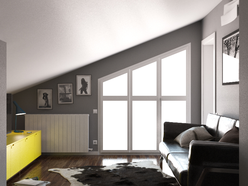

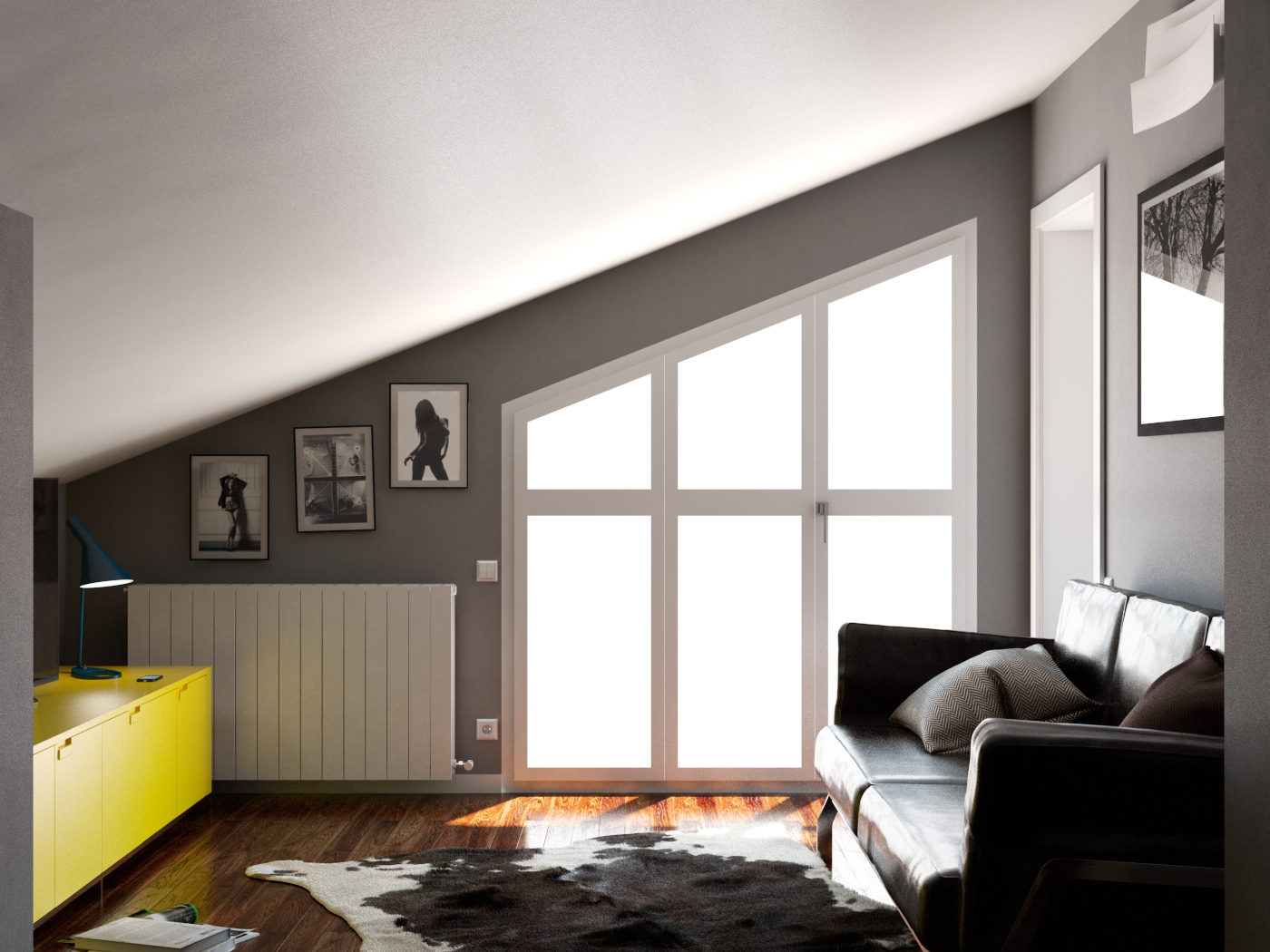

tornato sull'illuminazione originale e cioè solo con sun sub 32 Cm linear e GI 06_IR-LC_high. con un pizzico di PS.
di più non so.

immagini con illuminazione hdri e un po i PS

Non so Mutilo, io non vedo miglioramenti, stessi problemi alcuni enfatizzati :-((
Ma perche non rifai da zero l'illuminazione, un sole-cielo parametri di default ed un'area portal light, poi regoli gli iso e f-stop per l'illuminazione.
controlla anche il vetro alla finestra che potrebbe darti problemi
Scusa ma se non fai cosi non ne esci

A me non dispiace, anche se si può fare di più...ma vedo sempre tanto noise....
In una scena così lascerei stare physical o HDR ma userei solo area alla finestra e qualche altra luce di supporto se ci fosse bisogno.
Ma perchè posti un'immagine da 800x600? se la apre uno con un 4k vede un' immagine grande 12cm! :lol: :lol:
Almeno un 1400x1050 dai! ;) ;)
