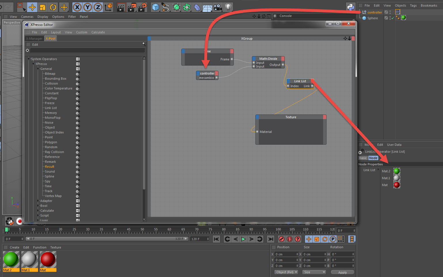

Salve a tutti,
dovrei automatizzare una sequenza con xpresso:
ho una sequenza di oggetti da renderizzare, ogni 44 frames dovrei cambiare (sostituire) il materiale dell'oggetto. Attualmente per fare questa operazione (su Mac) trascino il nuovo materiale sul vecchio tenendo premuto il tasto ALT, ma trattandosi di 40 materiali dovrei stare li a fare la cosa manualmente 40 volte. E' possibile avere un espressione che faccia il lavoro al posto mio? Grazie in anticipo e buon lavoro.

in allegato hai un esempio
te lo spiego brevemente
prendi dal nodo time la porta fps che ti dice a che fotogramma sei
tramite il nodo math impostato come integer (occhio a questo passaggio che è fondamentale)
dividi fps per il cambio che ti serve ..... es 44 (ho impostato uno user data dentro al controller)
se sei al fotogramma 20
20 / 44 = 0
50 / 44 = 1
120 / 44 = 2
etc etc (sono divisioni tra numeri interi)
metti i materiali in una link list e li colleghi al tag materiale dell'oggetto
Fine

Grazie Cappelaiomatto...prezioso come sempre!
a buon rendering
