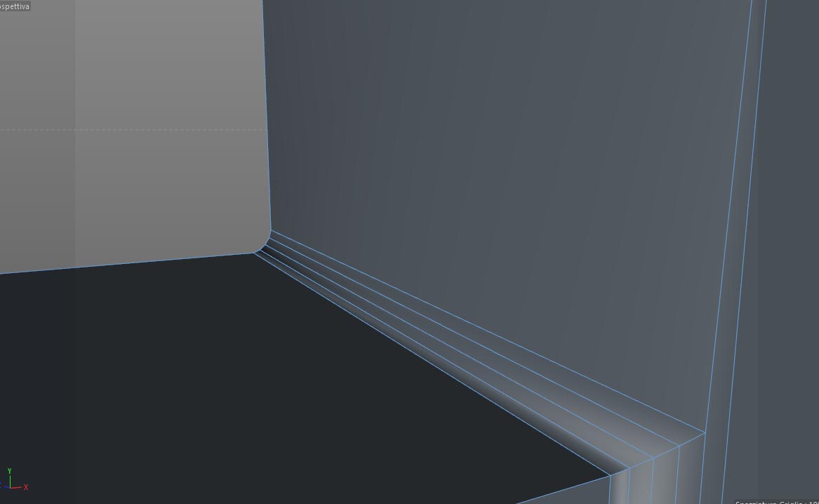

AriesBreath
Messaggi: 65
Iscritto il: lun ott 14, 2013 12:35 pm
Re: Smussare proceduralmente l'unione di più oggetti
Messaggio da AriesBreath »
Ok, avevo capito bene, però mi sono espresso male, o in modo incompleto. La smussatura tra i due oggetti deve essere al contrario di come l'hai impostata, come nell'immagine che allego. Ti ringrazio comunque per la pazienza e l'aiuto.
maruzzella
Messaggi: 780
Messaggio da maruzzella »
OK credo di aver capito ma in questo caso non è possibile creare la smussatura del genere in un oggetto che sia una primitiva.
