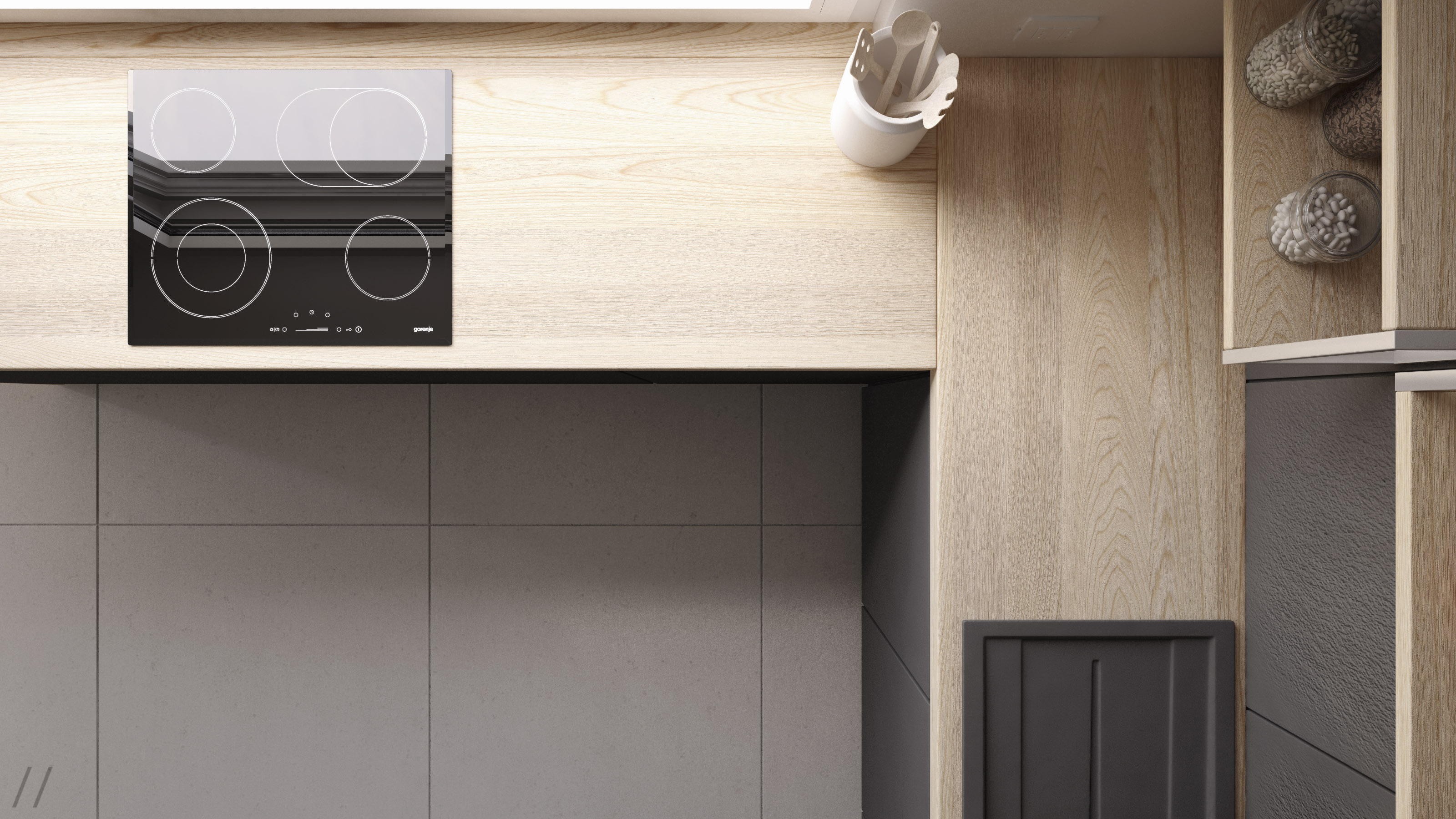

Ottimi i legni, forse solo in quello della cucina dall'alto il Bump si nota troppo!

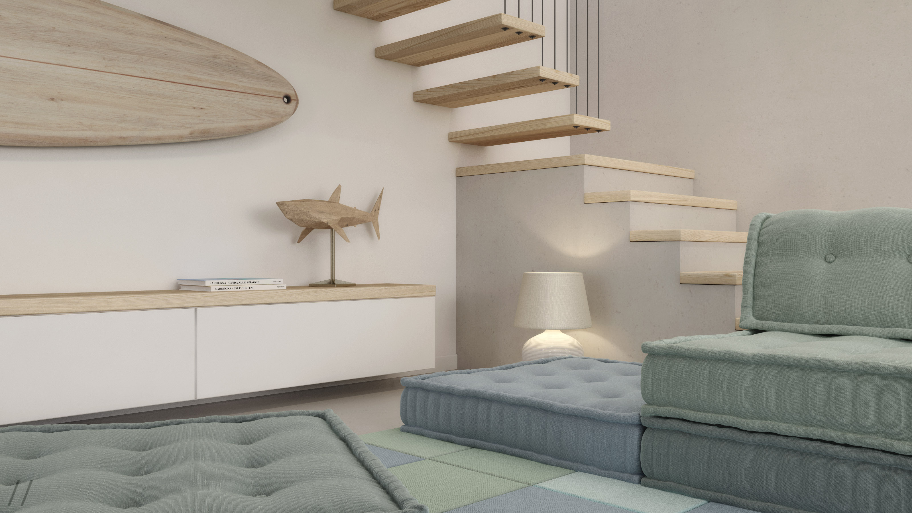

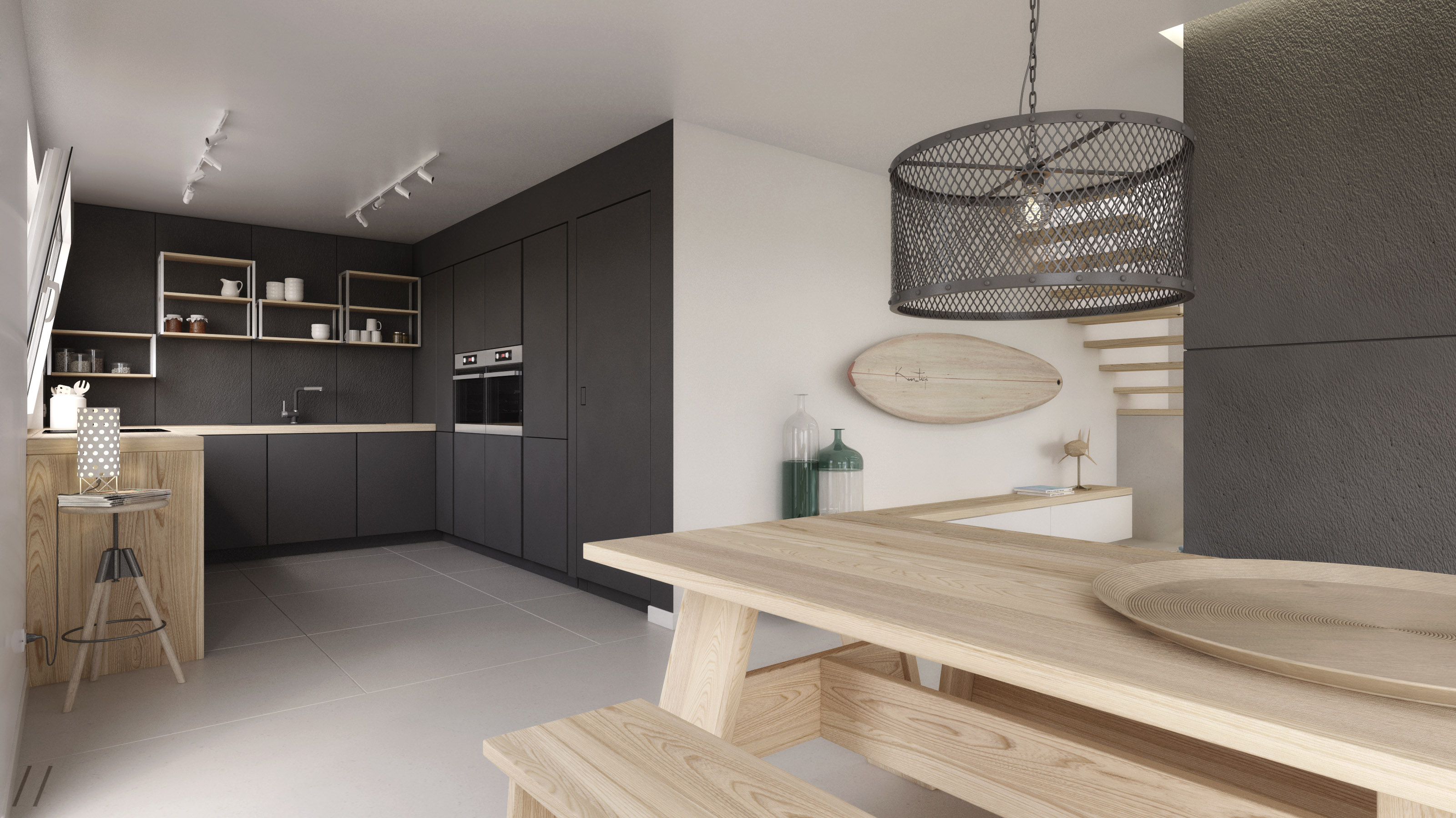

Nella prima e seconda, forse avrei aggiunto ancora qualche oggettino sul tavolo e sui divani (candele, cuscini, o altro!)

Le ultime due immagini sono nate successivamente, non avevo preventivato close up e per le immagini generali il bump dei legni mi sembrava ottimo. Magari un test in close up la prossima volta mi potrebbe tornare utile!
Per quanto riguarda invece gli accessori ho preferito stare il più minimal possibile, per sottolineare e rafforzare la natura contemporanea del progetto. Ad essere sincero col senno di poi manca qualcosa al centro del cestino sul tavolo, l'unica cosa che in realtà mi salta all'occhio.
