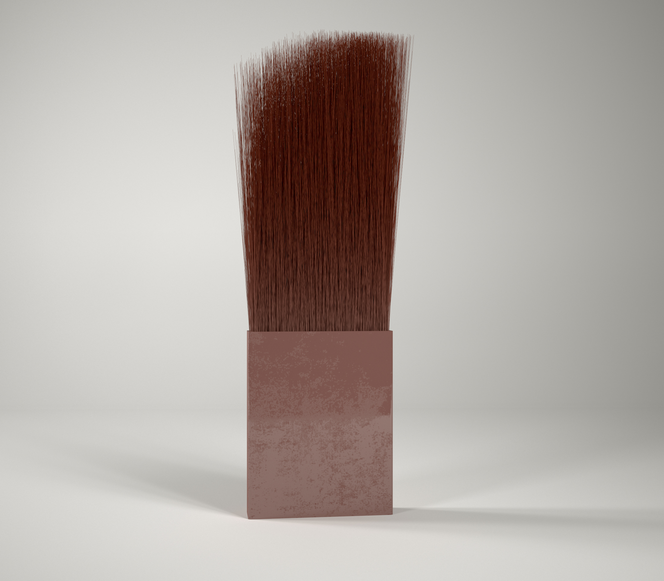

Ciao, non so se potrebbe andar bene una cosa del genere...
Ho giocato con il gradiente per la lunghezza ma non è facile trovare la posizione corretta..

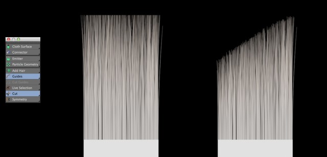

Messaggi: 3568
Re: pennello con forma specifica
Puoi usare lo strumento Cut di Hair per tagliarle le guide come vuoi, permette anche di usare un oggetto per fare tagli più precisi.
maruzzella
Messaggi: 780
Messaggio da maruzzella »
Come dice visualtricks il cut è ottimo, puoi rotare l'oggetto per un taglio di gradazione definita.. purtroppo non funziona su fur come vorresti tu ma devi usare hair

Decisamente meglio e più pratico il metodo usato da visual. Con il fur e gradiente è davvero difficile fare un taglio netto.

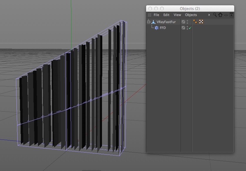

Io stavo pensando di modellare con fastandfur,rendere editabile e poi applicare un ffb per dargli la forma che voglio.
Non è immediato come con l'hair, ma potrebbe funzionare
Messaggi: 3568
Scusa, anch'io ero andato a dritto su Hair! Allora sì, credo che FastFur e FFd possa essere la soluzione migliore in questo caso.
