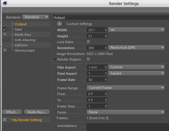

Dovrei inviare a un service di stampa alcuni files Tiff a 300 dpi.
Quali sono i presettaggi di rendering per lq stampa ?

Allora se sai la dimensione massima alla quale saranno stampati il tuoi renders, mettila come impostazione nei settaggi di render avendo cura di scegliere come unità i cm o i mm e come risoluzione 300 dpi; Cinema ti dirà a quanti pixel calcolerà l'immagine!
Ti allego un esempio che mostra come settare l'uscita per una stampa a grandezza A4.

Grazie infinite per la Tua disponibiltà e i chiarimenti.
