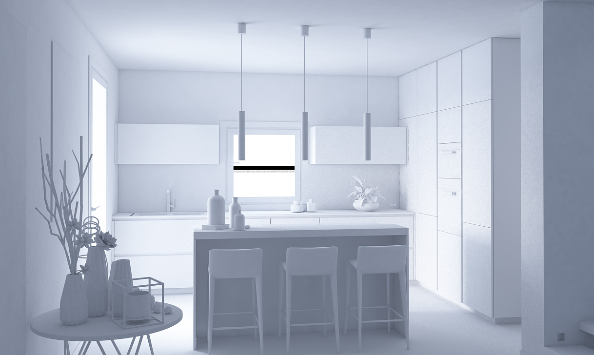

ho ripreso in mano una scena di un interno per provare a cimentarmi con l'illuminazione tramite hdr.
Ho acquistato una immagine hdr e dopo aver consultato varie discussioni inerenti l'argomento ho iniziato a fare delle prove.
Riscontro subito un problema, l'immagine .hdr una volta caricata all'interno della luce "dome" risulta essere una fascia bianca ed una nera sia nell'anteprima della texture sia sullo sfondo del render.
Ho provato a caricare il file all'interno dello shader di vray e anche direttamente sul campo texture della dome ma non noto differenze (solo differenza di intensità illuminazione scena).
Mi affido a voi per qualche suggerimento al fine di risolvere il problema. Grazie

ho provato ad abbassare completamente l'esposizione ma rimane sempre banda bianca e nera.
[quote="Sirio76"]E' normale che la visualizzi come una mappa (apparentemente) in bianco e nero, se apri l'HDR in Photoshop e muovi lo slider in basso a sinistra(32bit exposure) potrai vedere meglio i dati contenuti e in linea di massima anche la qualità dell'HDR stessa.
effettivamente aprendo l'immagine in photoshop e agendo sullo slider salta fuori l'immagine (mantiene sempre la banda nera in basso).
Quello che mi chiedo è se l'illuminzione risulta corretta con un immgine hdr cosi' sovraesposta (riflessioni, luci/ombre).
Allego immagine dove ho aggiunto il piano esterno e aggiustato parametri e intensità luce
La sovraesposizione è solo una cosa apparente, in realtà una buona HDR contiene molti più dati di quelli visibili, quindi non te ne preoccupare minimamente.

Alla fine credo di esserci riuscito, mi sfuggiva l'ultimo passaggio, illustrato dal penultimo screenshot.
sto proseguendo con la texturizzazione ma mi è sorto un altro problema. In realtà lo riscontro fin dalla fase "illuminazione".
Osservando l'immagine risulta "sgranata" soprattutto sul lato dx. Credo dipenda da qualche parametro mal settato.
Ho provato infatti a cambiare tipo di illuminazione, ma si verifica la stessa cosa anche con semplici luci area.
Il disturbo è presente anche portando a 128 le subdivision.
avete qualche idea su quale possa essere il problema?
johngorgi85 ha scritto:sto proseguendo con la texturizzazione ma mi è sorto un altro problema. In realtà lo riscontro fin dalla fase "illuminazione".
Ciao, magari dico una stupidaggine, prova ad aumentare i valori della Gi nell'irradiance map ( hemispheric e interpolated) altrimenti potrebbe dipendere dalla quantità di luce che arriva..quella è la zona meno illuminata. Prova aggiungendo una portal o alzando l'intensità dell'hdri e vedi se la grana diminuisce.
