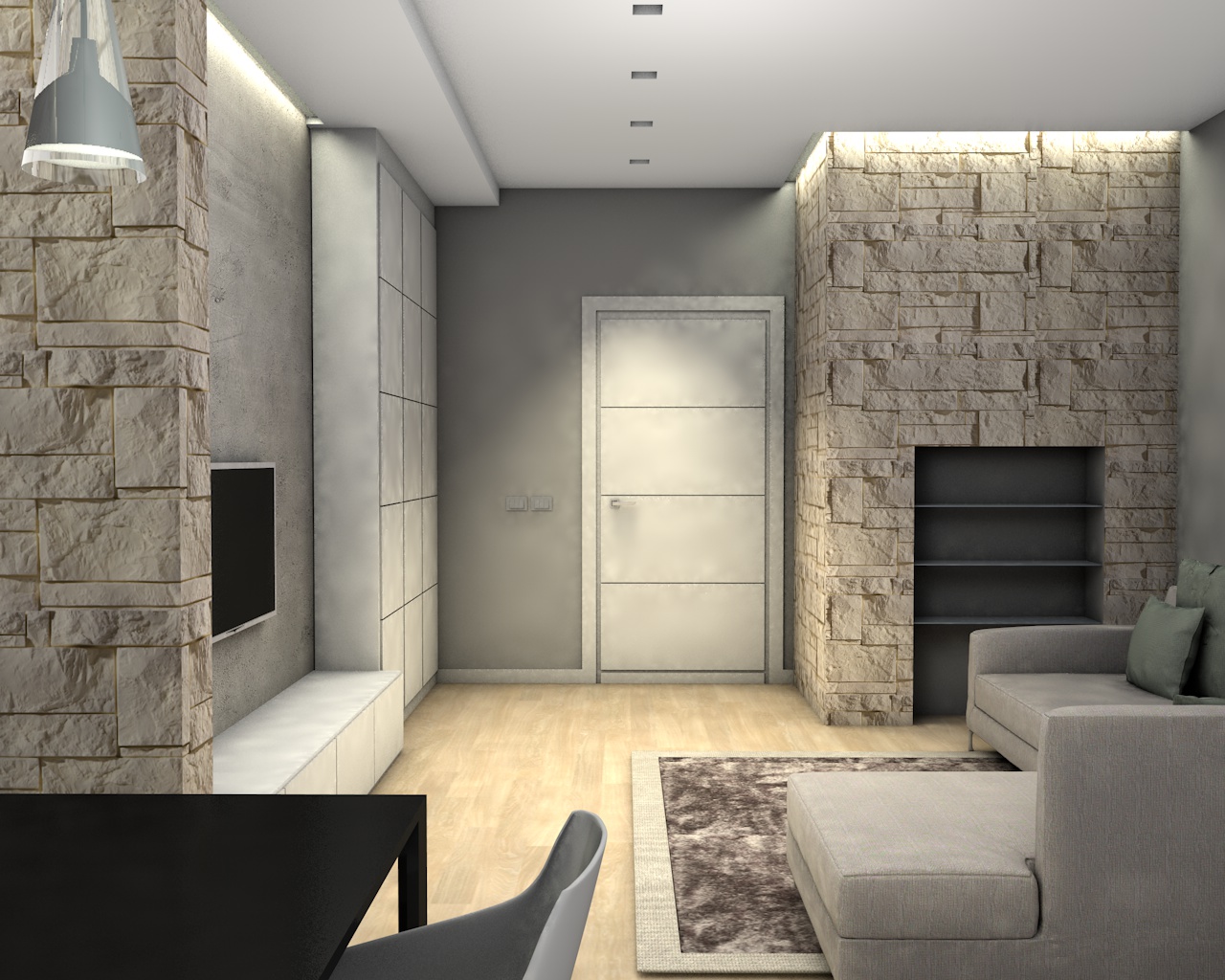

Salve a tutti, da poco utilizzo c4d versione 16 per renderizzare modelli fatti con archicad,
il problema è che si crea un disturbo sulle pareti come nell'immagine che allego, (dipende dalla luce
nel taglio del controsoffitto se la spengo spariscono) in questo caso ho usato un piano con materiale
avente solo luminanza..........come posso risolvere?
macchie sulla porta
macchie sulla porta
macchie sul fianco del mobile

eh brutta storia, con l'avvento della nuova GI e' una cosa all'ordine del giorno...in teoria sono i parametri della Irradiance cache che fanno questo macello, se si usava la irradiance precedente, la LEGACY, in modalita' MEDIUM o HIGH, questo non accadeva...fai una prova nel pannello della GI a cambiare e rimettere la precedente...cosi ci ragioniamo sopra...

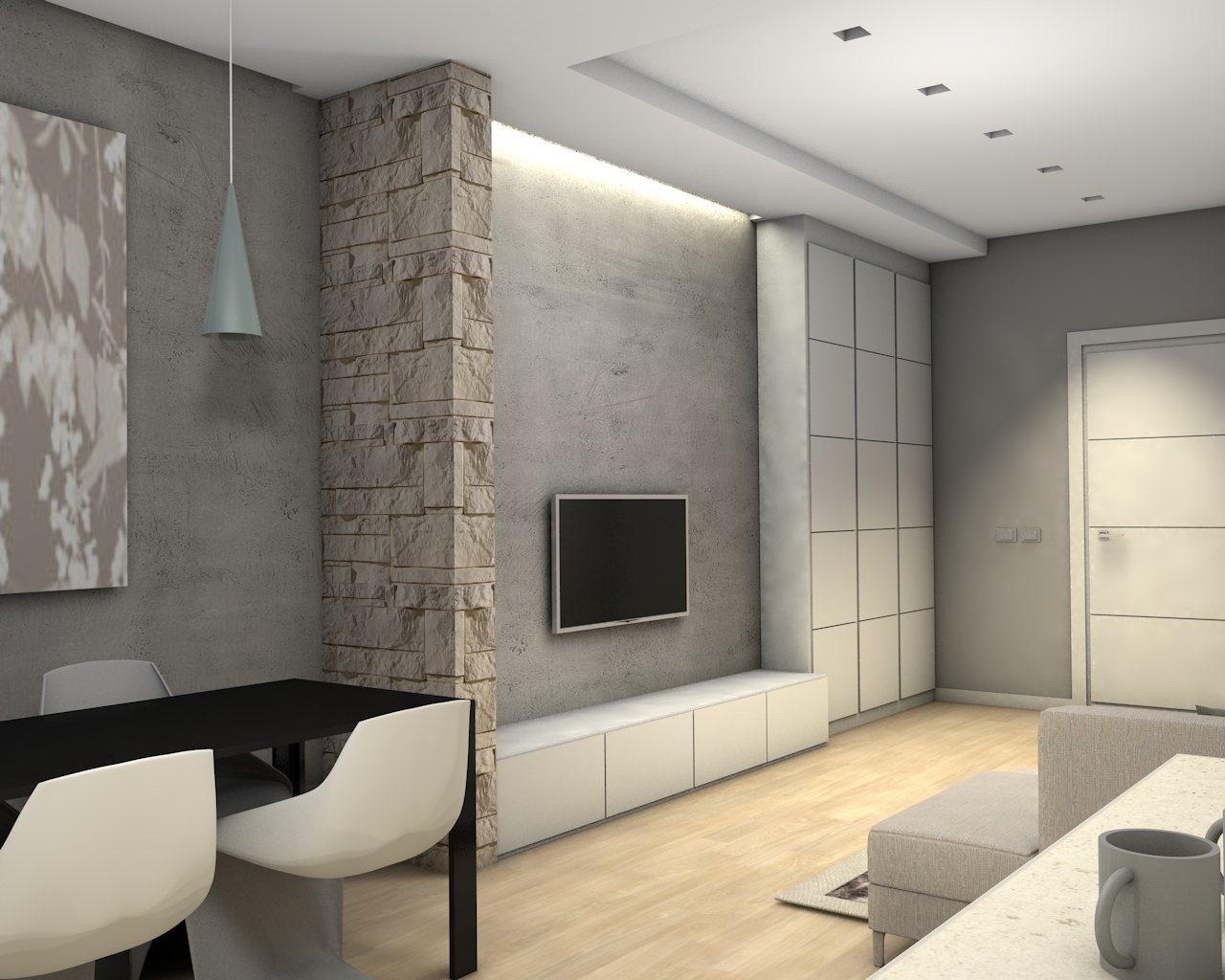

Grazie 1000 Masterzone per esserti interessato alla questione!
Ho provato a cambiare le impostazioni di GI ecco i risultati
a mio parere migliora già di un bel po, forse si può perfezionare
agendo sui parametri della Legacy............ogni suggerimento è molto gradito
Legacy medium
Legacy medium

Questa è l'immagine con la GI settata su Legacy
(e i dovuti correttivi di illuminazione), è proprio vero la Legacy funziona meglio!
Messaggi: 10565
Re: pareti "macchiate"
come appunto accennavo all'inizio...la GI normale ha un settaggio e dei parametri tali che non fa bene il suo dovere, parlo della Irradiance ovviamente...la vecchia era distribuita assolutamente molto molto meglio...
Come al solito per far vedere che e' veloce e rapida nel calcolo, si divertono a modificare i parametri...
Appena ho un attimo vedo di convertire i settaggi della vecchia su quella nuova per capire se si puo' evitare problemi del genere...
Ottimo lavoro!
