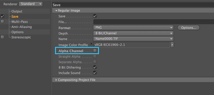

Grazie, anche io uso cinema in inglese perchè mi trovo meglio. Sono riuscito a mettere i tag, quindi a togliere il pavimento ed il cielo. Ma quando faccio il rendering lo sfondo è nero e non trasparente. come faccio ad averlo trasparente?
non puoi averlo trasparente "stock".. Potresti assegnare un id ai materiali neri e con il multipass da photoshop li elimini, oppure scontorni a mano
Esattamente, come già ti è stato suggerito, nei settaggi di salvataggio devi spuntare "alpha channel". Otterrai un'immagine all'apparenza normale dotata di canale alpha grazie al quale in photoshop potrai estrapolare il render del solo oggetto dal sfondo nero.
Ma lui ha spuntato il Canale ALPHA, ma non avendo dato un tag compositing al Pavimento escludendolo dalla vista della camera (e probabilmente avendo un'inquadratura dall'alto) gli veniva un alpha completamente bianco essendo ovviamente anche il pavimento incluso nello scontornamento in quanto oggetto normale come il cubo!
