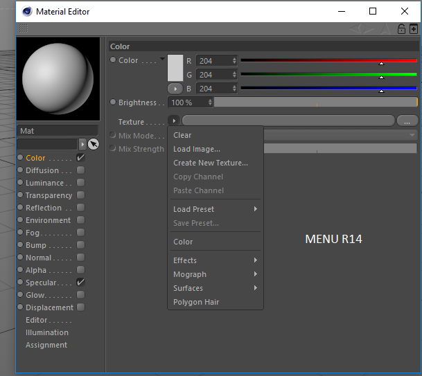

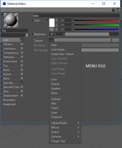

Salve a tutti! mentre stavo seguendo un tutorial, creando un nuovo materiale mi serviva lo shader Noise, ma! cliccando sulla voce texture dal menu a tendina mi sono accorto che non c' è, ho cercato sotto altri menu ma niente! siccome che ho anche la versione 10 di cinema (quella in questione è la versione 14) ho guardato li e ho visto che ci sono!! qualcuno mi sa dire per favore
cosa si deve fare per far apparire queste voci anche nella versione 14? si devono installare separatamente o abilitare da qualche parte? non so si nascondono sotto un altro nome? allego 2 foto per farvi vedere la differenza dei due!! Grazie a tutti!!
62VAMPIRO
Messaggi: 3807
Re: Material editor
Messaggio da 62VAMPIRO »
No a tutte le domande che hai fatto: sono stati sempre dove li trovi nella release 14.............Una nuova installazione della 10 potrebbe risolvere la cosa, ma se anche reinstalando non compaiono le voci, allora sei in possesso di una versione bacata..........
