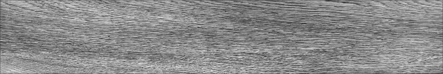

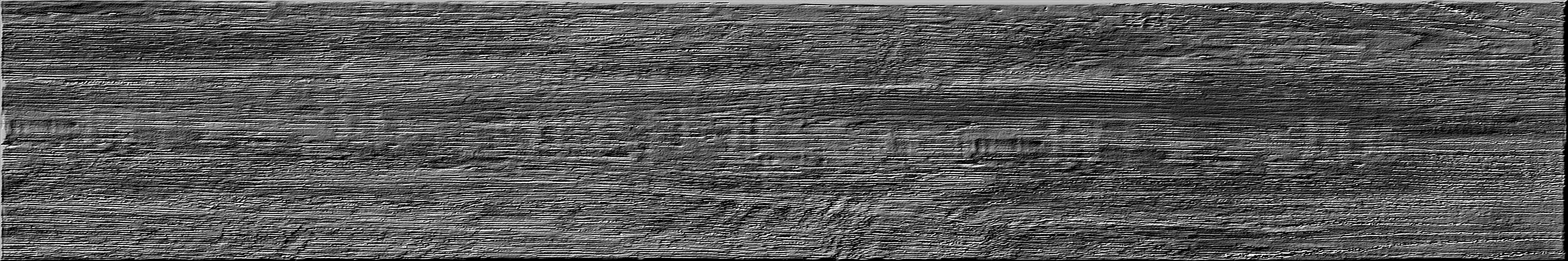

Devo realizzare un pavimento in piastrelle finto-legno e dal cliente oltre alle immagini delle piastrelle ho ricevuto anche il file che rappresenta la struttura, quindi il bump. Qui un particolare:
Il problema è che non si tratta di un vero canale bump, nel senso che né il bianco né il nero rappresentano l'elevazione o la profondità, quindi non posso usarlo con il semplice Bump o con il Displacement.
Si tratta piuttosto dell'effetto che si avrebbe con una luce radente, quindi bianco=luce e nero=ombra.

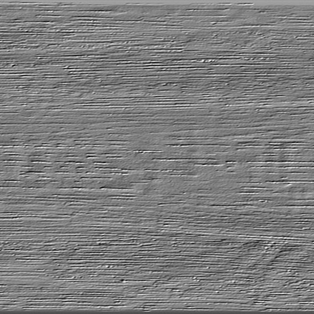

Ho provato ad ricavare una Normal Map con CrazyBump (Beta2 per Mac) e qualcosa ho ottenuto, ma l'effetto è molto morbido mentre l'originale è più "secco". Qui ho messo il modello di test:

... vedi questo allegato, se ho capito bene, dovresti contrastare di più il bump, ed eventualmente aumentare la profondità

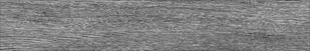

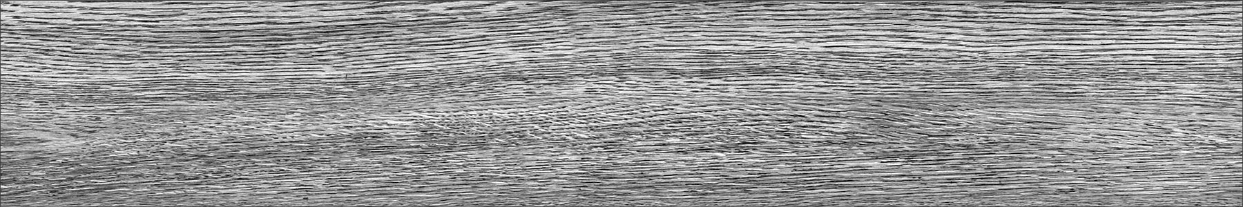

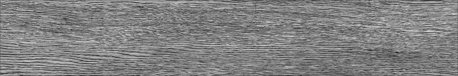

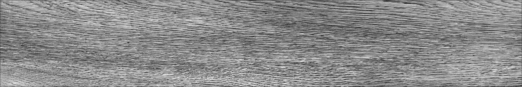

Però alla fine ho dovuto sostituire quel file ricevuto dal cliente con altro, ricreato da me, che simulasse il vero rilievo (bianco) e l'incavo (nero) delle venature. Ecco alcuni dei file che ho usato nel render finale:
Quello che mi avevano fornito era una specie di immagine a luce radente, con il bianco che rappresentava la parte illuminata e il nero quella in ombra. L'effetto sulla piastrella era quindi sbagliato.

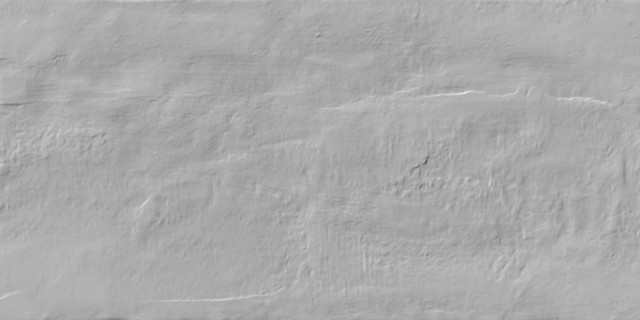

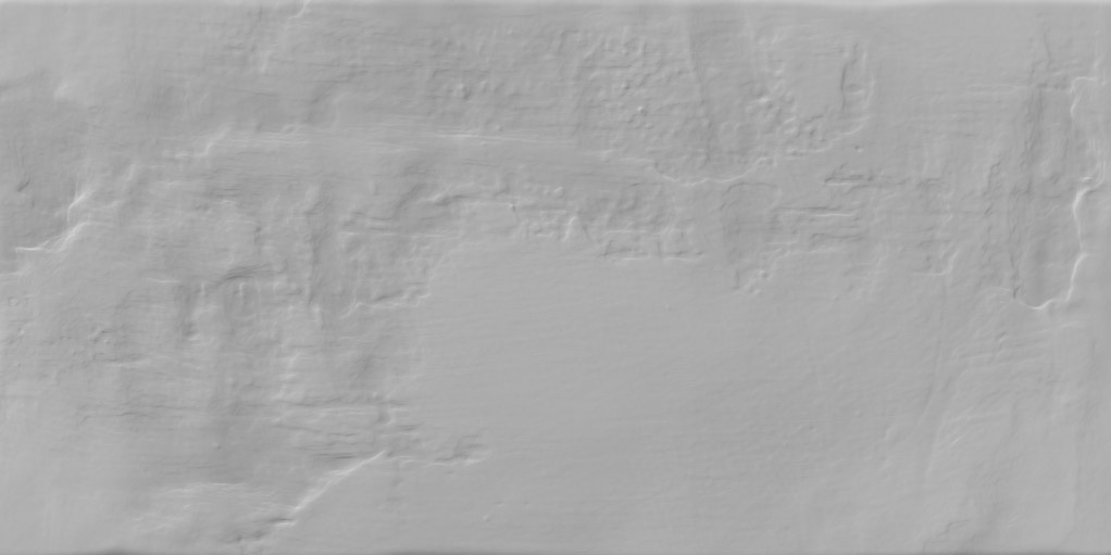

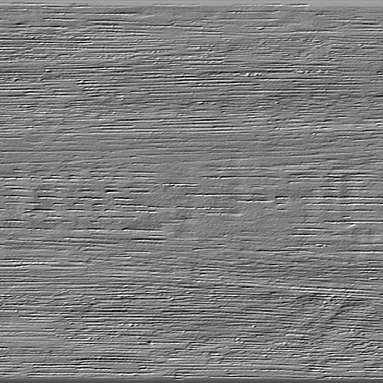

Torno sull'argomento, perché ancora non riesco a usare come vero "bump" i file che mi forniscono, che sono più simili a foto di strutture illuminate da un lato, con luce radente.
Un vero file di bump dovrebbe avere il bianco a definire il rilievo e il nero a definire le zone scavate.
Qui ho invece un lato illuminato e l'altro in ombra.
Esiste un plugin, un filtro di photoshop o di altro software, che possa trasformare queste immagini in un vero rilievo usabile con C4D?

Trystero ha scritto:Torno sull'argomento, perché ancora non riesco a usare come vero "bump" i file che mi forniscono, che sono più simili a foto di strutture illuminate da un lato, con luce radente.
Prova gli scripts nDo per Photoshop, sono gratuiti e spesso danno buoni risultati.
