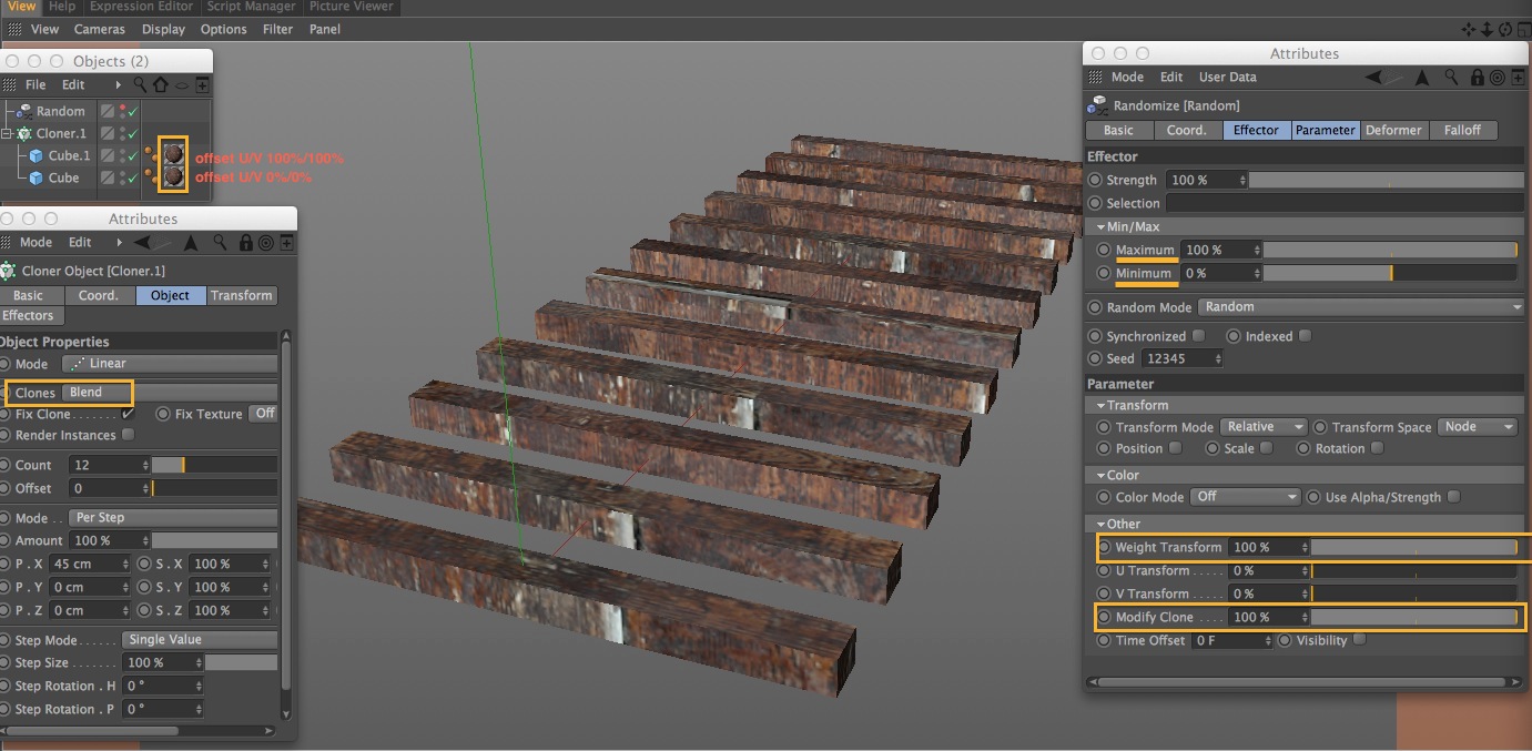

Messaggi: 3568
Re: Distribuzione texture su cloni
- Fai una copia della trave, nel tag texture della seconda metti Offset U e Offset V a 100%
- Imposta la modalità del cloner su Blend
- Aggiungi un random Effector con le trasformazioni tutte spente e con Weight trasform/Modify clone a 100%
- Aggiusta max e min del random a piacimento.

Ok grazie mille ragazzi, gentilissimi! Appena riesco ci provo e vi faccio sapere, grazie ancora ;)
butter1
Messaggi: 86
Iscritto il: sab feb 25, 2012 12:28 pm
Messaggio da butter1 »
Ok ragazzi ci sono riuscito grazie davvero per i preziosi consigli! Grazie e buona serata!
