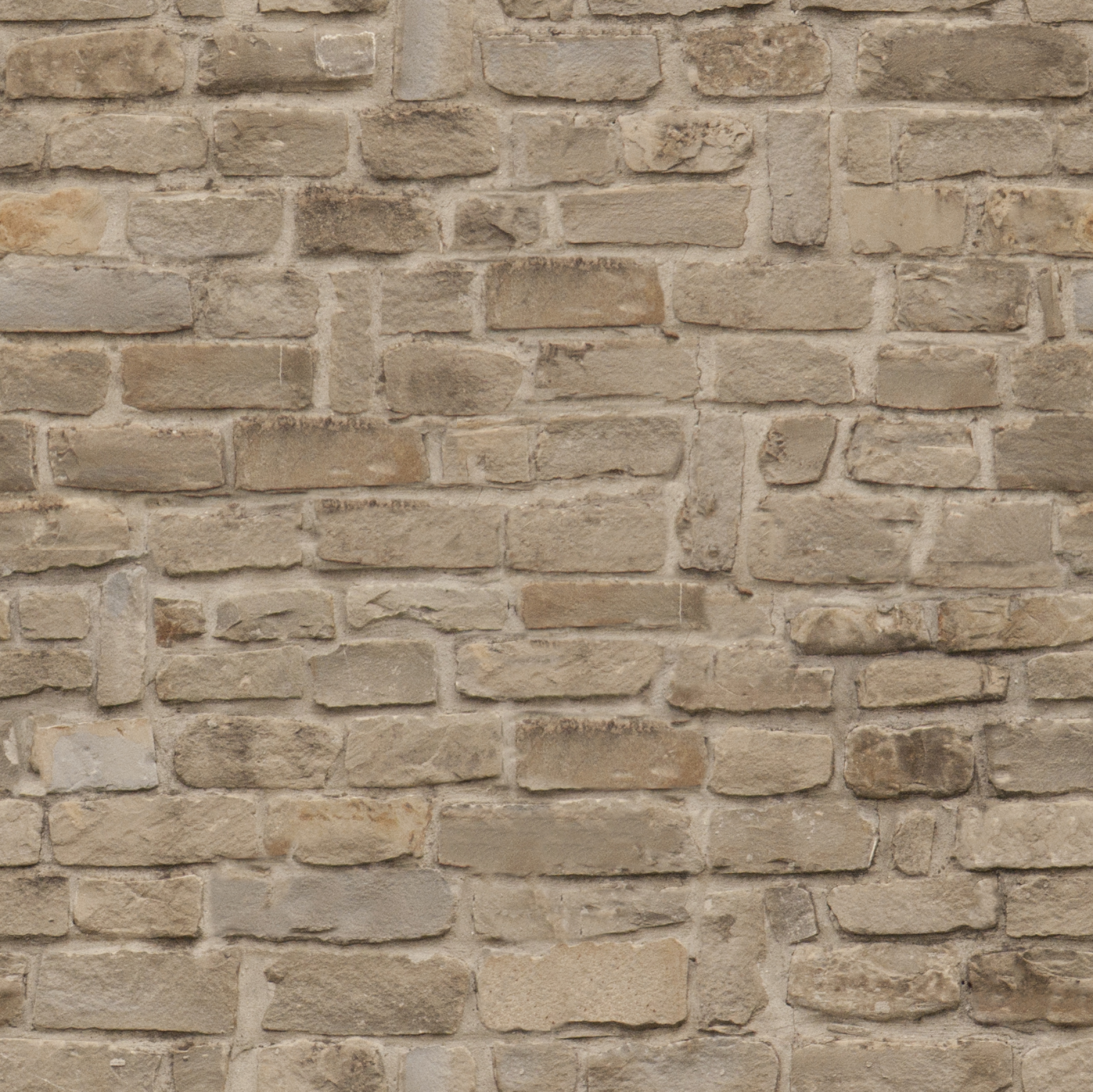

La texture del rivestimento della casa è bella ma purtroppo è ripetuta. Dovresti creare una tessitura adattata alla tua parete in modo da non vedere tutte queste ripetizioni. Almeno a me danno molto fastidio vederle nei miei progetti ma, non è molto facile purtroppo creare una bella tex così grande. Queste sono alcune cose che ho notato. Riguardo al bump non serve avere più foto con angolazioni di luce diverse.. ti basta usare quella del diffuse ma devi sistemarla correttamente usando Ps o programmi dedicati tipo crazy bump o simili.. C'è anche uno script per Ps gratuito ma non ricordo il nome..

Riguardo al Displacement della facciata, la mesh l'hai suddivisa regolarmente o è un pezzo unico? Per lavorare correttamente avrebbe bisogno di essere suddivisa altrimenti rischi di appesantire inutilmente la scena per aumentare il dettaglio. Se non riesci ad ottenere un bump-disp corretto, prova a postare il materiale, magari ti possiamo aiutare.

ciao Ocman, allego la tex che ho utilizzato per il muro in pietra (diffuse).
la stessa tex l'ho inserita nel bump e agendo solo sulla saturazione non creava nessun effetto, anche alzando il valore del bump, per cui ne ho ricavata una che però produce uno stacco netto tra pietra e giunto di malta.
sbaglio qualcosa, mi pare ovvio, ma come si dovrebbe procedere? ... confido nel vostro aiuto. :)
j
