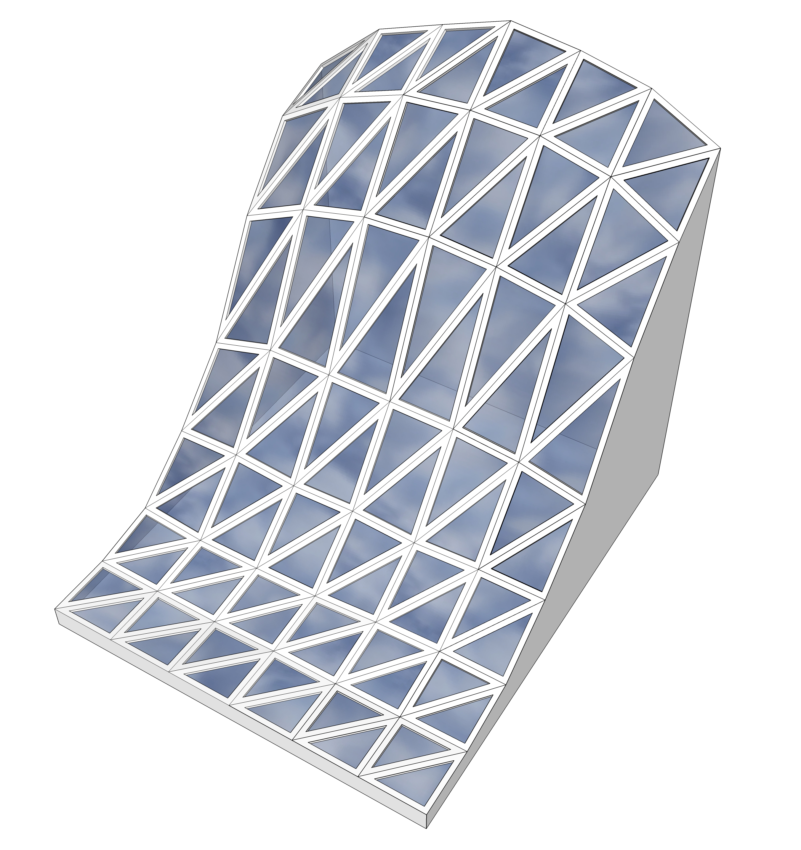

Scusa ma non capisco, come faresti ad avere triangoli uguali in una struttura dove dimensioni ed inclinazioni sono differenti ?!?!?

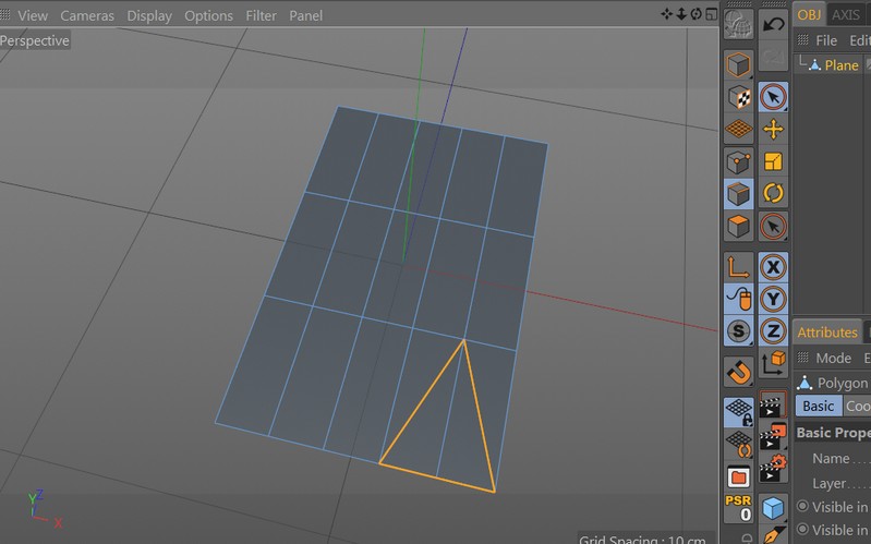

Non sò la struttura che dimensioni abbia e come la dovrebbe fare: mi sono basato sull'immagine postata.........Se ad un Plane si danno dimensioni 9x15, una volta suddiviso con 5 in larghezza e 3 in altezza, si avranno 15 "porzioni"..............Poi con il Knife operi i tagli diagonali e otterrai i lati necessari per ricavare i triangoli isosceli...............
Secondo me non serve il rig per sagomare quella struttura, poichè dopo puoi agire sui punti per spostarli come nell'immagine allegata dall'utente..................

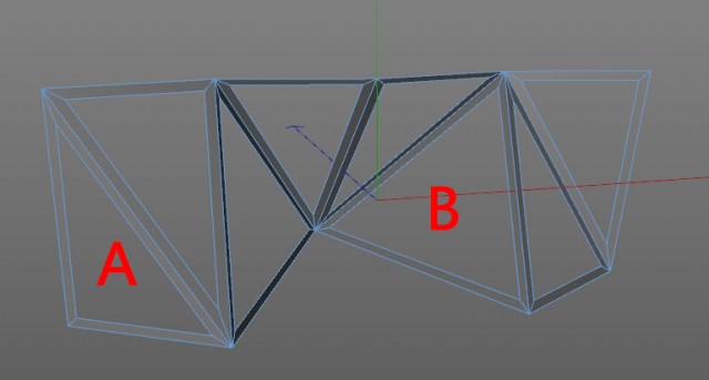

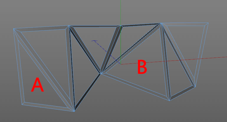

Quello che voglio dire che non si può prescindere dalle misure della copertura basandosi su un disegno, ma il disegno potrà essere basato sulle dimensioni dei triangoli fisse, quindi non viceversa.
Se ci basiamo su un disegno per creare la mesh dovremo accettare dimensioni differenti nei triangoli, vedi esempio A e B non potrebbero essere di dimensioni uguali , a meno (viceversa) di non modificare il disegno in base ai triangoli a disposizione.
