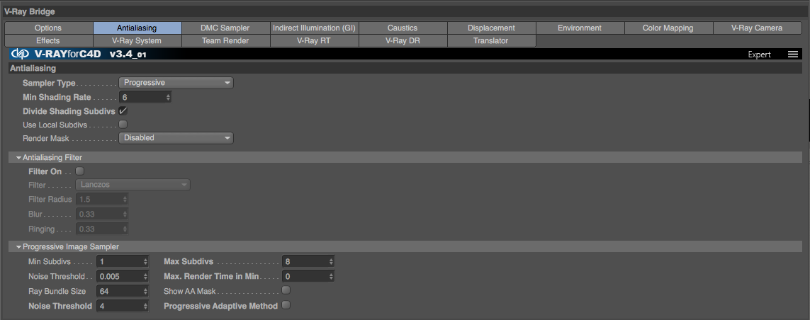

Buongiorno a tutti :) In ufficio abbiamo aggiornato a Vray 3.4 su R17, nei primi test con le funzioni base parrebbe funzionare bene, un po' meno con IPR e VFB che però ancora devo ben capire. :roll:
Sto provando a renderizzare utilizzando il "nuovo" metodo progressivo riscontrando una qualche difficoltà nella riduzione del noise. Ho provato ad effettuare svariate prove modificando di volta in volta i vari settaggi ma il risultato finale grossomodo è sempre lo stesso, sia come tempi di calcolo che come noise. Mi vien da pensare che sicuramente sbaglio io un qualche cosa, ma cosa? :?
Qualcuno di voi sarebbe tanto gentile da fornirmi una qualche dritta da cui partire? Grazie mille

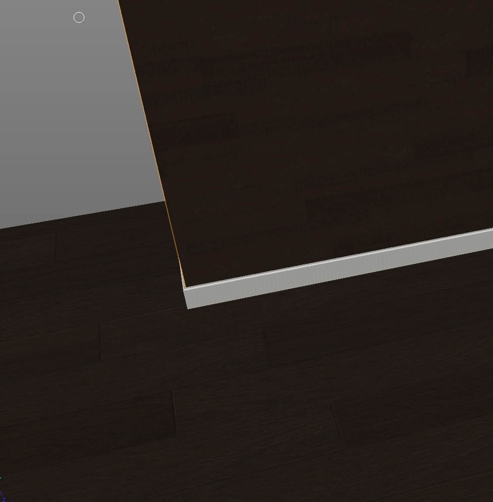

Inoltre, come visibile nel file allegato, ho notato che utilizzando nel canale diffuse il Vray AdvBitmaps il materiale in visualizzazione risulta in basse risoluzione rispetto che a caricare la texture direttamente nel canale diffuse. E' possibile risolvere questo problema in qualche modo? Nuovamente grazie a chi potrà/vorrà aiutarmi.

Da quel che ho intuito credo che per risolvere il problema io debba aumentare il numero dei passaggi, il problema è che non riesco a capire come. :roll:

SOTT ha scritto:Da quel che ho intuito credo che per risolvere il problema io debba aumentare il numero dei passaggi, il problema è che non riesco a capire come. :roll:
Usando il progressive, dal pannello " opzioni", dovresti impostare il " Max. Render time in min" a 0 così calcola all'infinito e decidi tu quando fermarlo.
Se invece preferisci che si fermi ad un determinato livello di noise, abbassa il Noise Threshold.
Ovviamente più basso è e meno noise si crea. Fai delle prove..

Ti riferisci a questi settaggi, giusto? :? Perché io ho provato a variali anche con valori molto differenti ma il risultato non cambia. Anche impostando il tempo a 0 comunque il render dopo 50 secondi si ferma nonostante vi sia ancora molto noise. Proprio non capisco dove intervenire. :(

SOTT ha scritto:Buongiorno a tutti :)
Se vai nel materiale nell'advanced bitmap puoi settare la qualità della texture in view port, oppure puoi farlo sempre nel materiale da "options".
