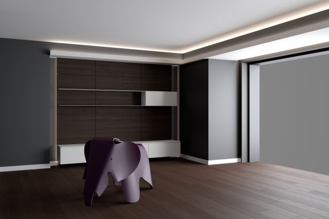

Fofo, se non chiedo troppo, potresti per piacere postare la tua scena così da poterla analizzare? Oppure anche in pm? Perché il tuo risultato parrebbe ottimo tra l'altro con settaggi più bassi. :)
Inoltre, come precedentemente accennato, anche voi nel AA avete la doppia voce del Noise Threshold una a 0,005 e una a 80 di default, o, come Fofo solo una voce del Noise Threshold? Non riesco a capire come mai ci sia questa differenza. :?
Adesso faccio anche una prova con noise threshold a 0 poi non so più cosa inventarmi. Ma voi usate il denoise?
Per quanto riguarda LWF non resta che attendere il riscontro di utenti più afferrati in materia.

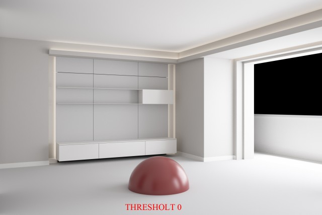

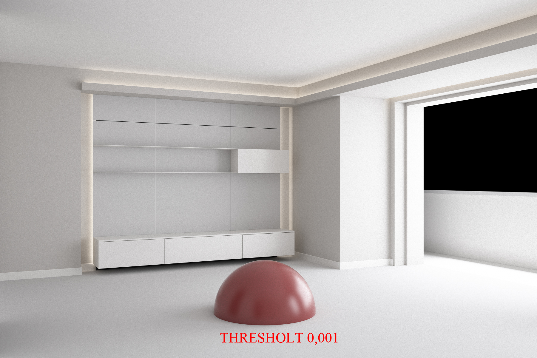

Alcune prove con livelli di noise diversi.

Anche nel tuo caso noto che è presente tanto noise che invece io voglio limitare :roll:

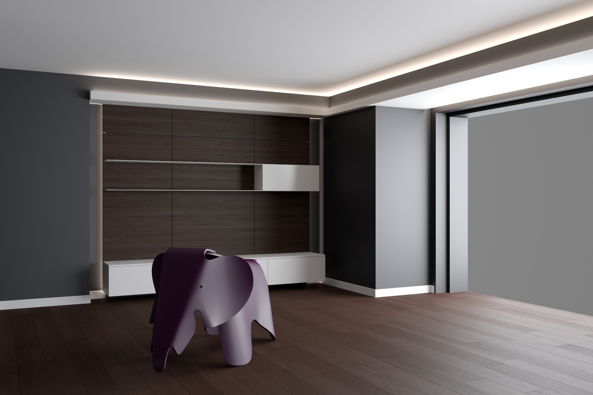

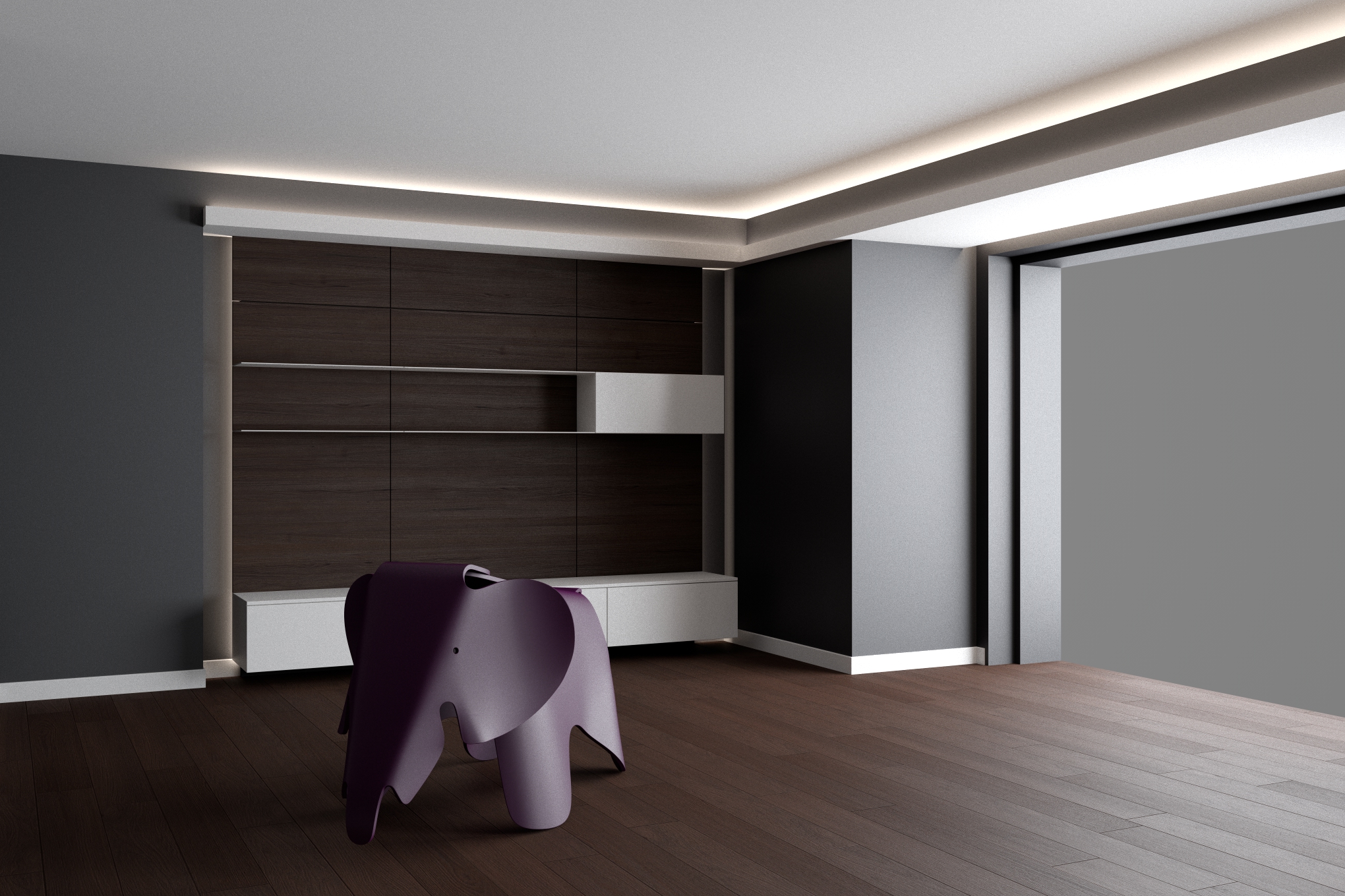

Ed ecco finalmente gli ultimi test. ;) Credo d'aver finalmente capito il mio problema. l risultato finale è ben differente. Come potete notare il risultato finale è ben differente, ovviamente anche i tempi cambiano, 9:59 min nel primo caso e 34:36 min nel secondo caso eliminando però il tanto odiato noise.
Il problema risiedeva nel color mapping che io trascuravo credendo fosse ininfluente. Abituato alla 1.9 spuntavo il subpixel mapping e il clamp output ottenendo il primo risultato, nel secondo invece ho rimosso la spunta. 8-)
Grazie a tutti quanti voi per la collaborazione.
