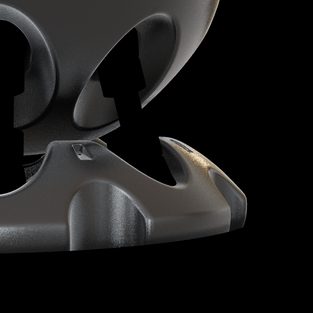

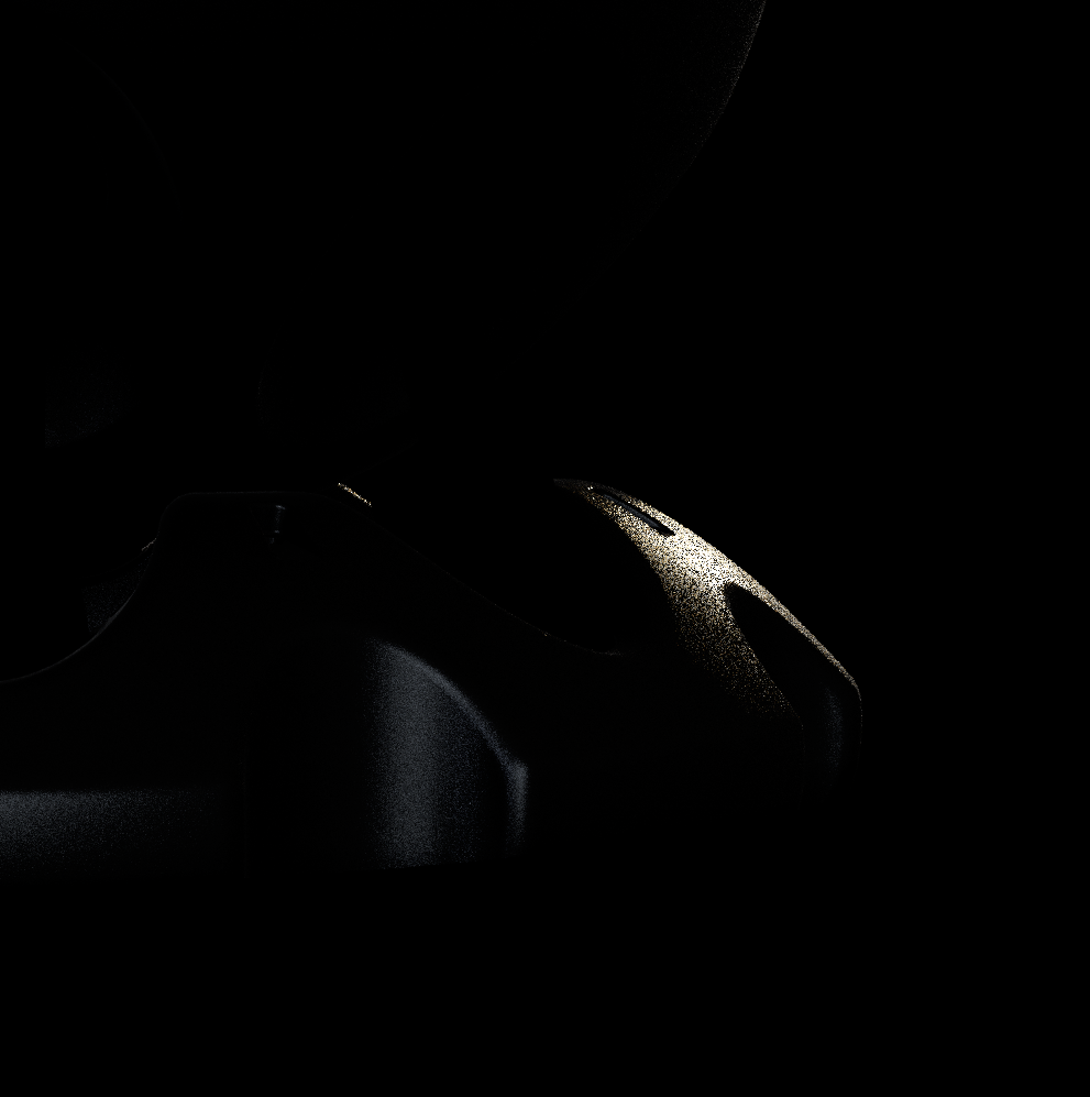

sto riscontrando un problema nei render con le riflessioni/speculari:
Ho allegato i canali RGB, Light, GI, Reflection e Specular.
Come si può notare il noise è presente soltanto negli ultimi due canali (e l'rgb ovv)
Il materiale è un semplice bianco (190,190,190), IOR 1.6, gloss a 0.8 e un bump davvero sottile a 0,001.

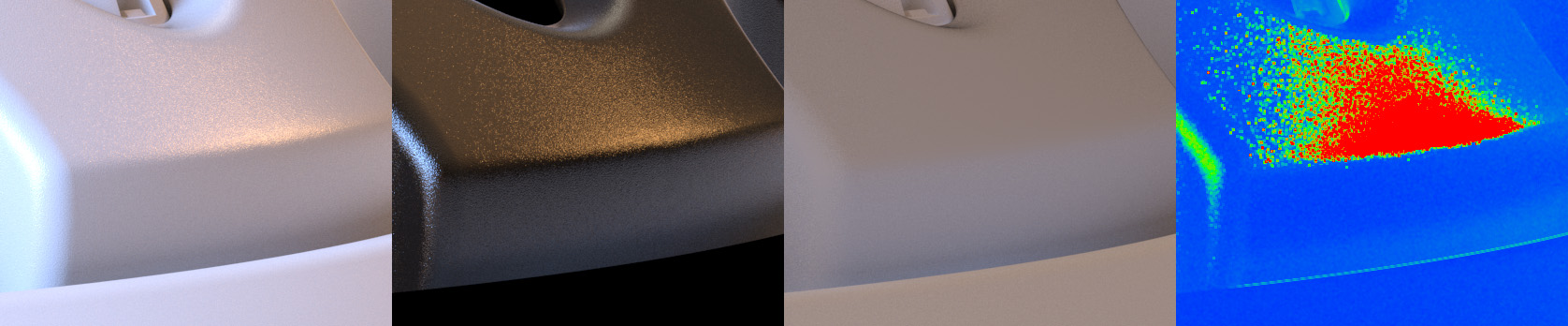

Intanto devi sistemare la gamma nel tuo render che è sbagliata da quello che vedo, e questo ti porta a notare nei singoli pass più rumore di quello che hai nella realtà. Attiva il multipass+posteffects e metti il color mapping su none, questo ti darà la giusta gamma nel render.
Nel VFB dovrai cliccare sul pulsante della preview della gamma(quello indicato con la piccola curva sopra) per visualizzarla correttamente.
Poi ti consiglio di usare sempre la physical camera, non vedo ragioni valide per non farlo.
Sistemati questi aspetti faccio una premessa, bisogna fare attenzione a non confondere il rumore con quello che è il normale comportamento dell'highlight speculare di un materiale che presenti piccole asperità in superficie.

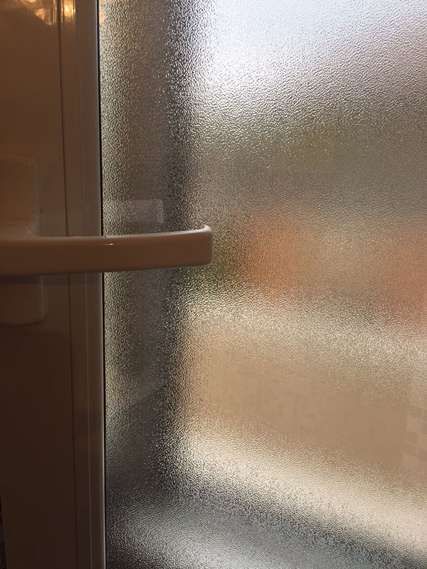

A questo proposito ti allego una sequenza di foto appena fatte sul vetro di una finestra con dei piccoli rilievi(si lo so... è la finestra del mio bagno e si vede il WC... quindi non sghignazzate troppo ma non avevo nulla di meglio a portata di mano
E quì il comportamento dell'highlight(ho usato tre esposizioni diverse per isolarlo e renderlo più visibile):
Come vedi il pattern dello spread dell'highlight è simile a quello che trovi sul tuo modello(anche se con una scala leggermente più grande) e pertanto non va confuso col tradizionale rumore dell'immagine, anche se su una scala così piccola capisco che possa ingannare l'occhio a prima vista.
Capito che almeno per quanto riguarda gli highlights non si tratta di un'errore, puoi comunque attenuare l'effetto aumentando la dimensione del filtro, puoi usare il Lanczos o l'area con un raggio pari a 2(o anche 2.5 o 3 nel caso di immagini con maggiore risoluzione), e questo dovrebbe smorzare il tutto(in generale è comunque una buona regola aumentare il raggio del filtraggio).
Altra cosa che potresti tentare è di attivare il clamp e diminuirlo a 2 o meno, in questo modo l'highlight sarà simile al precedente nella forma ma essendo meno intenso(poiché stai tagliando via buona parte del picco di luminosità) contrasterà meno col il resto e si noterà molto poco.
Su immagini di piccole dimensioni l'AA potrebbe non avere sufficiente margine per lavorare su pixel adiacenti con un contrasto molto marcato, quindi nel caso puoi valutare di attivare il subpixel mapping(con l'accortezza di cui ti scriverò in seguito), su immagini piuttosto larghe il problema dovrebbe essere minore.

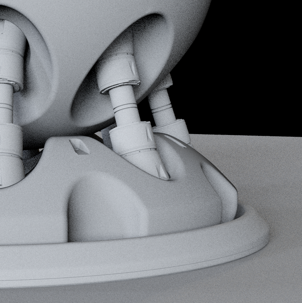

Ti rimane invece da risolvere il problema del rumore residuo che compare in altre zone, che è per lo più legato al brute force nella GI.
Non ti far ingannare dalle noise dei singoli pass dei render elements, servono per diagnosticare la fonte del rumore(oltre che per la ricostruzione del beautypass ovviamente) ma non ti indicano necessariamente il livello di noise che poi troverai sul render finale, e questo perché quando vai a sommare la media del rumore dei vari pass buona parte si va ad annullare. Ciò detto sicuramente nel pass della GI c'è un po' troppo rumore e quindi se sei un professionista che da peso a questo aspetto è bene ridurlo.
Se vuoi risolvere il problema devi lavorare sull'AA, sul progressive ti basta aumentare il tempo e al più lavorare sul MSR e il threshold per ottimizzare il calcolo(ma attenzione che questo metodo di sampling non è concepito per lavorare al meglio se attivi il subpixel mapping, quindi tienine conto).
Il mio consiglio è(almeno per il render finale) di usare la modalità buckets che è un po' più veloce e può lavorare con subpixel e clamp senza problemi. Per una scena così semplice devi tirare su il MSR e calcolerai molto più rapidamente, e questo a prescindere dal metodo di sampling scelto.

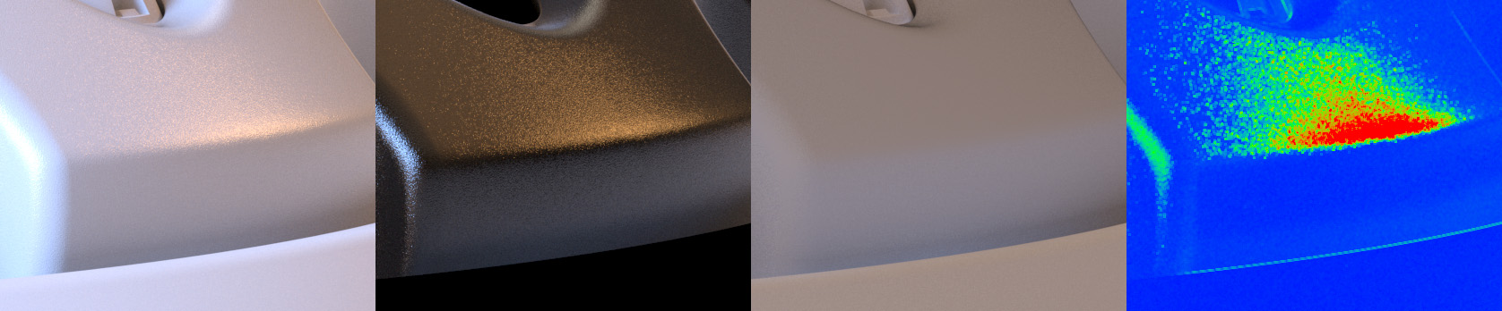

Ti allego qualche immagine di beauty/reflection/GI/sample rate usando la modalità bucket, tutto di default, ho solo portato il Lanczos a 2, poi ho fatto qualche test sul MSR.
MSR=1** > 21'45''
MSR=6(default) > 9'36''
MSR=24 > 05'43''
MSR=64 > 04'14''
Come vedi l'immagine è sempre uguale, così come la riflessione e la GI, ciò che cambia è il sample rate dove puoi vedere la variazione nel carico di lavoro dell'AA e il conseguente aumento nei tempo di calcolo.
**Ho visto quì in giro alcuni utenti che consigliano di portare l'MSR a 1 quando si passa da progressive a bucket, non è così... la scelta di questo valore dipende essenzialmente dal tipo di scena che si sta calcolando e dal rapporto tra raggi primari e secondari, è la differenza che passa tra comprendere ciò che si sta facendo e tirare ad indovinare, per poi farsi idee sbagliate basate su singoli test empirici
Spero di esserti stato d'aiuto
P.S.: ovviamente ho usato un'altra HDR per i miei tests.
