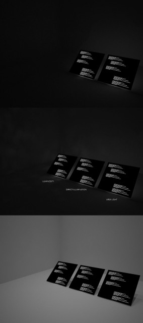

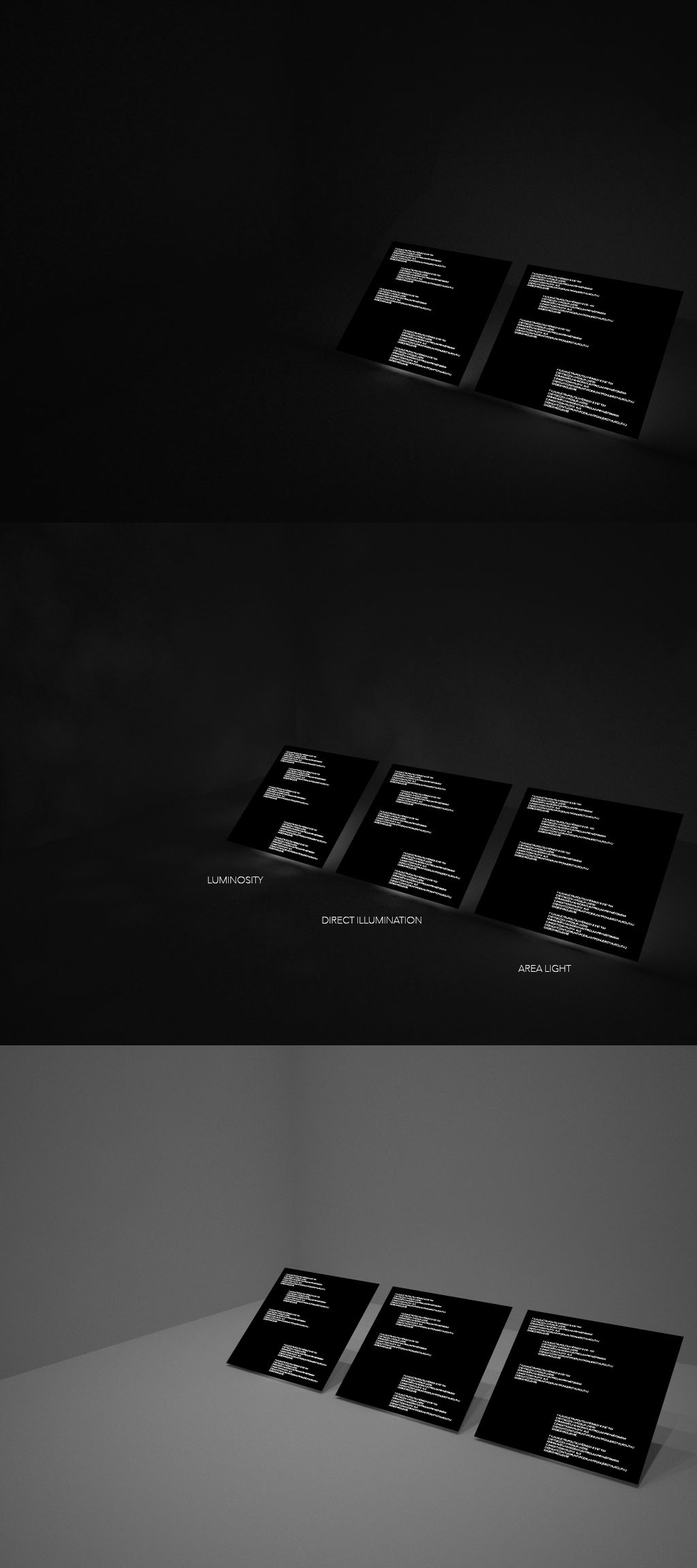

Ti allego varie possibili soluzioni per ottenere risultati simili attraverso piani mappati con luminosity, direct illumination o area light. Se vuoi evitare eventuali splotches nell'Irradiance Map evita la soluzione col semplice luminosity oppure assicurati che l'effetto sia il minimo indispensabile per essere visto(nel caso abbassa l'amount del luminosity color).

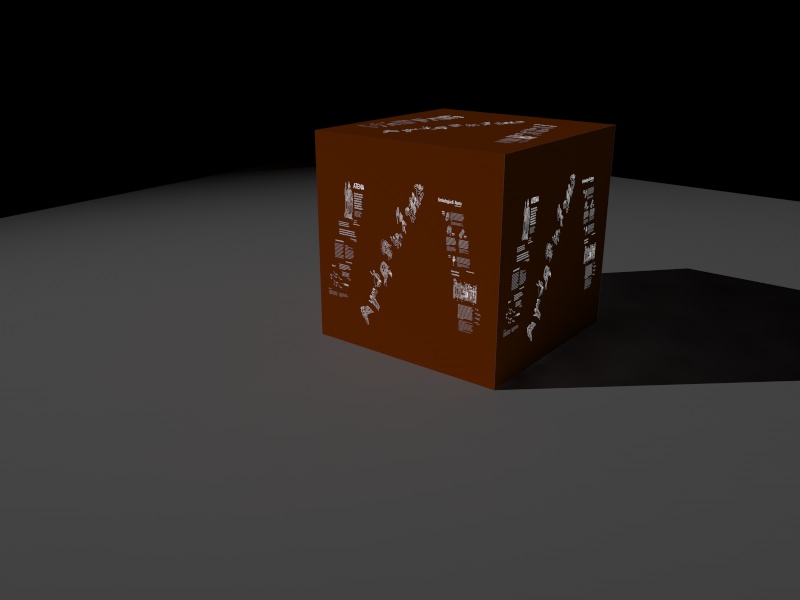

il colore lo imposti nel diffuse layer, nel luminosity imposti la tua foto, bianco nero, non grigio scuro, li serve solo a definire quali parti illuminano e quali no, nel diffuse inserisci la foto grigio bianco o il colore che vuoi
ti allego un esempio
scritteluminose.rar
(74.79 KiB) Scaricato 103 volte
