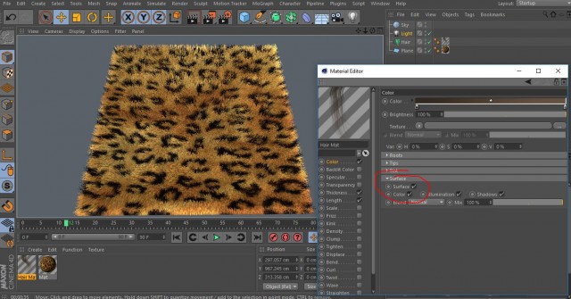

Il mio oggetto ha una texture leopardata: un materiale fatto con un'immagine ad alta della pelle del felino.
applicando hair o pelo ovviamente questi non seguono l'andamento della texture sottostante.
Come faccio a farli combaciare?
Esiste un modo per applicare un pelo/hair che prenda il colore della texture sottostante? Ovviamente non posso andare a settare n° materiali per ogni macchia :-)

Nello specifico, se vuoi " proiettare " direttamente sul pelo la texture della mesh, ti basta attivare l'opzione surface nella tab color del materiale hair ( naturalmente la mesh in questione deve avere una sua texture...

Su un altro forum mi hanno suggerito di inserire la texture nel tab Radici. A livello di rendering ci sono discrepanze ma non sostanziali.
Tra le due visioni quali sono le differenze?

...Edit: la texure nella tab root è leggermente più veloce da renderizzare ( non chiedermi il perché ) ...
