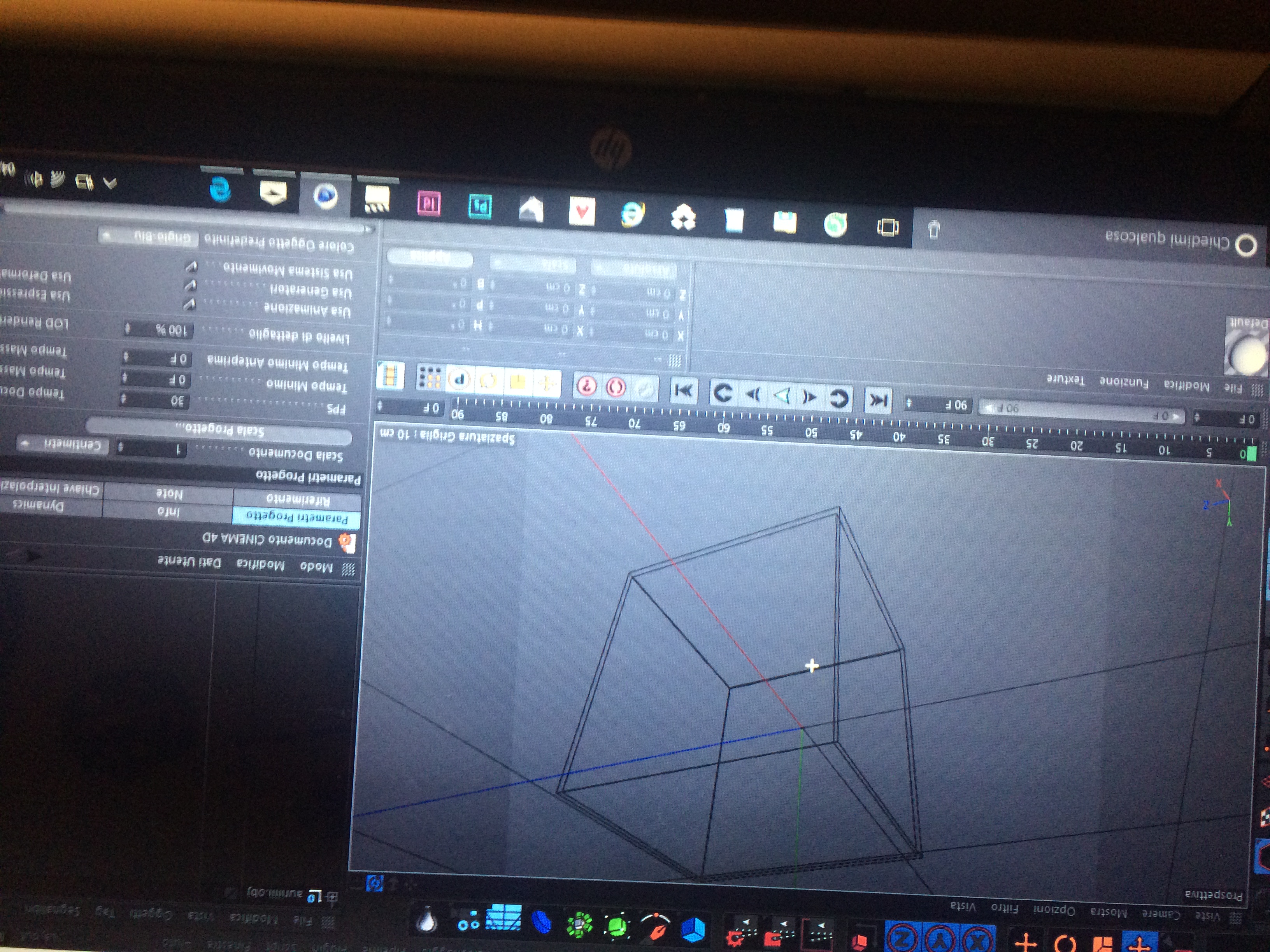

Buona sera a tutti ! Sono una studentessa di design e sono alle prime armi con cinema ! Ho riscontrato un problema e non so se sia la versione del programma o sia il mio Pc che è poco potente .
Appena apro un' oggetto in obj con cinema lo visualizzo in modo normale come lo vedevo su rhino , quando cerco di ruotarlo l'oggetto cambia aspetto ,prima l'oggetto lo visualizzo con tutte le linea di costruzione , poi successivamente visualizzo dei policromi . Faccio un esempio se non sono stata chiara . Mettendo una sedia realizzata con rhino su cinema la visualizzo delle linee in tutta la scocca della sedia , successivamente cambia e vedo che si è trasformato in un cubo ! Quando smetto di ruotare la vista compare di nuovo la sedia del modo iniziale. Spero di essere stata chiara e vi ringrazio se siete disposti a perdere tempo per me .

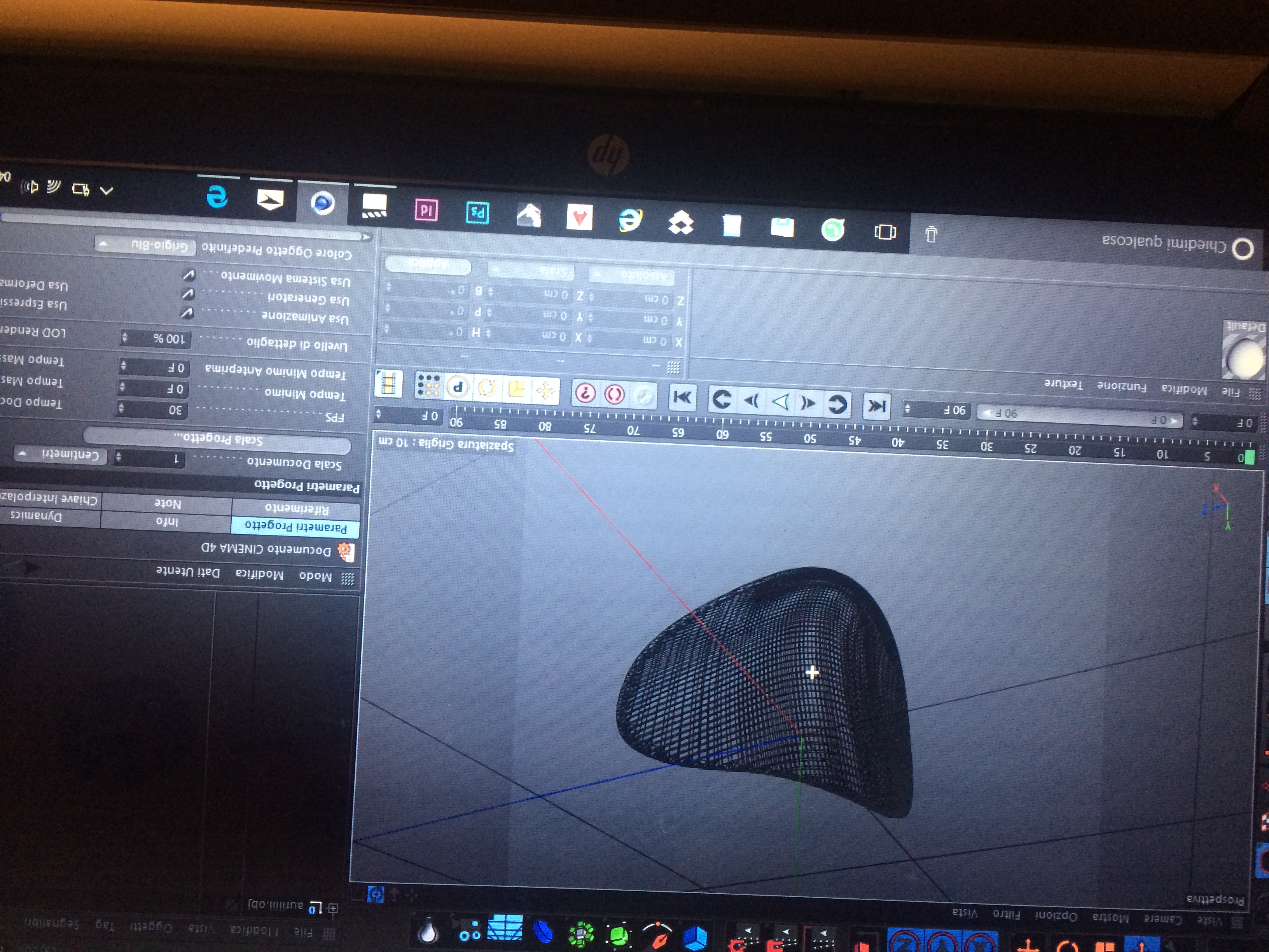

Poi rimane questo finché non lo lascio
Appena lo ruoto si trasforma in questo

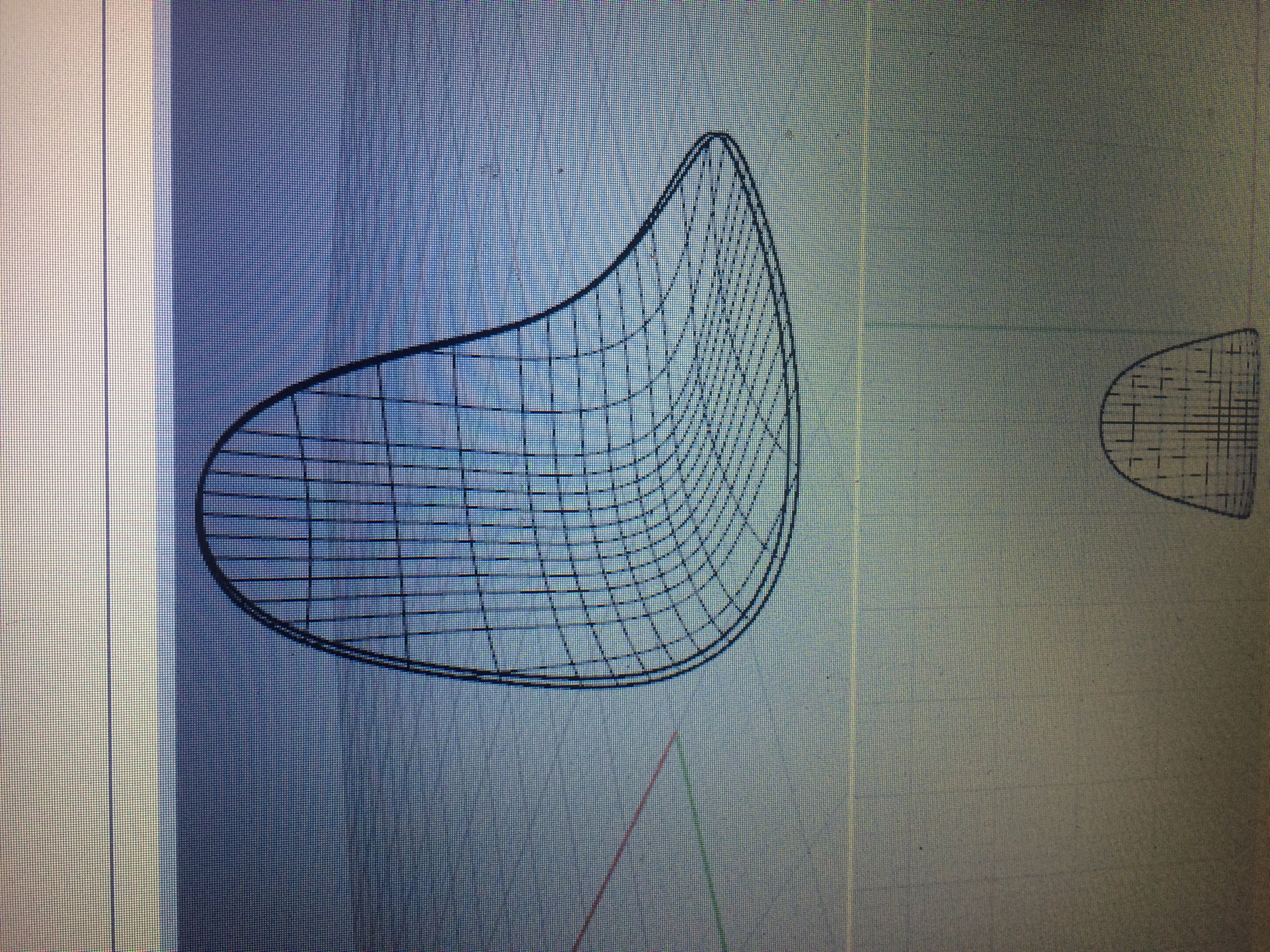

Visualizzazione di quando apro l'oggetto su cinema
Visualizzazione vista wireframe rhino
