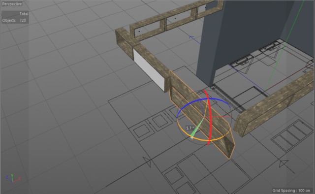

ciao a tutti,
dopo tutti questi anni è la prima volta che mi capita una cosa del genere:
cerco di ruotare oggetti copiati da un altro file e mi ruotano in questo modo, oggetti creati nella scena stessa invece ruotano normalmente.
qualcuno sa a cosa è dovuto?

Potrebbe essere stata modificata la Scala, e quando lo ruoti si deforma.
Nel menu di cinema c'e' un comando che si chiama "mesh > comandi >RESETTA SCALA" prova a vedere, potrebbe succedere qualcosa naturalmente e pero' ti andra' a correggere il difetto...se e' quello che ho capito :lol:

Aggiungo a quanto detto da Elisa che potrebbe essere anche un problema di assi fuori centro............seleziona l'oggetto menù Mesh>>Axis Center>>Axis Center spunta tutte le voci a dx e premi Execute...........capita che gli assi siano "spostati" quando si importa oggetti fatti con altri softwares e che non coincidono con il sistema di Cinema..............

Ciao a tutti e due.
Ho provato lo stesso file su cinema dell'ufficio...e funziona.
Chissà che cacchio gli è successo...come detto su oggetti nuovi non ho questo problema.
Ad esempio:
Prendo l'istanza o l'oggetto e provo a selezionarlo, ruoto e mi da quel difetto.
Se seleziono di nuovo l'oggetto e creo l'istanza, se provo a ruotarla funziona normalmente.
Tutti gli oggetti sono stati creati in cinema.
È ieri sera che ha deciso di fare questi numeri..mah... :o
