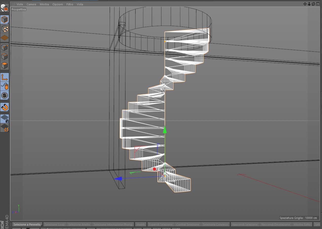

premessa:
fatto in 1 minuto, quindi non é preciso ma ti mostra il concetto da applicare.
come detto:
-mograph per i gradini: inserito il cubo, vai in transform e sposta l'oggetto(guarda nel file)
-zoccolini: sweep nurbs con helix.
stair.rar
(78.44 KiB) Scaricato 232 volte

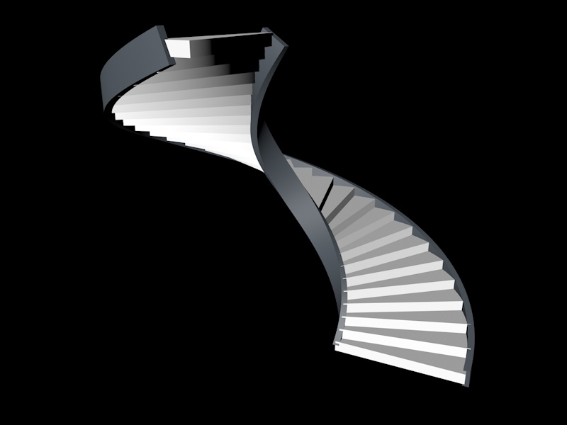

Grazie mille Enzo mi è stato molto utile il file che mi hai postato....
