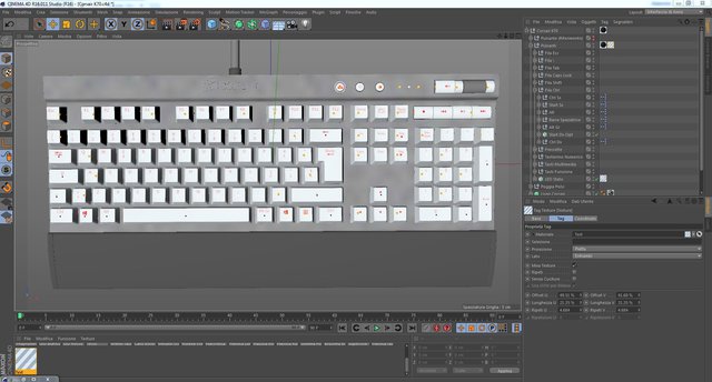

Texture differenti tra viewport e render

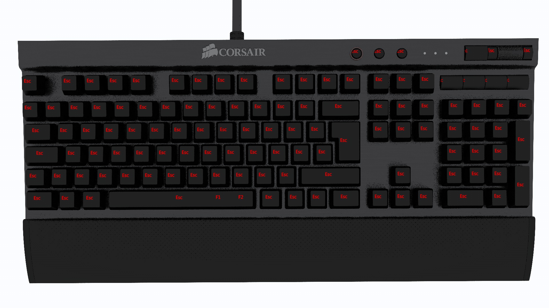

Per applicare solo l'alpha ma poter utilizzare un altro materiale per i tasti, li ho raggruppati tutti insieme e ho dato il materiale Base, dopodichè ho messo il materiale alpha e ho spuntato Mixa Texture.
In live viewport la tastiera appare correttamente ma se renderizzo, sia dal viewport che dal visualizzatore, sembra che la parte di texture applicata al primo tasto venga riprodotta su tutti gli altri, non riesco a capire perchè visto che non tutti i tasti sono duplicatori e i materiali sono assegnati solo al Nullo che contiene tutto.

In sostanza VRay mappa i materiali e le texture in base alle coordinate del Punto di riferimento DI TUTTI gli oggetti che vengono mappati SINGOLARMENTE, quindi se metto tanti oggetti sparsi sotto un nullo e poi applico un materiale a quel nullo, la mappatura verrà fatta singolarmente per ogni oggetto al suo interno in base al proprio Punto di riferimento. In sostanza, se gli oggetti sono tutti uguali la mappatura apparirà uguale identica tra di loro.
Nel mio specifico caso VRay mi impediva di applicare un'unica texture sopra tutti i tasti perchè erano tanti oggetti singoli contenuti dentro ad un nullo a cui applicavo il materiale, quindi ogni oggetto veniva mappato allo stesso modo e risultavano tutti con la stessa porzione di Texture.
Ho risolto trasformando tutto in un unico oggetto poligonale a cui ho assegnato il materiale e salvando i tasti originale altrove.
