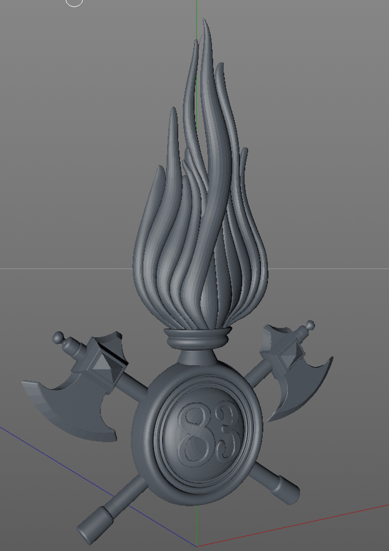

mi sto cimentando da settimane nella pulizia di un modello che ho realizzato con cinema che in un primo momento mi è servito per essere renderizzato e ora vorrei stamparlo in 3d.
La stampante in 3d lavora bene con un solido finito e pulito, immaginate un cubo, se ha tutti i lati lo stampa solido, pieno, con un riempimento che decido io tramite una percentuale. Se togliamo la facciata bassa del cubo non me lo riempie piu, e se ci sono dei poligoni all'interno del mio cubo mi stampa quei poligoni creando dei vuoti e delle connessioni che creano problemi nel risultato finale. Insomma il "cubo" che ho usato per farvi un esempio deve essere più possibile finito e chiuso.
Ora veniamo al mio modello, vi ho allegato un'immagine frontale e una del retro dove si vedono i poligoni da eliminare e il grosso "buco" da chiudere.
Ora la domanda è : visto che il modello è formato da un 100 mila poligoni e se dovessi fare il lavoro da certosino di cancellare uno a uno i poligoni che sporcano e se dovessi ribattere tutto il contorno per fare un tappo retrostante ci metterei troppo tempo, c'è secondo voi una soluzione più veloce ???
è un paio di settimane che mi arrovella questo problema ed è diventato un po' un puntiglio e una curiosità trovare una soluzione.
Grazie a tutti,
Andrea

Probabilmente lo dovresti scomporre nelle sue parti, chiuderle ed utilizzare le booleane per sottrarre le varie parti.
Oppure lo pulisci come detto .. che vuol dire cancellare tutti i poligoni interni, collegare i punti e i poligoni e chiudere le parti posteriori.
In tutti i casi dovrai impiegare un po di tempo ed impegno, che è poi normale routine per un modellatore 3D
Re: Modellazione da pulire per stampa 3D
Dopodichè la parte bassa l'ho ripulita e chiusa con vari passaggi con le booleane e il risultato è ottimo,
il vero problema è la fiamma in alto che ho provato a realizzare con tanti oggetti Rotazione di spline modificati con il deformatore FFD, poi successivamente uniti e "gonfiati" tutti assieme con lo strumento Magnete.
Credo che questa mia strada che ho seguito, sia la causa del disordine, soprattutto perchè gli oggetti di Rotazione essendo a "tubo" hanno una parte che rimane dietro e che "sporca" ma è la soluzione che ho trovato per creare degli avvallamenti netti tra i vari elementi della fiamma.
Istintivamente che strada avreste usato per modellare la fiamma in alto?
