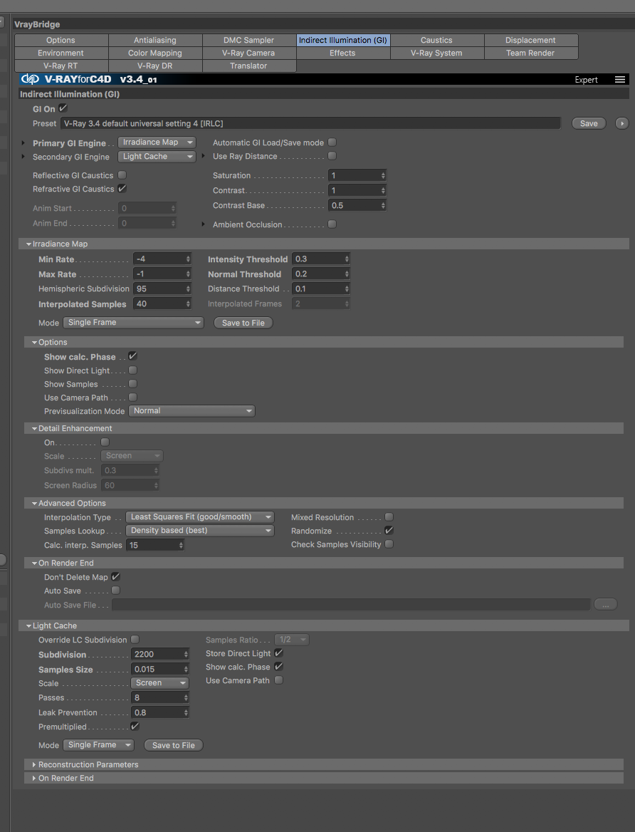

Se ti capita riprova il preset IRLC magari il 3 o 4...senno' se vedi qualche macchia si vede che ti trovi in una situazione un po cattivella e ti tocca manualmente alzare i valori dentro i parametri che risulta noioso.

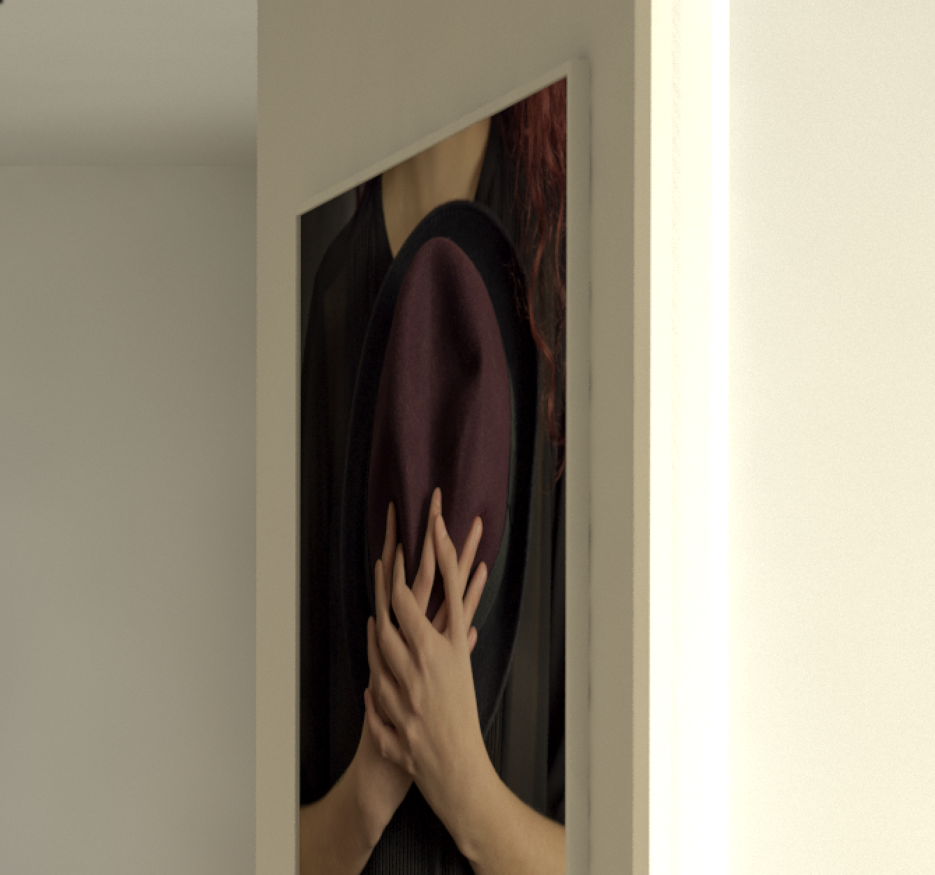

Ho seguito i tuoi consigli usando IRLC 4 e i tempi di rendering sono scesi del 35/40% vedo ancora qualche piccola macchia (tra la cornice del quadro e il muro)che è eliminabile facilmente in PP ma non ho capito bene su quali parametri devo giocare per cercare di eliminarle. (giusto per capire dove agire)

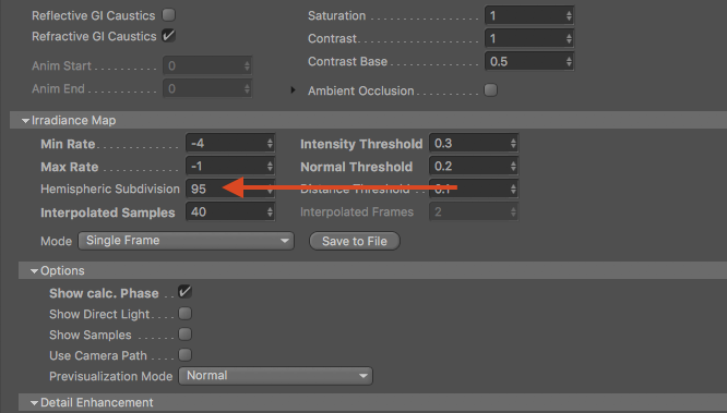

Ottimo, allora dipende molto dalla luce, pero' generalmente e' il parametro Hemispheric Subdivision che va alzato, anche se i parametri della GI sono cambiati parecchio nella 3.4.
Messaggi: 3041
Re: Macchie nel rendering che non riesco a rimuovere
Mah, se è ancora così (nella 3.4 intendo) io direi di provare prima ad abbassare l'Interpolated Samples tipo a 20.
Hemispheric al limite, si, puoi alzarlo ancora un po' dopo aver provato!
Sempre che, ripeto, le cose siano rimaste uguali nella 3.4 (come sembra dal manuale online), almeno per quanto riguarda questi 2 parametri!

Vuoi sbarazzarti delle macchie?
Usa l'accoppiata BF-LC e vedrai che le macchie spariranno.
Se i tempi dovessero aumentare troppo, puoi aumentare il valore threshold nei parametri antialias (bucket sampler) e portarlo a 0.02 o anche 0.03 ed usare il denoise per pulire infine la scena.
