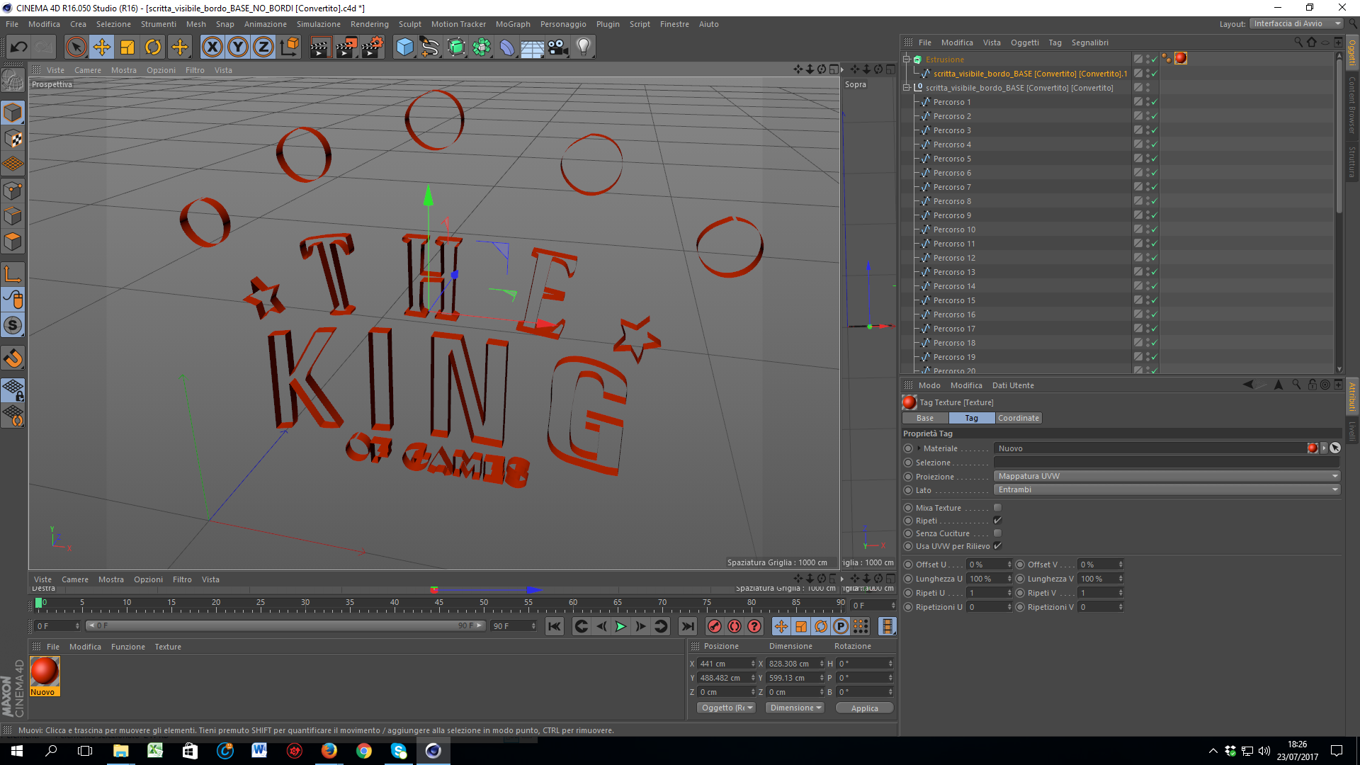

Stavo riprendendo in mano questo logo e ho avuto dei problemi con il RIEMPIMENTO di alcune aree.
Il tracciato è unico, cioè l'ho creato con Illustrator / Photoshop e quei contorni li ho esportati tutti insieme su un unico layer
che poi ho estruso
Ciò che volevo fare era RIEMPIRE LE AREE della scritta "The" e "Of Games" di rosso (quindi NON VOLEVO COLORARE L'AREA ESTRUSA)
Stavo provando a capire quali SPline dovessi colorare SEPARATAMENTE (se si poteva fare, perchè a me colora interamente l'area esterna in una volta sola)

a livello di modellazione, per riempire le aree i tracciati devono essere chiusi, probabilmente il tracciato importato ha 2 punti sovrapposti (esattamente nella stessa posizione) che fanno sembrare visivamente il tracciato chiuso, ma non lo è. Quindi l'estrusione non crea il tappo ed in teoria, e probabilmente se guardi bene la mesh dovresti trovare anche un interruzione phong, ma questa è un'altra storia.
Per chiudere i tracciati devi selezionare le spline interessate e negli attributi spuntare "chiudi spline", che potrebbe crearti strane curve di raccordo tra i due punti sovrapposti. Non fai altro che selzionarli, con lo strumento di selezione rettangolare (senza spunta su seleziona solo elementi visibili) e con il tasto destro selezionare "unisci segmento".
In questo modo la spline sarà effettivamente chiusa e l'estrusione creerà il tappo.
Se devi assegnare materiali diversi alle varie parti del modello, rendendo editabile lestrusione verrà creato un oggetto nullo contenente i tappi separati dallo spessore, in modo che puoi assegnare materiali differenti alle parti con facilità.

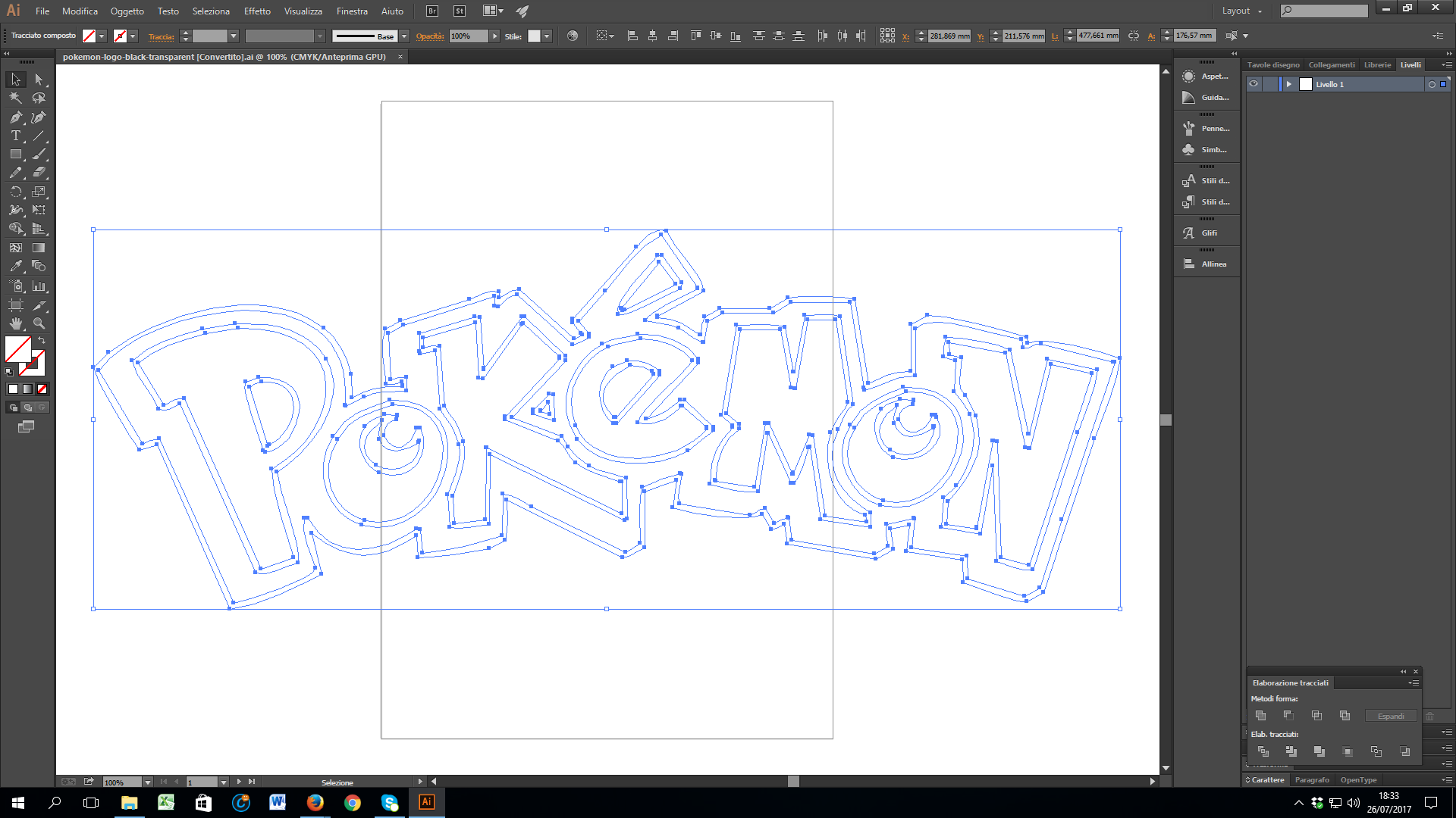

Ps: questo è il tracciato con Cinema4d o volevi quello con illustrator?

I tracciati vanno sempre ottimizzati quando si importano da altri programmi e a dirla tutta credo abbia fatto troppi giri (gimpo, PS, Ai, C4d..)
Probabilmente tu hai selezionato tutto e connesso la spline x metterla nell'oggetto estrusione, ma tutti i tracciati sono doppi, quindi sono tutti sovrapposti (come negli screenshot che ti posto sotto), ad esempio "percorso 11" e "percorso 32" sono la stessa lettera (N), questo manda in casino tutto e soprattutto l'estrusione che non riesce ad essere pulita e corretta.
Una volta pulita la scena dei tracciati duplicati dovresti ripulire i punti delle singole spline, perchè ci sono troppi punti inutili o troppo vicini tra loro soprattutto in corrispondenza di curve o angoli che rende l'estrusione brutta dal punto di vista poligonale, in base anche alla tipologia di punti intermedi che scegli...

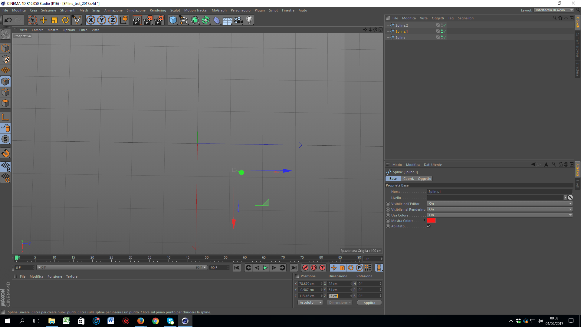

2) Quando apro un file o traccio a mano libera le SPline, mi capita di NON VEDERE I TRACCIATI, neanche aumentandone lo spessore o selezionando la SPline dal menù a destra. Come faccio a visulizzare il tracciato PRIMA di estruderlo?
3) Su illustrator, è meglio fare il RAGGRUPPAMENTO dei contorni ? (questo però non so se possa incidere nella divisione delle SPline come per il logo, qualora avessi la cenessità di lavorarlo solo in determinate parti

- ho provato a disegnare DIRETTAMENTE con le SPline, solo che nell'area di lavoro, NON COMPARIVA NULLA DEL TRACCIATO
(che però era segnalato nel menù a destra)
Anche selezionandola e aumentandone lo spessore non riuscivo a visualizzare ciò che stavo disegnando
Aprendo i file, NON COMPARIVA IL TRACCIATO bidimensionale, dovevo sempre Selezionarlo, Connetterlo, Estruderlo
E io non so come impostare il programma per visualizzare il tracciato. SO che è una domanda da nabbo ( e in effeti lo sono), però per quanto possa aver smanettato (anche con i tutorial) non sono mai riuscito a capire come visualizzare le SPline che disegnavo (che fossero a mano libera o in altro modo)
