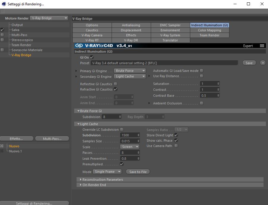

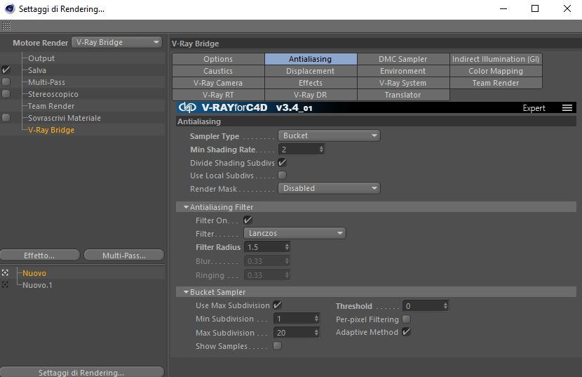

Allego screen di AA e GI
Grazie ancora!

Come Gi dalla 3.4 uso sempre bf+lc, mi trovo bene e finora non sono mai sceso sotto lo 0.003 di noise, anche per interni.
questo progetto invece è uno stand, quindi senza particolari rimbalzi.
Grazie ancora!
Dovrei provare, ma sono abbastanza sicuro che sia per colpa della brute force quel disturbo.
Anche perchè non sei in progressivo, io consiglio o di usare i parametri di default, ma tutti di default, senza cambiare niente e renderizzare finchè l'immagine non si è pulita abbastanza, oppure intervenire cambiando totalmente i parametri, ovvero, se scegli la tipologia di render bucket allora meglio usare IR+LC.
