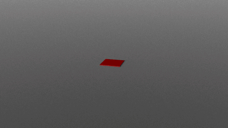

Ciao daniel, credo che tu possa vederlo solo quando fai il render definitivo. L'animazione del parametro funziona, ma ti conviene mettere i kframe direttamente dalla timeline perchè effettivamente dall'interfaccia non si vedono i valori impostati (questo probabilmente sì, è un bug). Ho fatto una prova animando il distance da 20 a 1000.

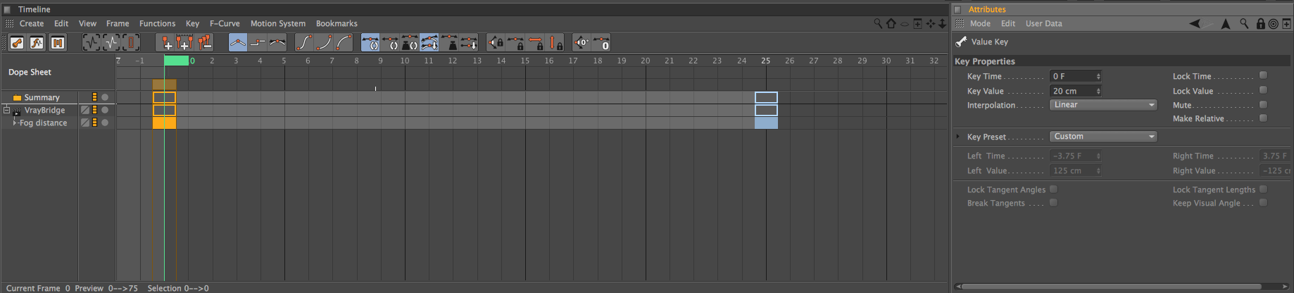

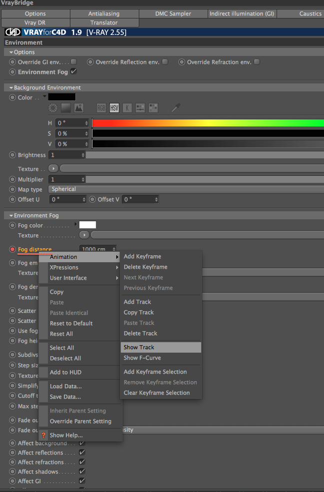

Tranquillo. Fai così: metti un kframe normalmente (click sul pallino), poi tasto destro sul nome del parametro -> Animation -> Show Track. Ti dovrebbe apparire automaticamente la timeline, se non appare da sola -> shift-F3.
Quando sei nella timeline dovresti trovarti la traccia del parametro che hai animato, con il kframe che hai registrato; per metterne altri -> ctrl+click o cmd+click; se trascini un kframe premendo ctrl o cmd lo duplichi (come x gli oggetti nella scena).

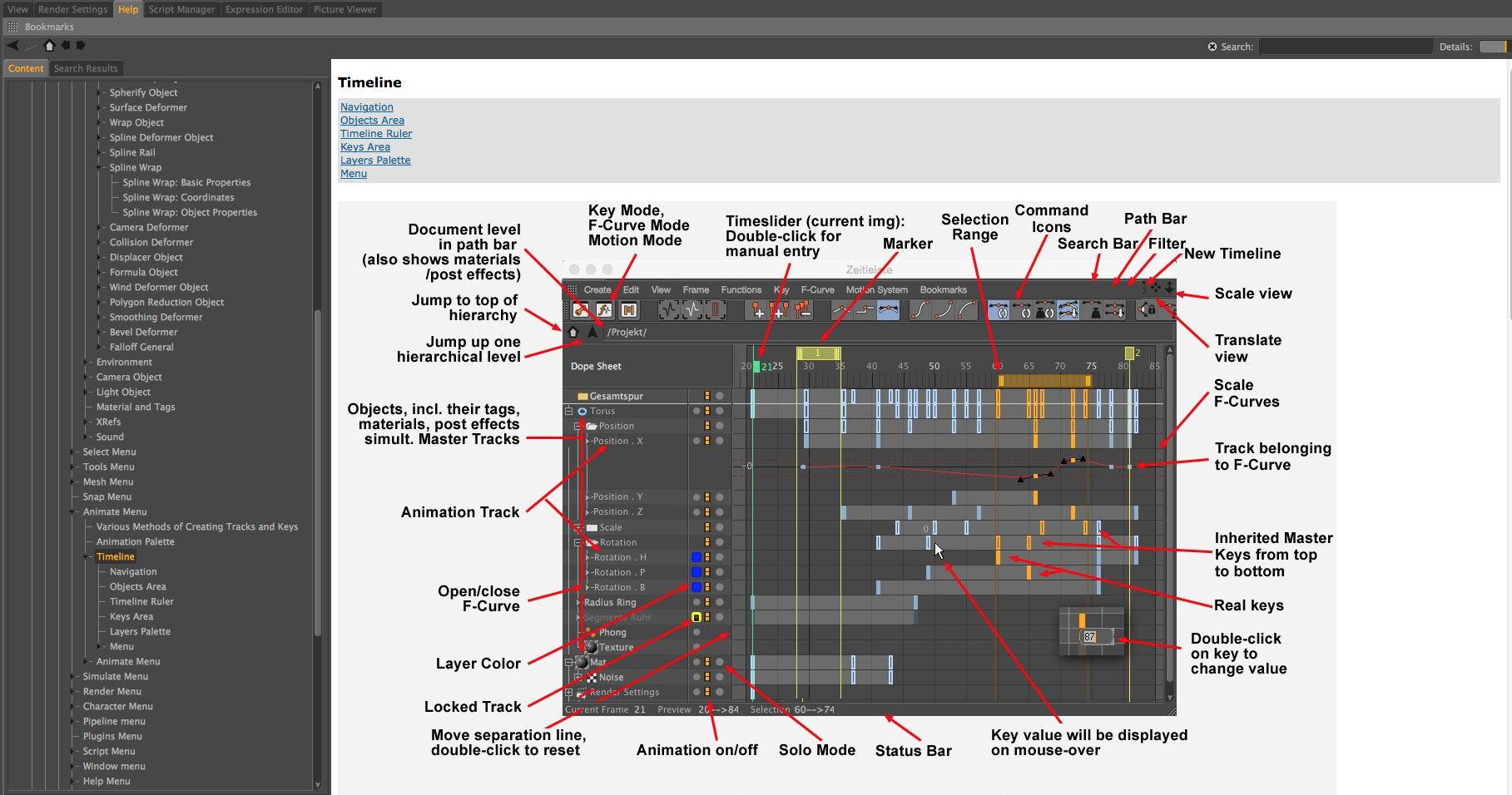

Ricordati che praticamente su ogni voce o parametro in c4d puoi farci tasto destro -> show help e ti appare il manuale.

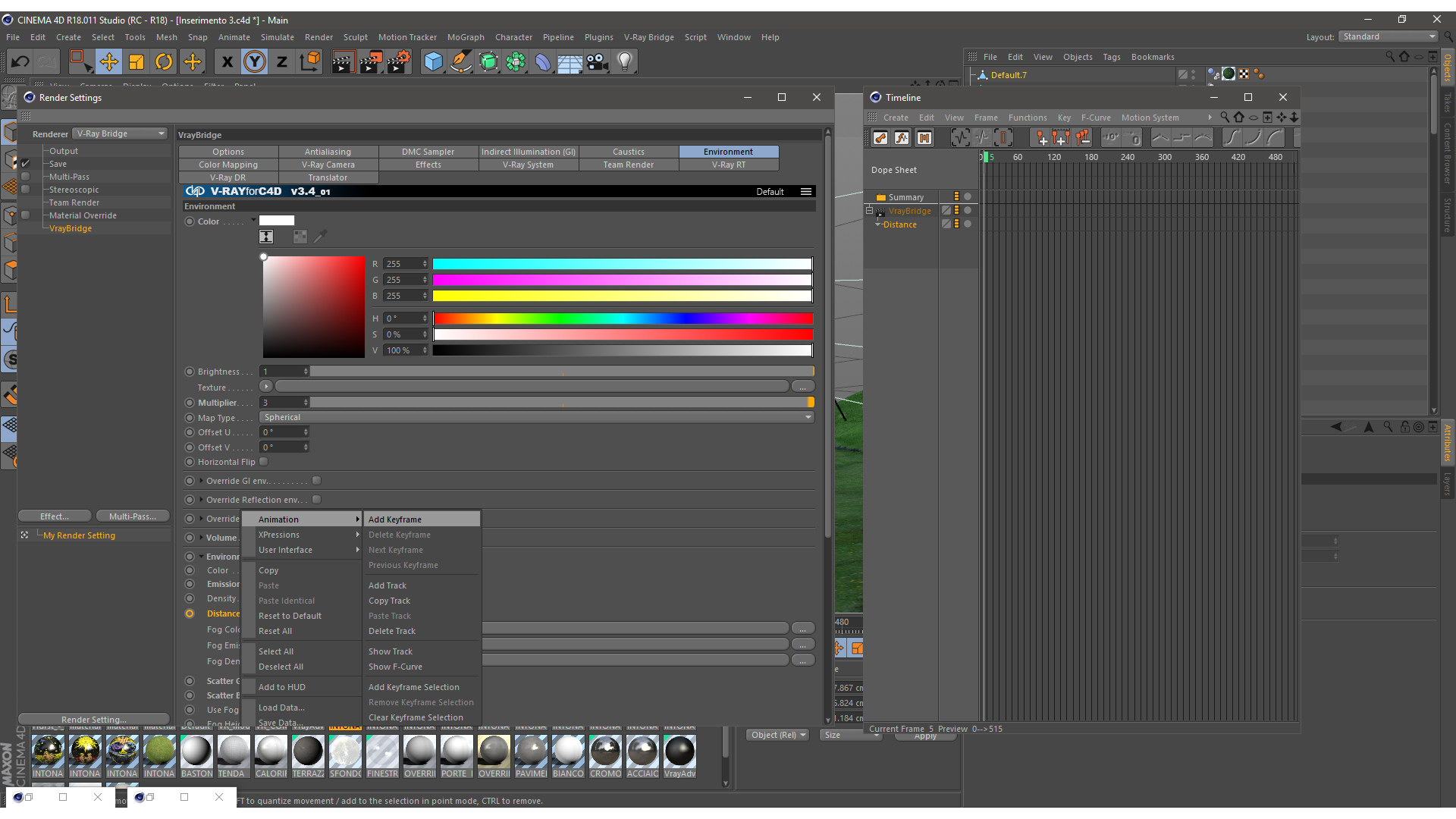

Ti allego la mia situazione
Innanzitutto non posso fare show track perchè non c'è ancora, però posso fare add track, e allora creandola poi mi mostra la timeline
il puntino diventa arancione e non rosso,e aggiungendo poi il keyframe non si vede proprio e il puntino continua a rimanere arancione.
La cosa strana è che se devo animare sempre nell'area volume fog il colore, cioè parametri non numerici me lo fa tranquillamente.
