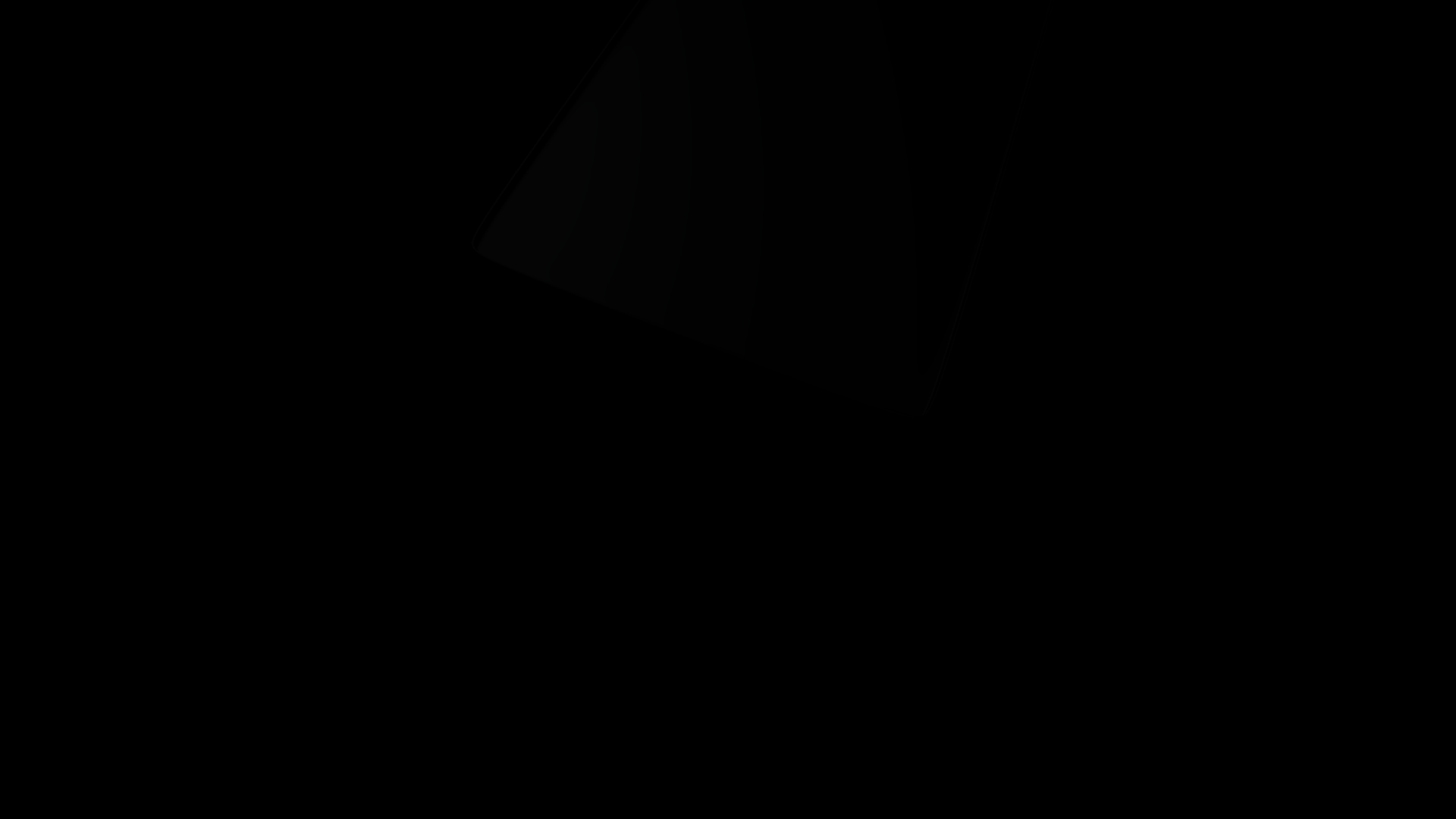

finisco col dire che anche tutta la Global illumination è settata low samples anche perchè facendo i vari test di still random tutto viene fuori bene, Se lancio la notte tutta l animazione quello di prima è il risultato.
allego anche il singolo pass specular se può essere utile

Ciao, dovresti essere più specifico riguardo agli artefatti a cui ti riferisci, perchè credo che dalle immagini si capisca poco... è un problema di "bande" sulle sfumature?

Esatto, se renderizzo il singolo frame è tutto smooth e perfetto.. lancio il render di tutto la notte e mi ritrovo tutte le bande

in realtà le bande non le vedo così ma piu oliose come queste. ora non so perchè si vedano più attenuate nell'immagine che ho caricato..ricarico un altro esempio

il problema quindi sono le bande di colore? In che formato stai salvando?

Sono hd 1920 x 1080 png 16 bit
