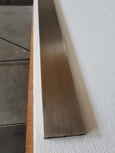

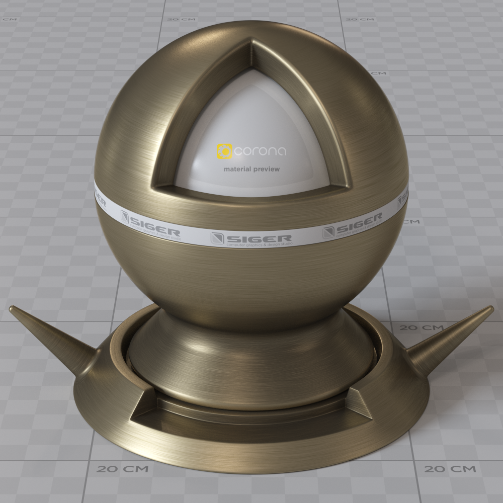

buongiorno a tutti,
avrei bisogno di un vostro aiuto, vorrei riprodurre questo materiale con vray, qualcuno potrebbe aiutarmi, sto facendo prove su prove ma non riesco ad avere lo stesso effetto :shock:
grazie a tutti.

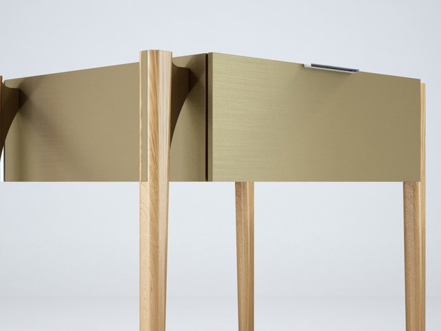

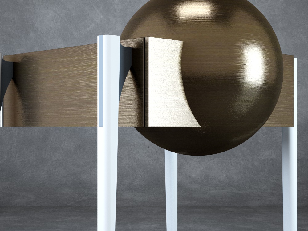

Come materiale non è molto complesso... il problema sta nel trovare una buona mappa di riflessione e un tipo di illuminazione che ne risalti i riflessi.
Ho fatto una prova e credo di essermi avvicinato abbastanza credo...

ocman ha scritto:Come materiale non è molto complesso... il problema sta nel trovare una buona mappa di riflessione e un tipo di illuminazione che ne risalti i riflessi.
mille grazie per la tempestività,
nulla non riesco a dare l 'effetto brunito, ottone/nero, riesco solo a dare un ottone satinato senza l' effetto "bicolore"
farò altre prove
grazie per il momento (se poi non riesco posso chiederti la cortesia di postarmi il materiale per confrontarlo con quello che faccio io :( )
grazie ancora

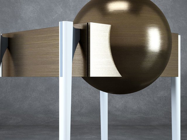

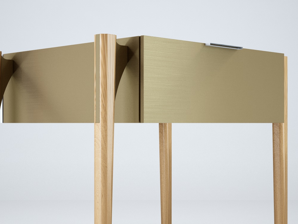

Altro esempio usando il dirt. Poi ti invio il file.
Ma che versione di Vray usi?

la versione 1.9

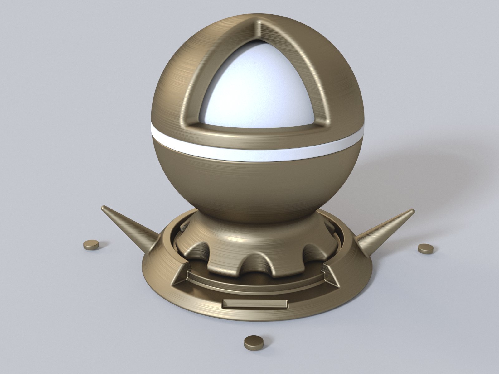

posto una prova di quello che son riuscito a fare, ma non mi soddisfa al 100%
grazie mille per il tempo che mi stai dedicando.
continuerò a provare.
grazie.

Io sto usando la 3.4 quindi dovrai adeguare qualche parametro.
Ti allego il materiale con la tex che ho usato e, tutto sommato trovo sia accettabile... di sicuro quella che hanno usato loro è migliore.
Materiale.rar

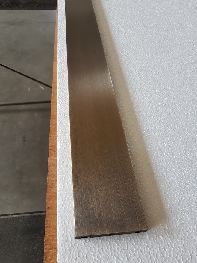

grazie mille ocman,

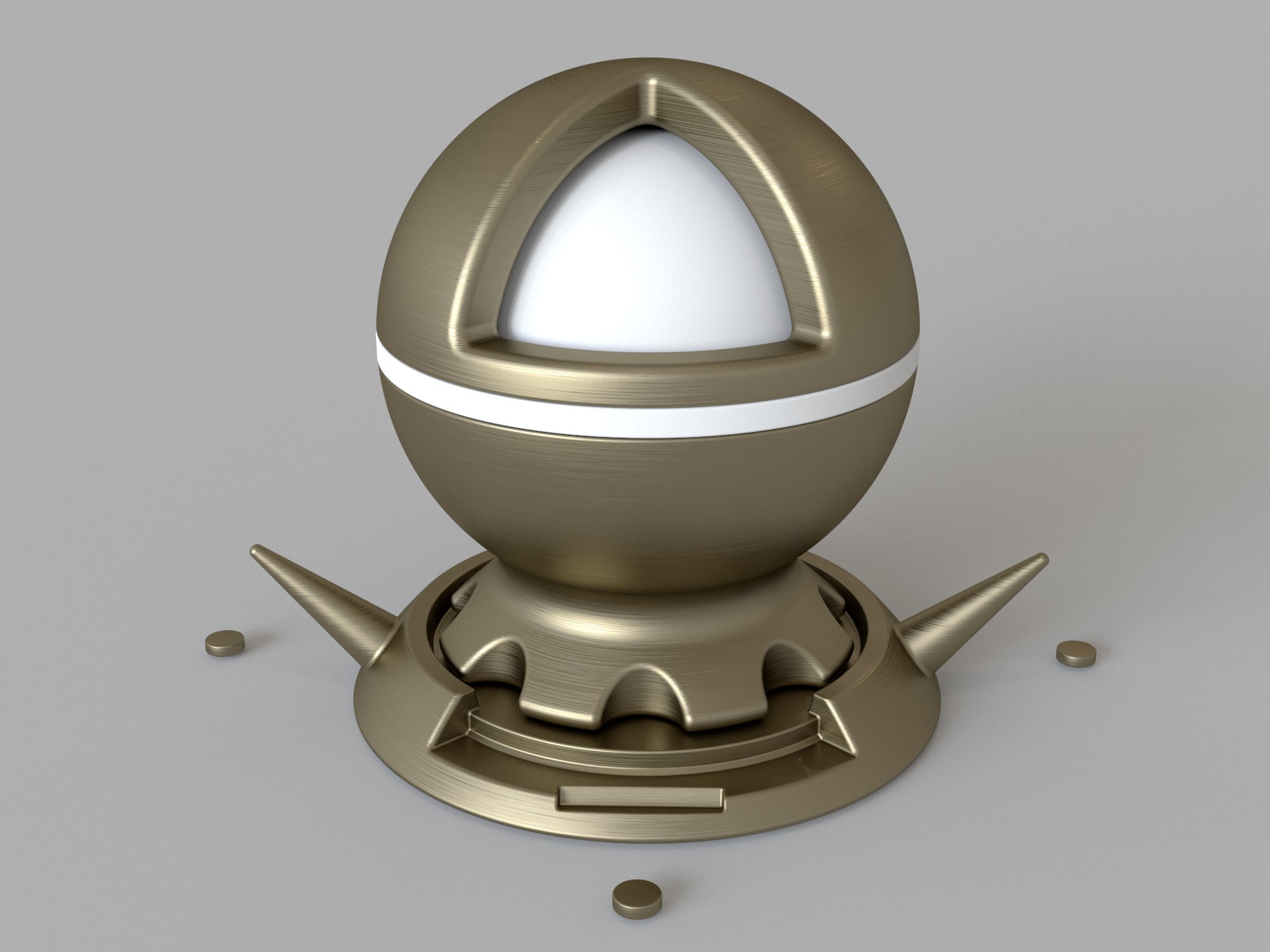

ho modificato un pò l' ottimo materiale che mi hai postato, penso di essermi avvicinato al traguardo che volevo raggiungere.

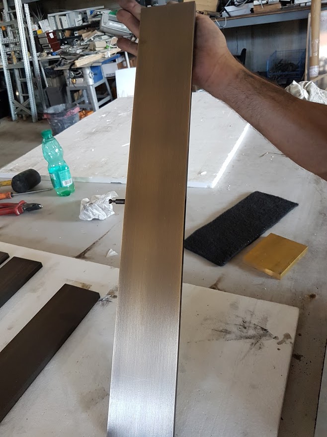

posto la prova del materiale con una foto del piatto in ottone brunito.
grazie per il tempo dedicatomi.

Ottimo! :idea:
Forse servirebbe un po' più di Glossiness ma ci assomiglia dai.. In questo caso la differenza la fa una buona texture. La mia non era il massimo ma non ho trovato altro purtroppo...
Felice di averti aiutato! ;)
