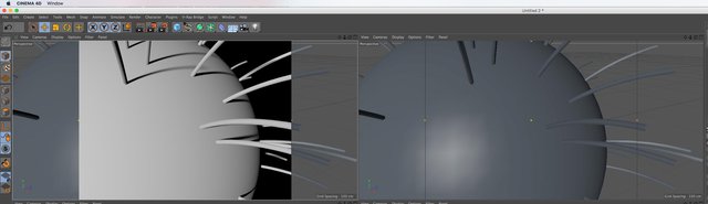

A me sembra un normalissimo effetto moiré dovuto alla matrice geometrica ( https://www.google.it/search?client=saf ... bSXprkvsAK ), prova a impostare la modalità su TriTube, così come l'hai impostato te i capelli sono "piatti". Una volta impostato su TriTube Il fast fur ha il phong tag tanto nella viewport che nel render(immagine allegata), inoltre se devi creare dei capelli non partirei da una sfera.
