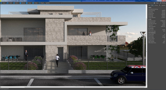

Ciao a tutti Ragazzi,
sono un po' latitante per via di cantieri vari ed i rendering purtroppo passano in secondo piano...!
Detto questo... ehm ehm eh, sto usando il mitico Corona per un esterno.
Ehm chiedo a voi manici perchè non mastico bene l'inglese e non riesco a capire dove cavolo è il problema:
Corona 1.5 hotfix 2 ------ render di 4000x2250 px .... tempo di rendering 20 ore per 26 pass ed un noise di 10??!!??!!?
vorrei capre dove è il problema...! ho inserito un HDRI per l'illuminazione... e delle luci spot (circa 16) e due luci luminanza a led cosi da poter generare un render diurno e notturno... ho dei coronaproxy per erba e piante e la struttura è abbastanza semplice...! detto questo... cavolo per un 4k non posso aspettare 40 ore??
Lanciandolo a 2500 px in 3 orette arrivo ad un noise di 3.6 ....
Domanda... corona in versione "alpha" o "beta" che sia.. ha dei blocchi sui formati o sull'utilizzo nel tempo? Sbaglio io qualche cosa?
Normale che il denoise arrivi al 108%?!?!
non ho ancora corretto luci ne nulla
il possibile l'ho fatto....
l'impossibile lo sto' facendo.....
ragazzi, per i miracoli ci vuole tempo....!

Corona lavora grosso modo come Vray, quindi è un semi-unbiased(può lavorare anche in BR puro volendo). Io è parecchio che non ci gioco quindi non sono certo la persona più indicata a dare consigli, ciononostante quei tempi mi sembrano molto lunghi per un'esterno(dove un moderno semi-unbiased dovrebbe normalmente calcolare al pari di un motore biased visti i pochi rimbalzi della GI). Comunque senza conoscere le prestazioni della tua macchina è difficile dire se c'è un problema di setup della scena o stai semplicemente calcolando su una macchina lenta.

Grazie per i commenti...! sinceramente non riesco a capire manco io... il problema si pone solo quando alza la risoluzione sopra i 4000 pixel... ovviamente luci mi appesantiscono il calcolo... ma non dovrebbe essere cosi tanto.... comunque ho una semplicissima works I7-2700 a 3.50ghzm, 32 gb ram e con gtx 660 Ti ... non il massimo ma il macchinino tiene botta... ora sto' valutando di usare renderfarm che in 10 minuti dovrei buttarli fuori... ma più che altro come dite voi è strano....

Beh, essendo un quad core del 2011 il tempo non mi sembra così disastroso. Probabilmente c'è anche dell'altro ma sinceramente non credo ci sia così tanto da ottimizzare, credo sia soprattutto l'hardware il problema.

bhe si è ormai un po' datato e dovrei aggiornarmi un attimino in effetti.. probabilmente è un po' cotto... SPERAVO in un grossolano errore mio con Corona o un blocco di Corono sui formati in 4k considerando un plug. in alpha... (avrei preferito ehehe)

Dalle mie ultime esperienze usando corona, potrei pensare anche io sia un problema di hardware.
A me è capitato più di una volta che su una macchina un pò datata avesse grossi problemi.
La stessa scena, settaggi uguali, su due macchine non così diverse come cpu, una con 16gb l'altra con 32gb di ram, passava da una 40ina di min. a più di 10 ore.

31.000 Rays/s è un valore da Core2Duo del 2005!!! Sicuramente c'è qualche problema nella scena.
Sai sicuro che non sei in out-of-memory? Come va la CPU? Non vorrei che tu stia andando in swapping.
Come displacement come sei messo? Non è che hai usto valori troppo spinti? Usi tanti Render Elements?
Devi fare un po' di debugging e capire quale è il problema.
(*)imposta una risoluzione più bassa
(*)applica un materiale grigio neutro a tutte le geometrie
(*) nascondi tutte le geometrie pesanti
(*) attiva solo l'illuminazione principale
(*) pian piano, attivata i materiali, uno alla volta
(*) Attiva i layers con le geometrie più pesanti e scopri dove è il problema.
