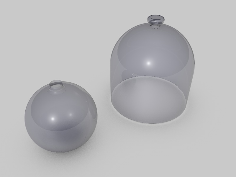

ho la necessità di "appiccicare" una lettera su una superficie curva e vetrata.
Le due ampolle sono state create con allplan
Non so come fare la lettera...ne come "appiccicarla" alle ampolle.
Mi date qualche consiglio?
grazie

elisa ha scritto:se deve essere un bassorilievo potresti , anziché usare un modello, imprimere attraverso il materiale usando il displacement, dovresti in questo caso crearti la lettera in bianco e nero...
Devo metterci una lettera dorata.

Elisa intendeva dire che devi utilizzare una mappa in bianco nero come displacer e la stessa mappa la puoi usare per creare l'effetto oro sulla scrittaoscar75 ha scritto:elisa ha scritto:se deve essere un bassorilievo potresti , anziché usare un modello, imprimere attraverso il materiale usando il displacement, dovresti in questo caso crearti la lettera in bianco e nero...

cappellaiomatto ha scritto:Elisa intendeva dire che devi utilizzare una mappa in bianco nero come displacer e la stessa mappa la puoi usare per creare l'effetto oro sulla scrittaoscar75 ha scritto:elisa ha scritto:se deve essere un bassorilievo potresti , anziché usare un modello, imprimere attraverso il materiale usando il displacement, dovresti in questo caso crearti la lettera in bianco e nero...
Ciao, si scusa Elisa la risposta "secca" di stamane, ero di corsa.
Grazie dell'indicazione, stasera proverò, vedo cosa riesco a fare!
grazie mille
