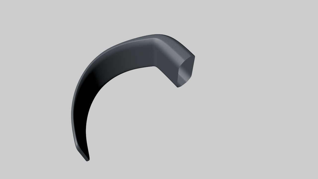

Salve a tutti, mi si pone il quesito di modellare questo bracciale, ora ho tentato un po' di strade ma non riesco a capire come affrontare due problemi di base.
1. assottigliare il bracciale in un punto x in modo tale che mantenga la stessa altezza ma che le forme si assotiglino;
2. fare in modo poi che la parte finale del cinturino diventi circolare;
Accetto tutti i possibili suggerimenti.
Grazie mille in anticipo
p.s.
Allego anche ciò che ho fatto fino ad ora

Cancella quello che hai fatto, dovresti usare il Box modelling, ho buttato giu un esempio come vedi in allegato

Ottimo allora partirò da un cubo per modellare il cinturino, altra domanda a questo punto, per crearmi i fori in maniera uniforme su uno dei due lati cosa mi conviene fare?

i fori ti conviene farli alla fine, dopo aver reso editabile il modello puoi usare points to circle che è uno script che ti permette di rendere circolari una selezione di punti o forse se è un po troppo complicato, potresti usare dei cilindri ed applicarli como booleana.

Ripensandoci, probabilmente ti conviene modellare il cinturino dritto e piegarlo dopo con il deformer bend...
Le vie per modellarlo sono molte e dipende dalle tue capacità ed esperienza.
