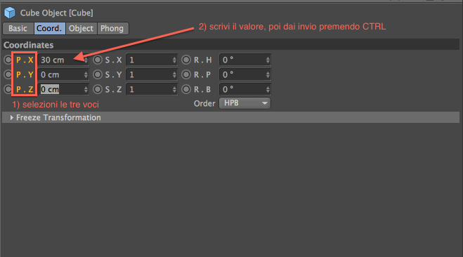

per essere più preciso, intendevo sapere se ci fosse un settaggio che, in maniera automatico, mentre scrivo un valore in x, o in y, o in z, lo copi nelle altre due stringhe...
grazie ancora...
Messaggi: 3565
Re: Operazioni da tastiera
Ciao Roberto, puoi farlo se hai selezionato i "nomi" dei campi e dai invio premendo ctrl. Funziona anche se fai scorrere i valori con le freccette.

grazie visualtricks
leggo ora la risposta... ho capito...
