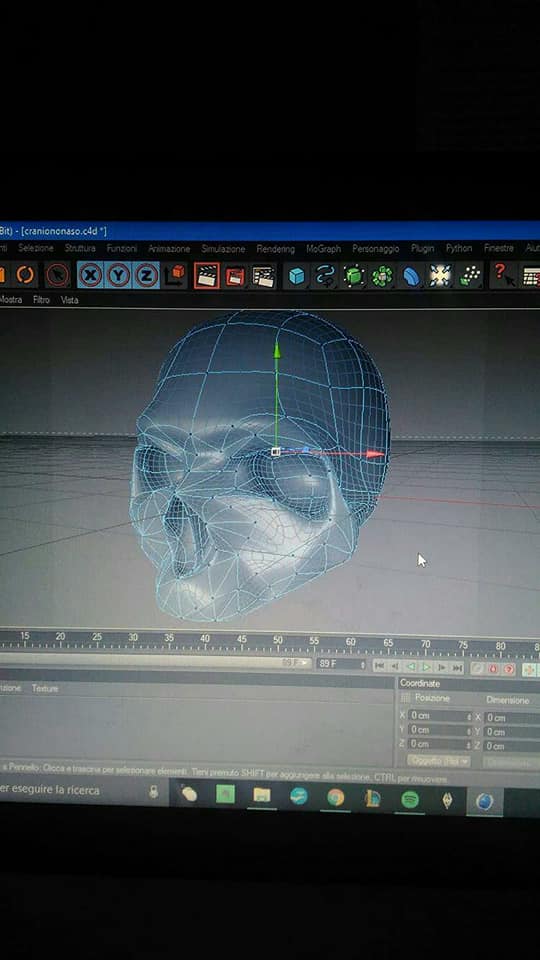

Salve a tutti, ho iniziato da poco ad approcciarmi alla modellazione 3d per cui ne so poco e niente.

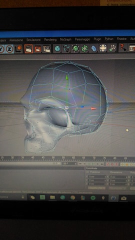

Mi sono imbattuto in un problema: ho lavorato tutto ieri sul modello in foto agendo sui singoli punti ai vertici dei poligoni (prima foto) che erano quindi situati sulla superficie dell'oggetto, quando oggi l'ho riaperto per andare avanti ho trovato i punti di controllo spostati esternamente (seconda foto) e in questo modo mi è impossibile proseguire.
Nelle impostazioni non ho cambiato nulla e non riesco a capire come fare. Qualcuno può aiutarmi?
PRIMA

DOPO
DOPO

Ciao!
Piccolo consiglio: fai uno screenshot anziché una foto in modo che si può vedere meglio il problema ed anche le finestre come il manager degli oggetti... che in questo caso sarebbe stato utile.
Provo a tentoni:
- hypernurbs: non è attiva?
- in filtri di visualizzazione non è attiva la maglia HN?
Messaggi: 10608
Re: Modellazione oggetto tramite punti di controllo
dovrebbe essere il metodo Isolinee attivo o disattivo, il comando per attivarlo o disattivarlo e' ALT+A, o nel menu della vista che si chiama opzioni.
Prova a vedere se e' quello, praticamente serve per trasformare i vecchi lati o poligoni dell'oggetto lowpoly che c'e' sotto, in una visualizzazione diretta sul modello e quindi i vecchi poligoni li vedi piegati sull'oggetto.
Generalmente e' una metodologia che si tiene attiva...
Ale :)

Grazie mille!! Premendo alt+A è tornato tutto a posto, avevo l'impressione che si trattasse di una cosa banale ma non avevo proprio idea di dove mettere le mani.
