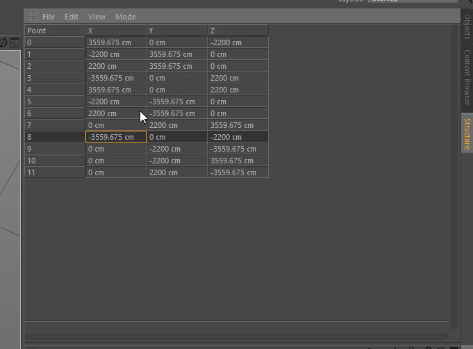

ti do il mio consiglio....è un po certosino ma risolvi senza grossi sforzi
se la matrice di destinazione non ha un numero esagerato di punti come nell'esempio che mi hai allegato
esplodi l'icoesadro o quello che è
cancella tutti i poligoni e tieni solo i vertici
a questo punto dalla finestra di struttura dei punti cambia l'ordine dei vertici tenendo premuto su un vertice e spostandolo su e giù per la tabella.
In pratica sposti il vertice più vicino sull'indice 0 a mano.....poi fai la stessa cosa con il vertice 1 etc etc etc
Non è il massimo della vita ma è comunque una soluzione
