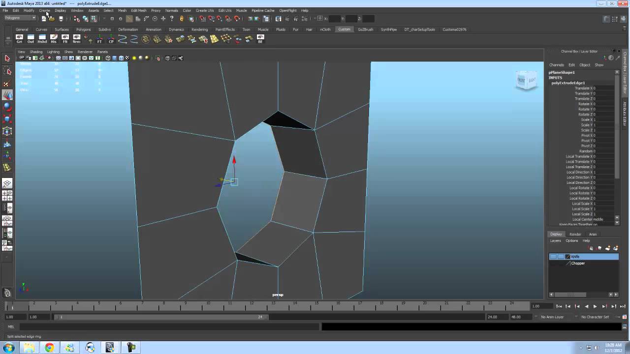

La tecnica e' quella, presupponendo di averne meno, devi aggiustare i punti in modo che ricordino lo sportello, in pratica i lati e i punti devo seguire la sagoma laterale e affiancarsi a vetri e sportelli per avere la possibilità di generare un buco altrimenti se i poligoni rimangono dritti, non avrai mai la forma di nessun finestrino o altro particolare.
Vedi l'esempio allegato? mettere i lati in quella posizione significa realizzare un foro rotondo al momento che la Sub. Surface viene attivata.
La stessa cosa la devi immaginare di uno sportello, i punt devono girargli intorno, ma non ce ne devono esser settecento ma massimo 10 o 15...
