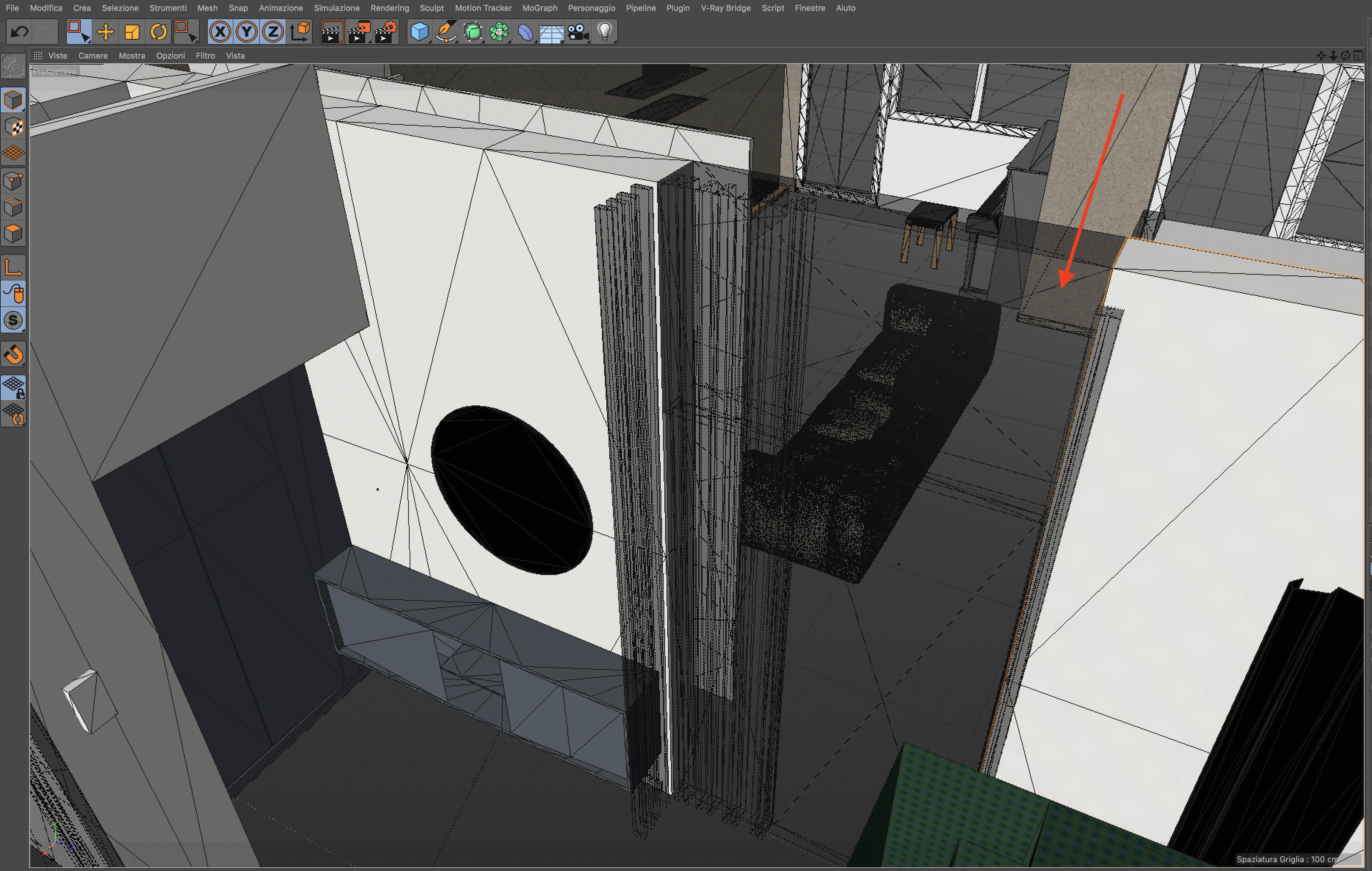

Buongiorno, ho un problema di visualizzazione, con alcune texture. Praticamente alcune texture non vengono visualizzate nella schermata di lavoro, quindi è difficile capire come è disposta la texture se non eseguendo la renderizzazione. GRAZIE

che tipo di materiale hai inserito su quell'oggetto?

masterzone ha scritto:che tipo di materiale hai inserito su quell'oggetto?
una texture in jpg (diffuse) e dei canali png (tipo bump e riflessione) è un legno
Messaggi: 10603
Re: texture non visualizzate
mmm molto strano, se stai usando l'ultimo vray ho notato che attiva un parametro nell'oggetto che si chiama RAGGI X (assurdo) e il materiale diventa semi trasparente nell'editor. Prova a vedere nella linguetta BASE dell'oggetto se e' attiva la voce.
Altrimenti in teoria dovresti vederlo...
Prova a controllare in pratica se anche senza materiale l'oggetto si vede...
Sirio76
Messaggi: 2652
Messaggio da Sirio76 »
La gente si è lamentata per anni che con i materiali di Vray non fosse possibile previsualizzare la trasparenza nell'editor, ora che l'hanno fatto tramite l'espediente dei raggi X non mi sentirei di dire che è assurdo visto che raggiunge lo scopo ;) Se capita con altri materiali oltre ai trasparenti forse si tratta di una vecchia versione della 3.xx, è una release ufficiale?

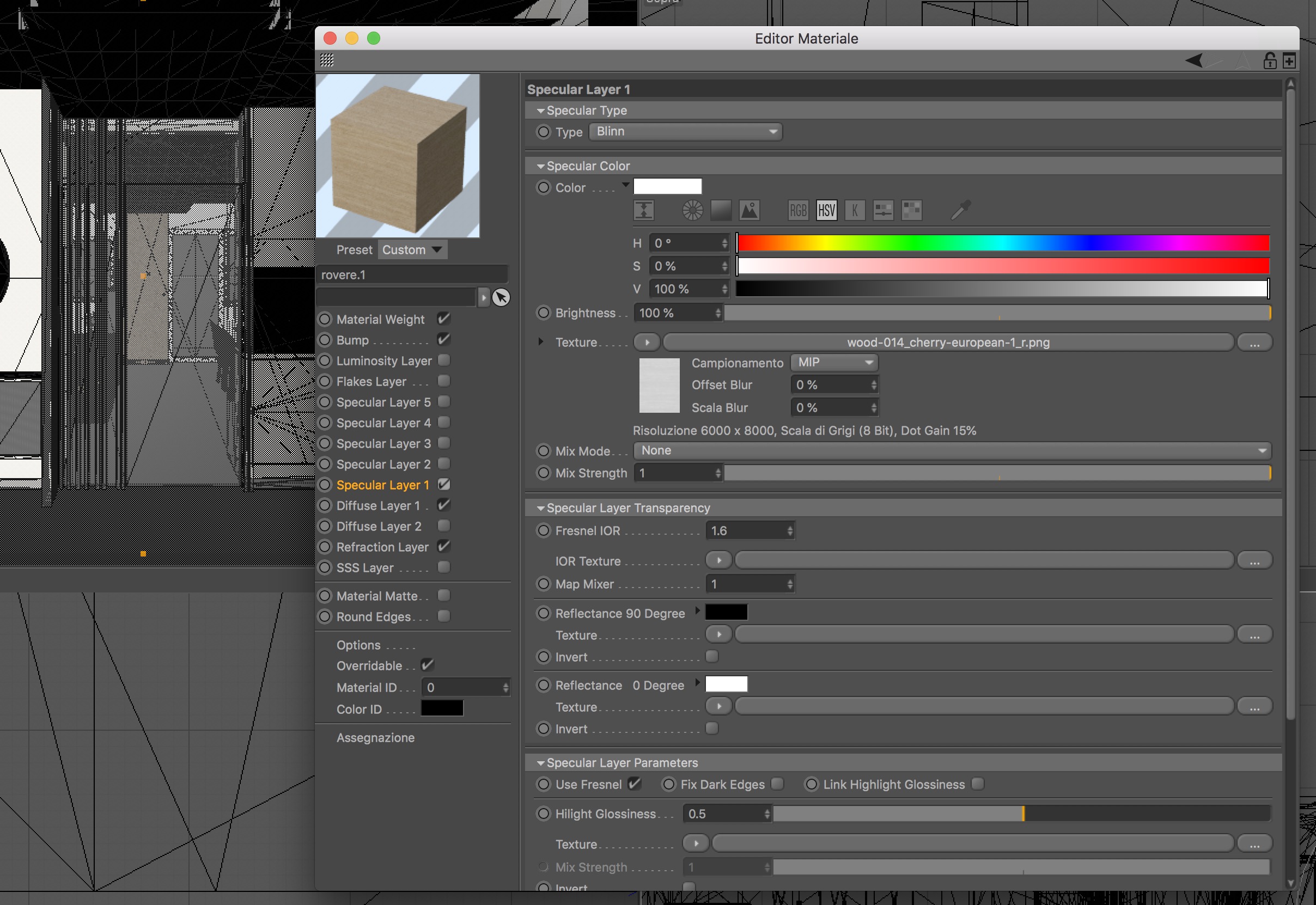

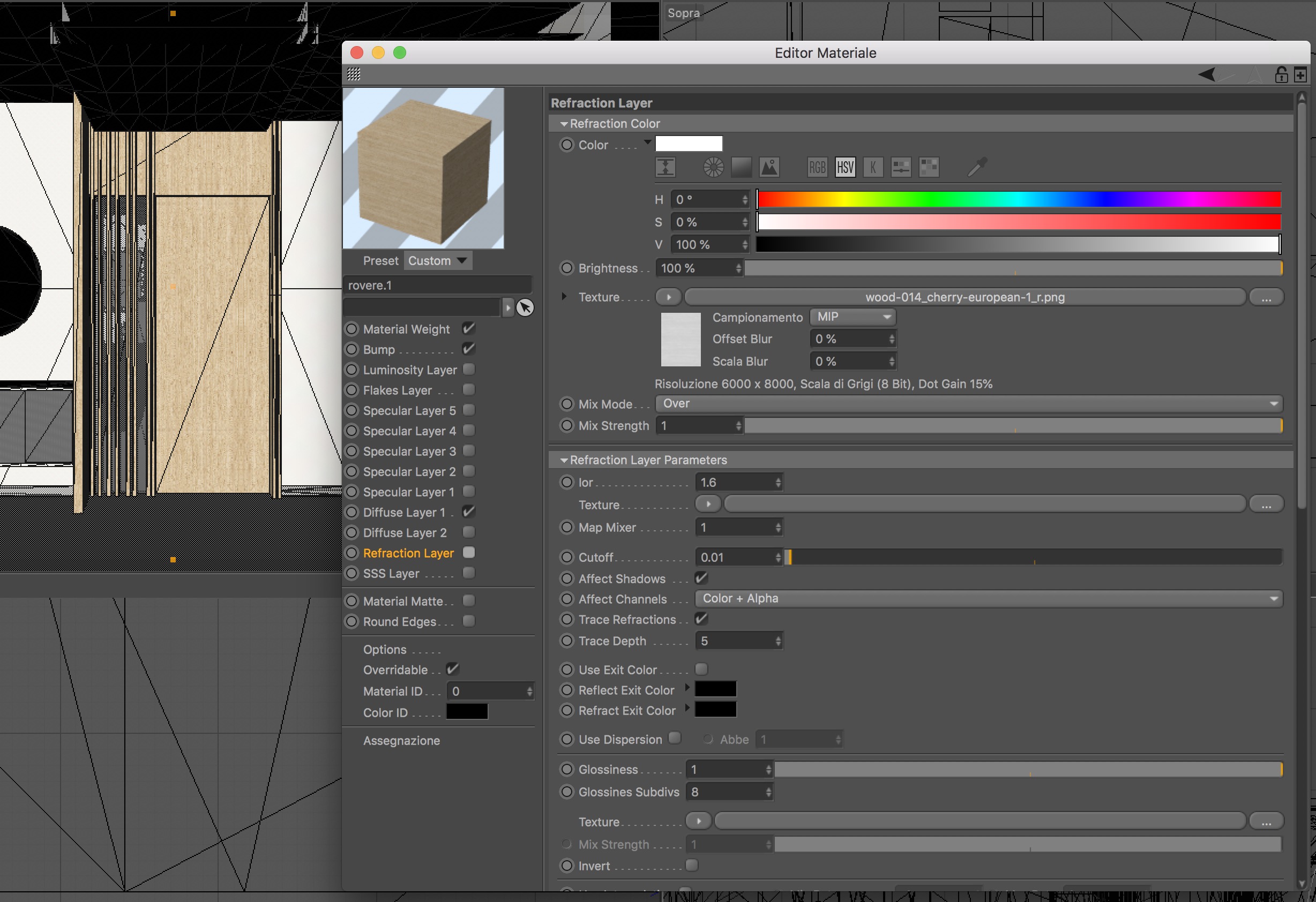

Ragazzi credo sia un problema di texture! se praticamente spunto i canali Specular e Reflection miracolosamente si riattiva l'anteprima delle texture! secondo voi che può essere un problema di "formato texture" (jpg, png .psd)?

Il canale è refraction non reflection, se stai facendo un legno perché il canale della rifrazione dovrebbe essere attivo? hai mai visto un legno trasparente? :)

Sirio76 ha scritto:Il canale è refraction non reflection, se stai facendo un legno perché il canale della rifrazione dovrebbe essere attivo? hai mai visto un legno trasparente? :)
Cavolo... non ci avevo pensato... GRAZIE MILLE
