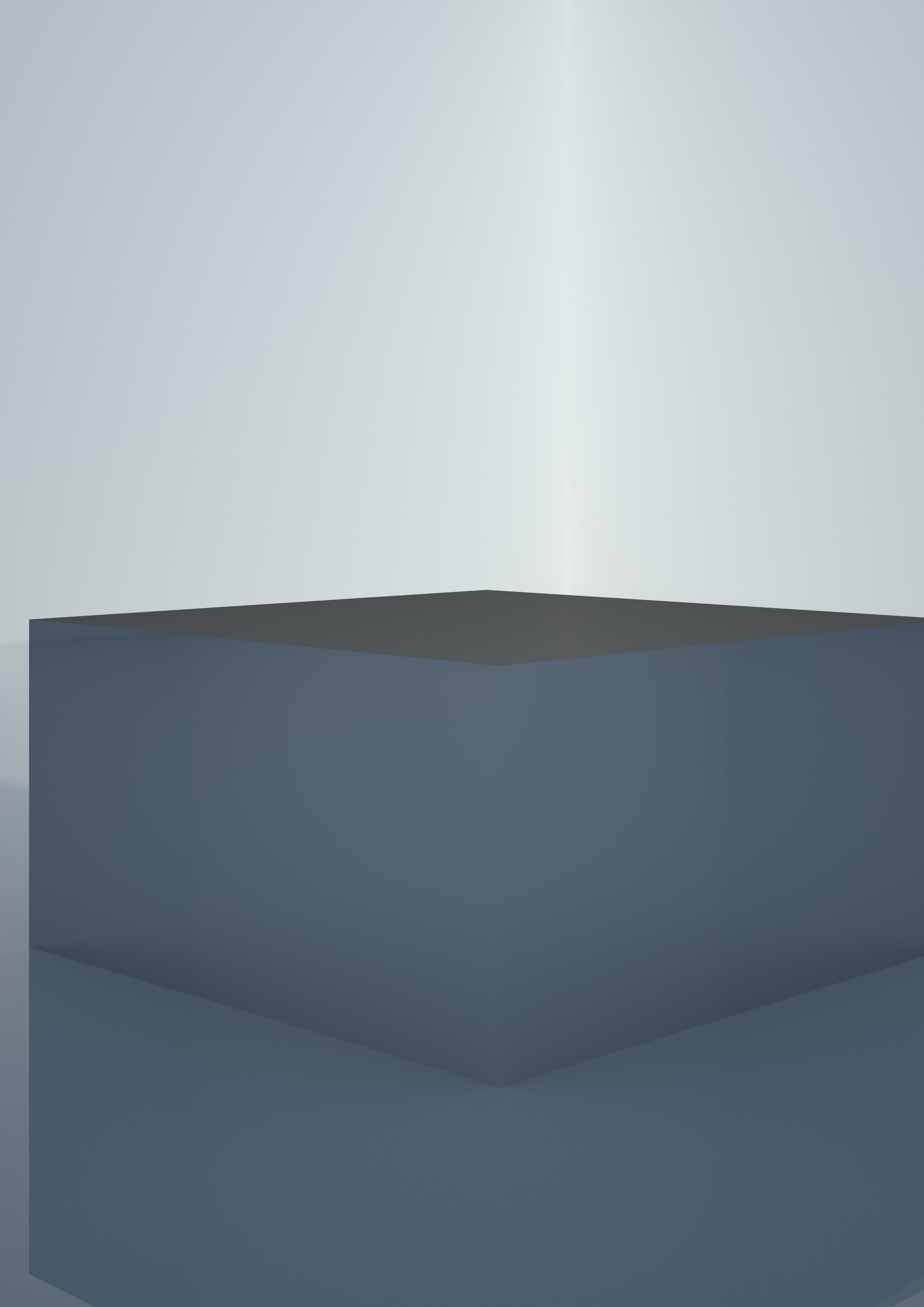

Vorrei ringraziare tutti per i suggerimenti, ho provato a dare un effetto cromo ad un cubo al centro della stanza, il risultato è un po deludente considerate che sopra non ho nulla che rifletta ma perché allora il pavimento mi esce lucido e la mia scrivania no ?
Anche con delle luci area il risultato non cambia molto forse peggiora il tutto.

scusa non capisco una cosa, ma il cromo lo hai messo dappertutto anche a muri e pavimento? perchè tra la prima immagine che hai postato e questa non cambia solo l'oggetto ma anche l'aspetto delle pareti
a prescindere da questo un acciaio o qualsiasi cosa riflettente viene bene se attorno ha dei contrasti da riflettere, ad esempio se tu fossi in un ambiente nero con dei pannelli bianchi, il "gioco" bianco/nero farebbe si che il tuo oggetto abbia dei colori molto contrastanti da riflettere mentre se è tutto monocromatico è difficile che un acciaio risulti bene, ora pero non riesco a capire bene cos'hai cambiato, secondo me ti converrebbe lasciare pareti e soffitto cosi come sono, prendere una sfera e un cubo, mettere su di loro un acciaio e fare un render cosi cerchiamo di capire

Grazie per i suggerimenti, il mio problema è non riuscire a dare lucidità e riflessione alla scrivania mentre con lo stesso materiale il pavimento sembra avere un comportamento diverso, più riflettente appunto.
Quindi vorrei capire come fare ad impostare, in una stanza al centro una scrivania lucida e non opaca come quella della prima foto.
Perché il mio risultato nonostante abbia cambiato da luce infinita a luce aerea e nonostante abbia impostato per la scrivania un materiale cromo, esce sempre opaco.

Come di ce Elisa, hai cambiato tutto e cosi non si capisce, non cambiare nulla e metti solo un materiale cromato alla scrivania.
A parte questo non mi pare che il cubo abbia applicato un materiale riflettente, è come se sia al cubo che al pavimento non sia stato dato nessun materiale
Le pareti hanno un materiale diverso , le luci sono differenti, addirittura pare una luce senza ombre?

in realtà il materiale non ha niente di strano, è proprio il tipo di illuminazione che non rende giustizia, ho visto che le area e tutte le luci sono spente percio non so nelle prove che stai facendo cos'hai attivato o spento, ma mi sembra di capire che l'illuminazione principalmente arrivi dal ph Sun e Sky , essendo dentro un cubo riflettente chiaro percio l'unica zona fortunata che riflette qualcosa è il pavimento perchè prende la riflessione dell'angolo delle due pareti e del cielo che sbuca da sopra ma è difficile far rendere un acciaio o qualcosa di riflettente secondo me in questo cubo chiaro, anche rifacendo un materiale e mettendo il Fresnel piu o meno alto i lati del tuo oggetto fanno molta fatica a riflettere qualcosa
