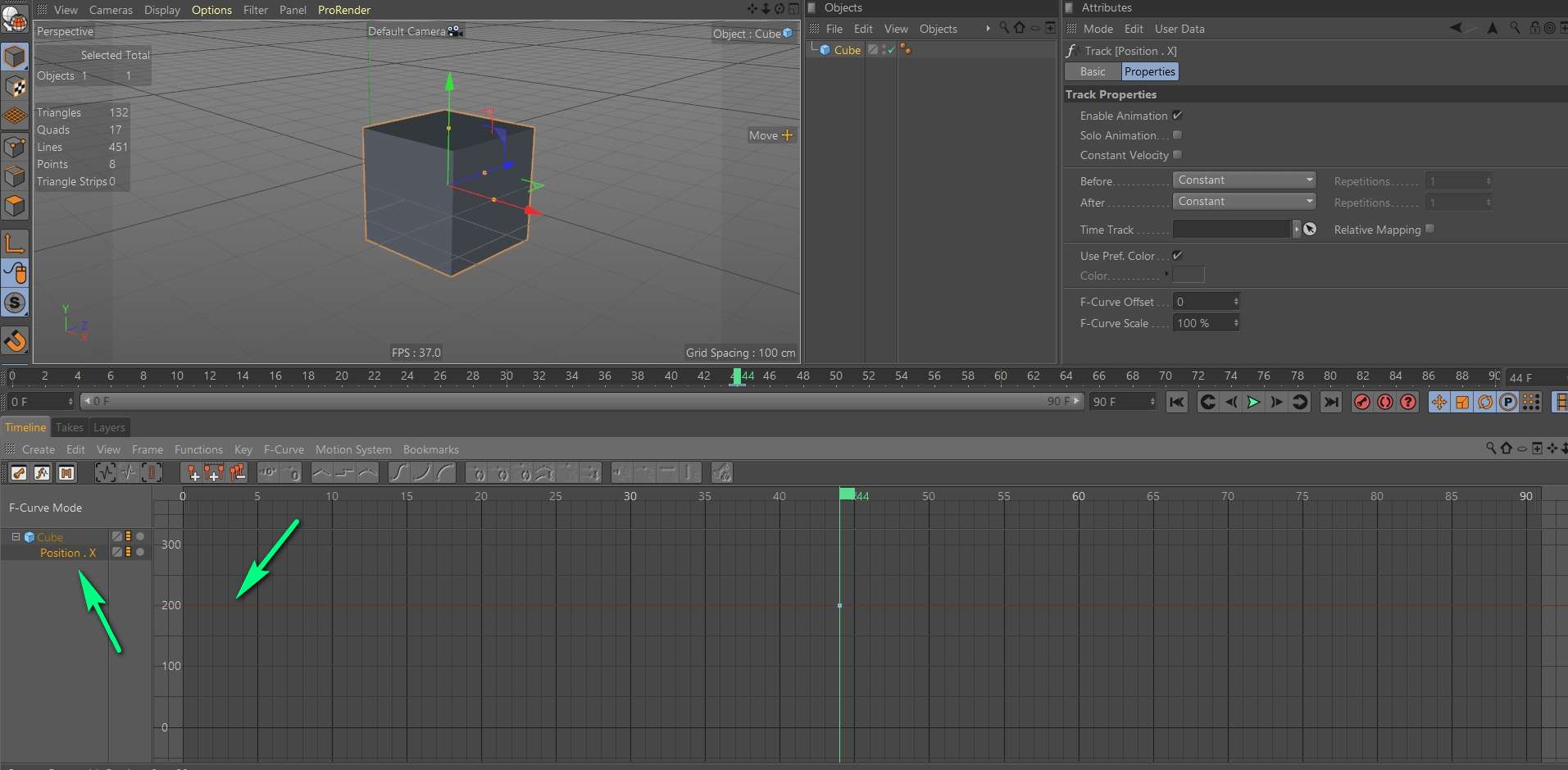

salve, vorrei trovare una strada alternativa per creare per esempio questi effetti
1) uno sfarfallio della luce (non con mograph)
2) spostamento random di oggetto (non con lo strumento vibrate)
Vorrei lavorare direttamente sulla curva di interpolazione.
faccio un esempio ed allego le seguenti immagini

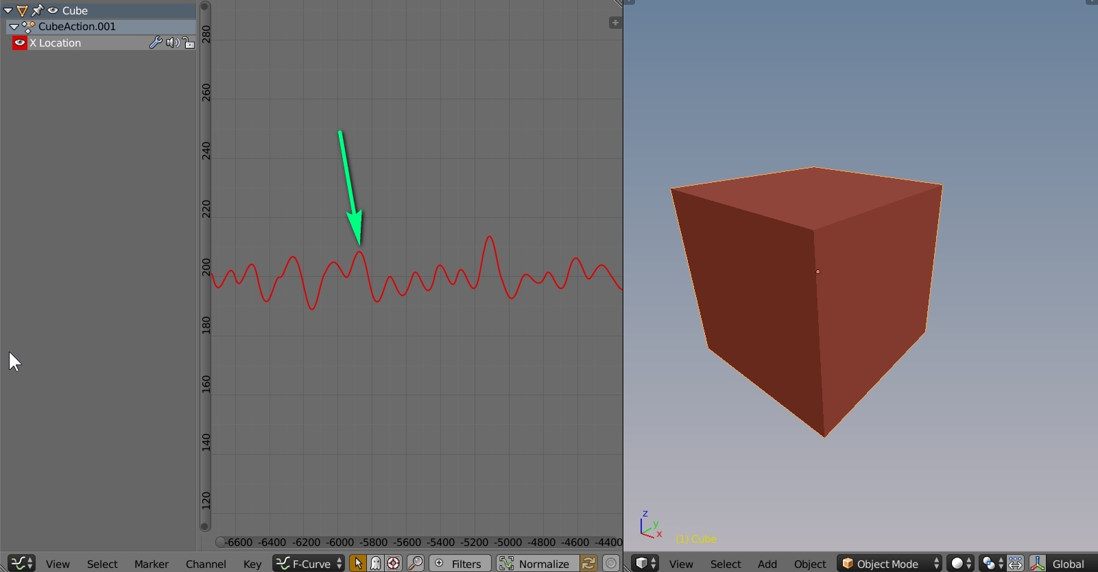

registro la posizione X di un cubo, come curva di animazione mi appare una linea orizzontale rossa
vorrei aggiungere un effetto noise a questa curva per ottenere questo risultato
[scusatemi se utilizzo un altro programma per mostrare i risultato]
grazie

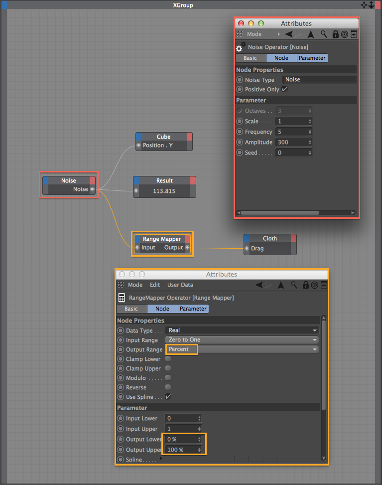

Messaggi: 3568
Re: modificare una f-curve con un noise
Con xpresso puoi usare il nodo Noise per generare numeri casuali, lo puoi collegare direttamente a un parametro oppure usare un nodo Range Mapper per rimappare i valori su una percentuale o altro.

grazie perfetto!!!
vedo che riesco ad ottenere il risultato voluto anche collegando direttamente il noise al cloth\drag
