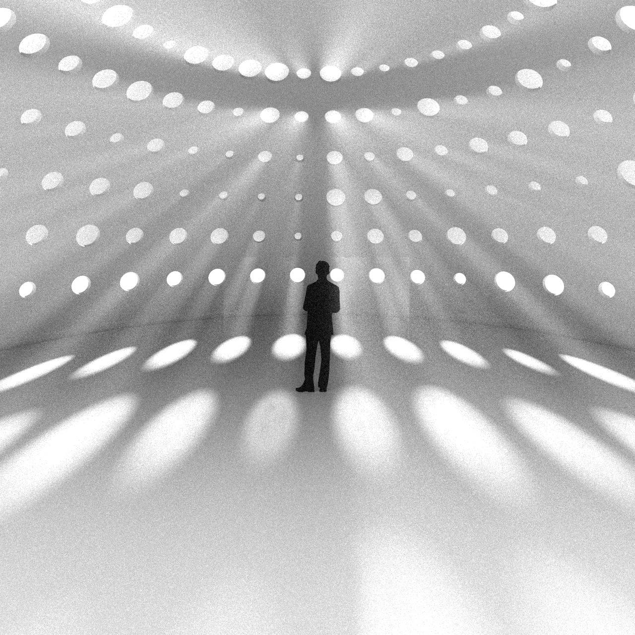

Ho inserito nel material weight la silhouette di una persona.
Volevo sperimentare i god rays con vray, sto usando una luce infinita alle spalle del soggetto.
Il problema è che il bianco dell'immagine che ho usato nel material weight viene "rielvato" da vray come una superficie, per cui si vede chiaramente il piano su cui ho applicato l'immagine.
I settaggi della GI sono quelli di default con il motore progressive.
Inoltre...se volessi una grana minore dovrei agire sui parametri dell'antialiasing?
Grazie!
Material weight-god rays.jpg (871.94 KiB) Visto 2092 volte

Argh che brutta roba. Si vede il ritaglio. Sei estremamente sicuro che nel wheight il file sia perfettamente bianco e nero?
Non vorrei ci fossero limitazioni proprio con alcune cose ma sarebbe assurdo.

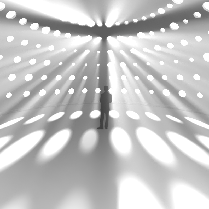

Intanto lasciami fare una considerazione, da dove nasce il desiderio di cambiare ogni settaggio rispetto a quelli che trovi di default? è una cosa che vedo spessissimo quando ci sono problemi, mentre semplicemente ripristinando le impostazioni originarie il problema va via da solo;)
In questo caso specifico il problema era dovuto al subpixel mapping che sulla 3.xx non andrebbe mai usato, tantomeno in abbinamento al progressive sampler. Al limite è meglio lavorare sul clamp max rays intensity nel tab principale ma ti sconsiglio comunque di farlo e di sistemare la differenza di luminosità, contrasto o eventuali scalettature dell'AA dal VFB o in post produzione. Questo era il problema principale che causava l'artefatto, poi c'è tutta una serie di cose che hai toccato e che andrebbero sistemate ma perdonami sono a corto di tempo. Ti allego comunque il file modificato con una prova fatta al volo usando il denoiser.
