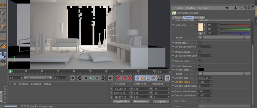

Ciao ommy, oddio cosi' su due piedi c'e' da ripartire da capo. Ti do un consiglio iniziale altrimenti diventa molto lungo da spiegare, nella barra del c4dzone c'e' WORKSHOP free, e' il nostro contenitore di esercizi estrapolati dai nostri corsi, lo usiamo per far vedere come funzionano ma anche per regalare alcuni tutorial completi, simili o avvolte uguali a quelli nella nostra sezione tutorial.
Registrati velocemente al sito dei corsi, ha la login diversa da qua, e potrai poi accedere gratuitamente al workshop. Dentro c'e' un esercizio che si chiama:
Illuminare una stanza con vray.
Potrebbe fare al caso tuo perche' ti spiega esattamente cosa fare e la scena che stai facendo assomiglia molto alla nostra. ;) ;) ;) ;)

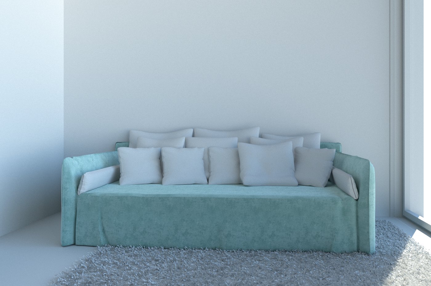

allego piccolo esempio di miglioramento grazie ai vostri consigli di questo post e del videotutorial
elisa
Messaggi: 1309
Re: settaggi luce
Messaggio da elisa »
i render stanno migliorando, pero' la prima immagine secondo me risulta irreale. Se sei in controluce e scatti una foto difficile tu riesca a vedere il contesto fuori dalla finestra cosi come lo vedi nel tuo render, andrebbe sicuramente in sovraesposizione, prova a prendere una fotografia di riferimento per avere un metro di paragone, tipo una cosa del genere (non far caso allo scontorno fatto alla "striscia la notizia")
come stai illuminando il tutto?

hai ragione e irreale ora che la guardo
