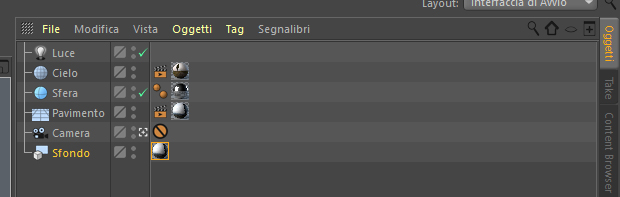

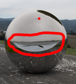

Ho utilizzato un'immagine scattata da reflex, una foto sferica a 360 gradi ed ho composto la scena utilizzando lo sfondo con la foto della reflex, una camera, un pavimento dove ho appoggiato una sfera cromata al posto del testo 3D, una luce che simulasse la luce del sole e il cielo dove ho utilizzato come texture la foto a 360 gradi che dovrebbe creare anche la riflessione sulla sfera cromata. Il problema è che quando renderizzo, sulla sfera la riflessione appare strana, cioè invece di riflettere correttamente l'ambiente circostante, appare come un "piano" o qualcosa del genere, non viene invece riflesso correttamente lo scenario che dovrebbe essere come nella foto a 360 gradi. Sempre nella riflessione della sfera sul cielo appare anche un "puntino" sempre come ci fosse qualcosa nel cielo che viene riflesso, ma in realtà nella foto a 360 gradi non c'è nulla..forse un ufo e non mi ero accorto? :lol: A parte gli scherzi, Da cosa può dipendere questo problema? Allego lo screenshot della sfera con il riflesso anomale e lo screenshot del menu degli oggetti della composizione.
PS ho utilizzato anche il tag compositing>sfondo compositing sul piano dove è poggiata la sfera proprio perchè non venga visibile nel rendering.
Anche un'altra domanda, come mai il piano dove è poggiata la sfera non riesco più a ridimensionarlo? riesco solo a spostarlo e ruotarlo
Grazie mille in anticipo a chi può darmi una mano

Ciao, perché hai usato il pavimento anziché un piano? Data la dimensione dell'ombra ti basta anche piccolo.
s76x
Messaggi: 12
Iscritto il: dom feb 15, 2009 3:03 pm
Re: problema riflessione su sfera cromata
Messaggio da s76x »
ciao pivxtrex2
ho capito da cosa dipende quella riflessione anomala..è la riflessione della texture del pavimento che come dici tu essendo troppo esteso va a prendere anche il cielo dell'immagine 2D. Sai dirmi come mai non riesco più a ridimensionare la scala? se clicco sull'icona scala e muovo il mouse per ridimensionare non succede nulla, riesco solo a muovere il piano.
