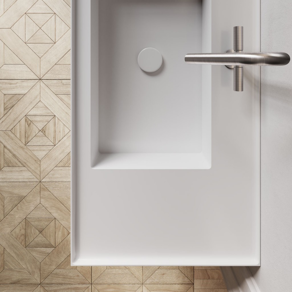

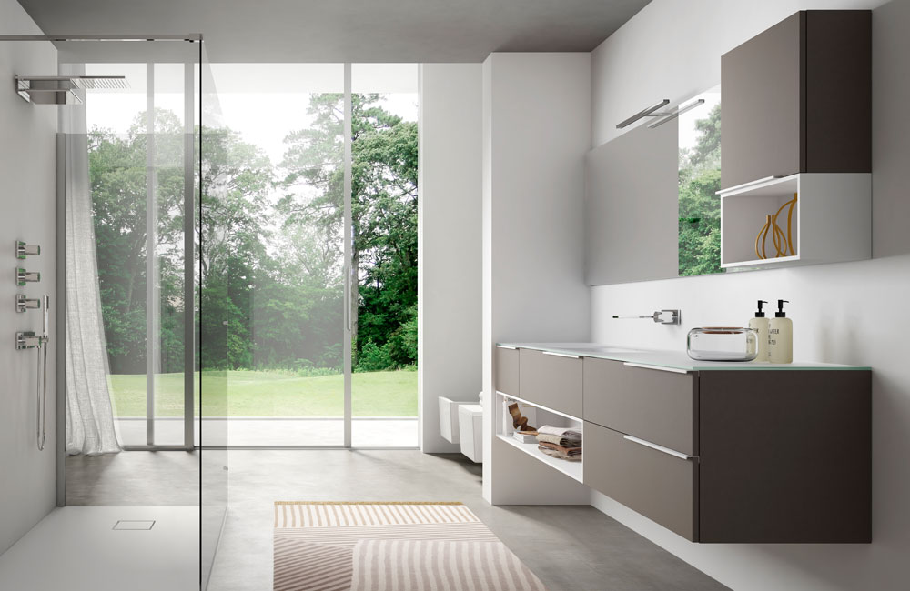

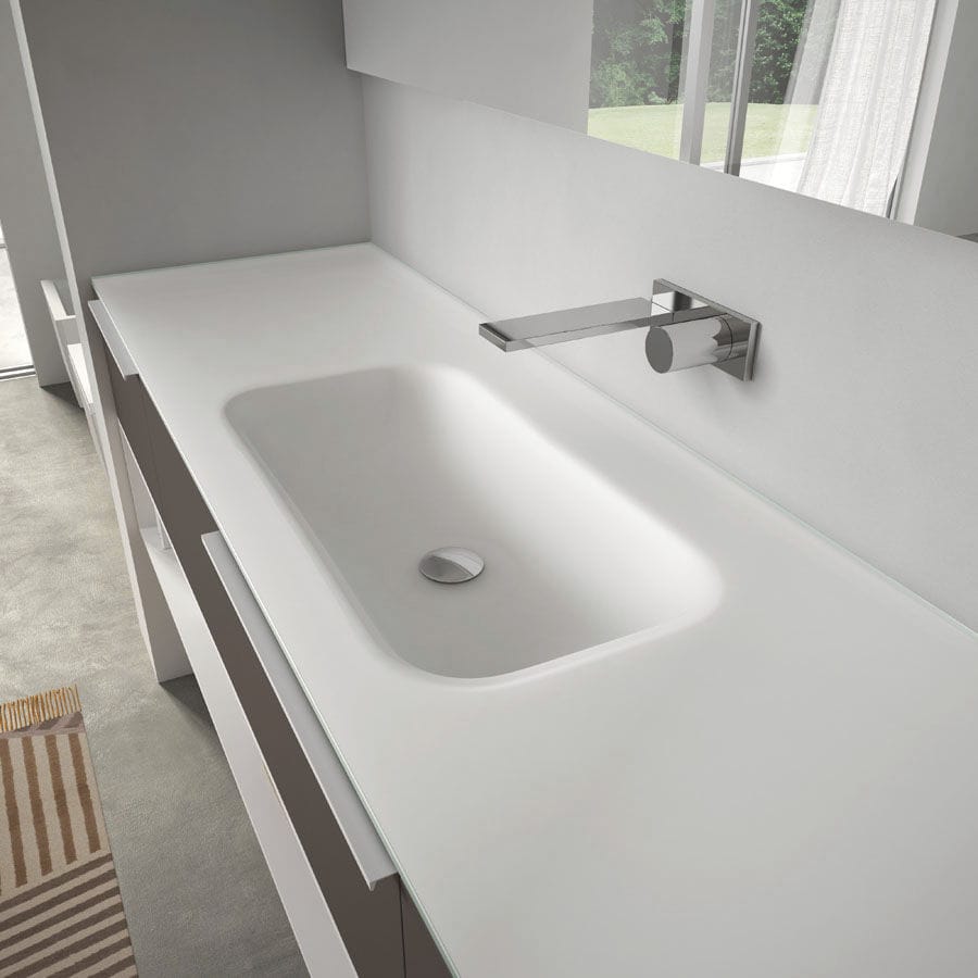

Ti allego alcune immagini perchè Tu possa intuire che illuminazione abbiano usato, lo so forse chiedo troppo, ma ci provo.
VISTA LAVABO + SEDIA AEREA.jpg (131.25 KiB) Visto 2782 volte
DADO VISTA LAVABO + CASSETTO APERTO.jpg (50.98 KiB) Visto 2782 volte
DADO DOPPIO ROVERE+ CUBI AC06 AC07 + PIATTO DOCCIA FLAT STANDARD-ideagroup-mytime-01-1024x576.jpg
DADO DOPPIO ROVERE+ CUBI AC06 AC07 + PIATTO DOCCIA FLAT STANDARD-ideagroup-mytime-01-1024x576.jpg (94.11 KiB) Visto 2782 volte

allmark ha scritto: ↑mar nov 06, 2018 10:45 am Ti allego alcune immagini perchè Tu possa intuire che illuminazione abbiano usato.
Un'hdr con cielo coperto.

L'HDR lo metti in una area light in modalità spherical dome, li carichi un'advanced bitmap e ci inserisci l'HDR. Per produrre quelle ombre hai bisogno di un'hdr rappresentante un cielo coperto.

scusate l'intromissione, ma solitamente la luce area non viene messa a ridosso della finestra? in questa immagine riesco a vedere anche la soletta esterna quindi non puo essere stata applicata sulla luce are, o sbaglio?

se fosse solo area vicino a finestra non si ottengono quelle ombre

nell' ultima immagine si vede chiaramente che l ombra degli infissi non è perpendicolare alla soglia, quindi o l area light è stata messa ben al di fuori ed inclinata oppure forse è un' area light impostata su portal light, che replica un hdri..!
