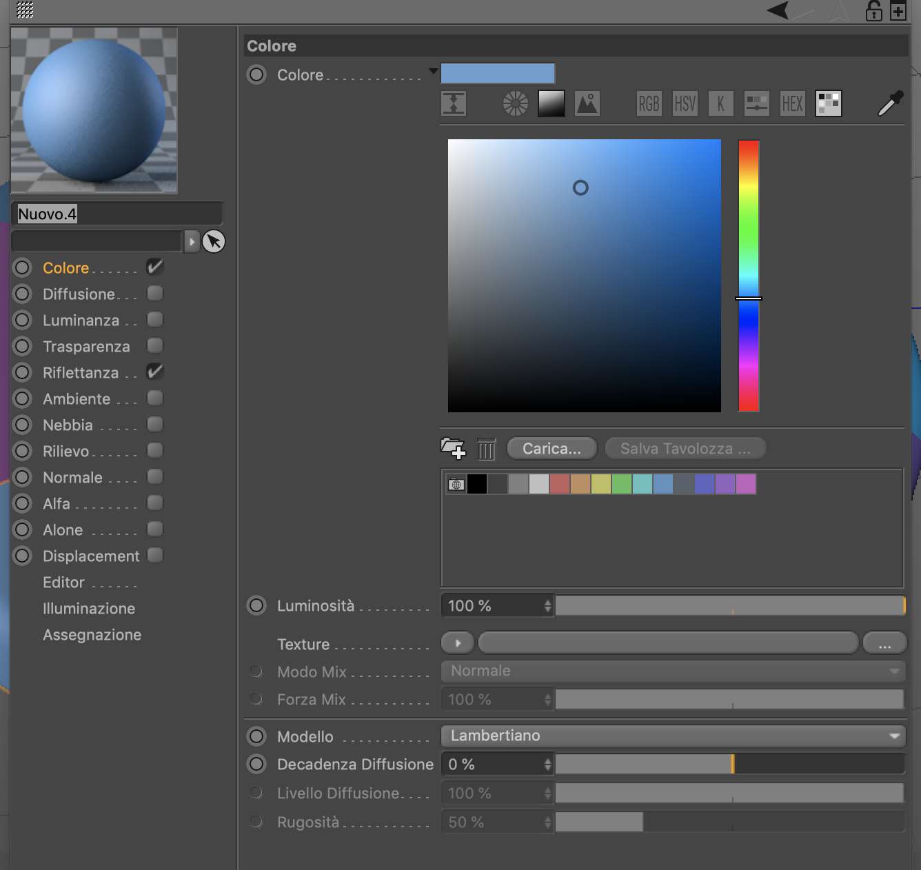

Salve a tutti, ho creato 6 spicchi di cilindri e per ognuno ho creato 6 materiali diversi utilizzando queste impostazioni:
Schermata 2018-11-12 alle 19.40.10.png (408.18 KiB) Visto 1426 volte

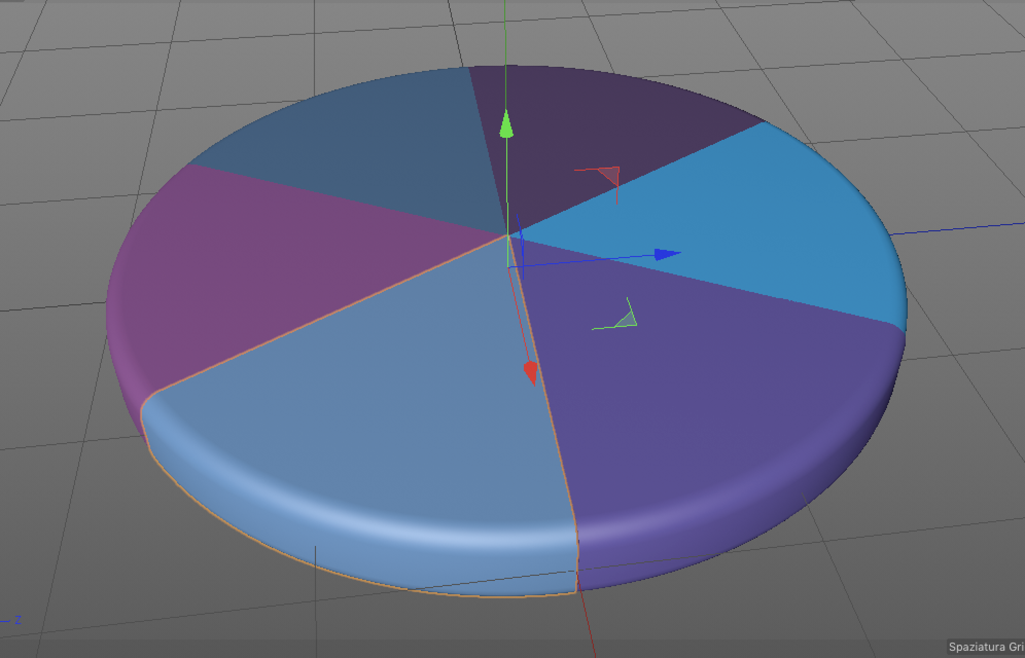

Il risultato quindi apparentemente è questo:

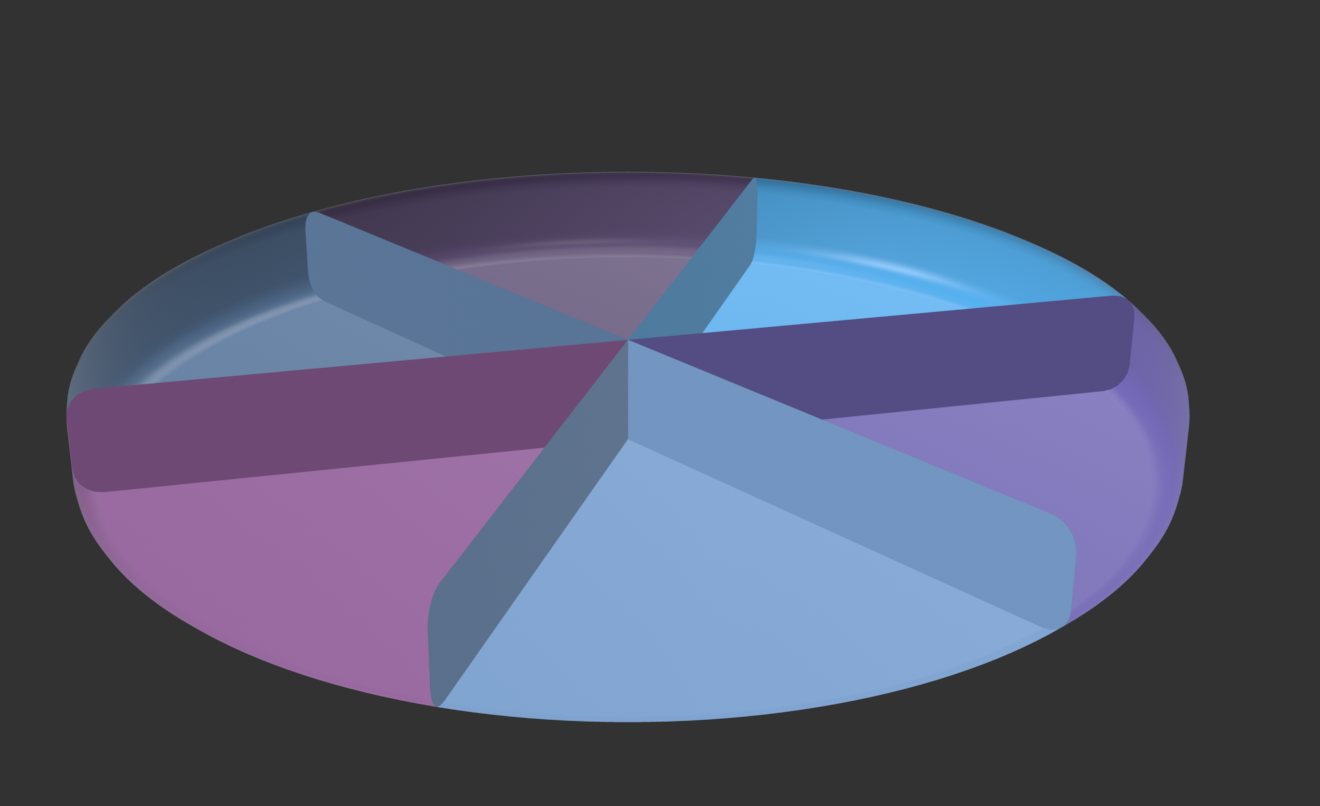

Il problema è che quando vado ad esportarlo (COLLADA 1.4 (*.dae)) viene salvato con questa trasparenza:

Importato DAE in C4D. A me il render esce senza trasparenze. Prova a invertire le normali. Lo riapri in C4D o con altro software?
paolo.luchini
Messaggi: 4
Iscritto il: lun nov 12, 2018 7:32 pm
Re: Esportazione oggetto con trasparenza
Messaggio da paolo.luchini »
Anche a me quando lo riapro con C4D esce senza trasparenze ed è questo il problema. Dopo averlo salvato lo apro con "anteprima" di macOs e visualizzo la trasparenza.
Inoltre le visualizzo anche quando lo importo in Xcode (che è dove mi serve)
paolo.luchini
Messaggi: 4
Ho risolto invertendo le normali. Grazie mille a tutti.
