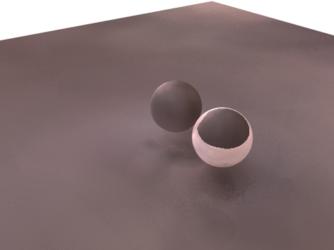

si la automatica è disattivata...
ho provate a mettere due sfere , una con riflettente 100% ed un altra con un materiale bianco neutro...
ho inoltre messo la luminanza a 5% al posto che 100% ma i risultati sono questi....
mi pare strano, ho pure cambiato hdri ma nisba!! :x

mmm..vediamo, andiamo per ordine, per caso oltre che la luminanza dell'hdri, hai provato ad abbassare anche la forza, perche' se hai messo l'hdri nel canale della luminanza, e hai il tutto in modalita' moltiplica, devi abbassare la forza del colore,...e dovresti vedere l'hdri basso basso.
Oppure, hai delle luci nella scena? hai controllato le fonti luminose?
Mz
ps: che operazioni hai fatto dalla volta prima a quella di oggi?, hai cambiato versione di c4D?

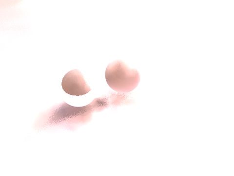

da ieri mattina a stamattina non l'ho proprio toccato cinema, per quello mi pareva strano che smattasse in quel modo...
cmq ora l'hdri è nella luminanza con luminosità 100% e mix moltiplica al 63 %. va già meglio!
ma è normale che si rifletta in quel modo pure sul pavimento e sulla sfera che sono di un bianco neutro?
ecco la prova sempre con le due sfere!
ah, di luci non ce n'è nessuna, solo l'hdri stò usando!

è normale che l'hdri bruci le superfici piatte come pavimenti..
ma come hai applicato l'hdri l'hai messa nel cielo o in una palla?

l'hdri l'ho messo in uno sky, dici di provare il metodo della sfera esterna gigante??

no va benissimo messo nel cielo, se ti si saturano delle zone devi provare ad abbassarlo, ogni immagine in hdri va impostata diversamente ed ha delle impostazioni di luce diversa.
eventalmente cambia tipo di hdri e magari alza il numero di campiioni stocastici per evitare le macchie
