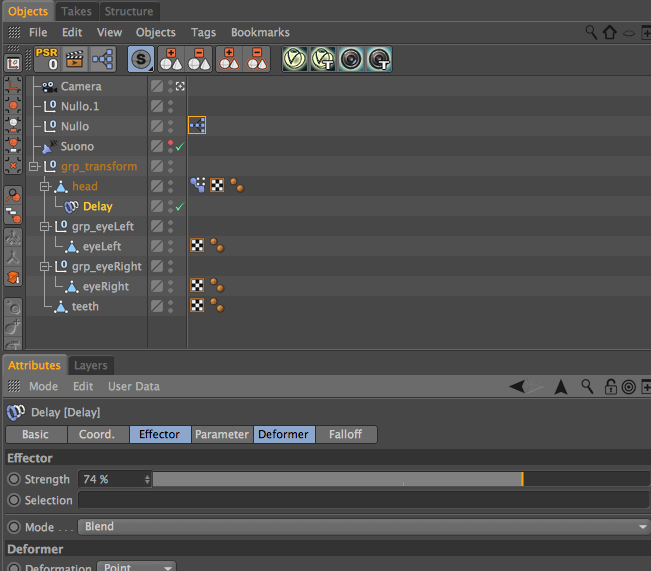

Ciao, potresti provare ad usare un Delay effector, messo come figlio della geometria della testa ed impostato come deformatore di punti; dovrebbe ammorbidire i movimenti
Schermata 2019-02-07 alle 13.04.05.png (85.62 KiB) Visto 1784 volte
