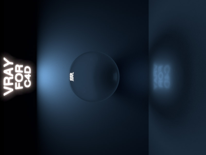

Attualmente anche se in teoria ci sono metodi di GI adeguati a produrle, all'atto pratico è quasi impossibile ottenere buone caustiche in scene di produzione reali in tempi adeguati. Mi sa che fai prima a farti un pass di caustiche in Vray e poi lo compositi in post sul render di Corona, di sicuro sarà molto più rapido.
Le caustiche di Vray non sono "finte", sono sempre fisicamente corrette, semplicemente sono basate su tecniche biased(photon mapping in questo caso).
Volendo(almeno su Vray funziona e dovrebbe funzionare anche su Corona in teoria) per cose semplici ti potresti anche arrangiare in full PT per produrre caustiche unbiased accettabili in alcune circostanze, ma nota bene che se ad esempio ti servono caustiche di una piscina ben definite questa tecnica non funzionerà un gran che. Ti allego un test fatto in BF/BF, come detto in teoria anche Corona dovrebbe fare altrettanto messo nelle stesse condizioni:
caustic test.vrimg.jpg (49.15 KiB) Visto 3459 volte

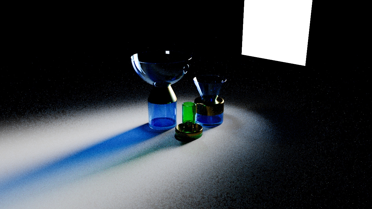

Allora ciao Ste....
per fake intendevo che puoi comunque in parte gestirle .... aumentando il moltiplicatore. Dunque ho fatto un test.
Vray 5min con il moltiplicatore a 10.
Corona 30 minuti l'unico metodo che ho potuto applicare è quello MSI=0 .... quello che usano su MAX tramite PPM a me crasha all'istante.

all'atto pratico per generare delle caustiche bisogna mettergli na luce praticamente nelle chiappe.... e portare MSI=0 .... che produce tanto di quel noise che non ti dico

Si ok. La scena è un tavolo con quei vasetti la. Sky+Sun e qualche luce qua e là. Ma non escono fuori. Vorrei metterle in post a questo punto. Vray o corona hanno il layer nel multipass per le caustiche?
si Ste... le caustiche vanno regolate certo. Riuscendo a mettere un pass sovrapposto a sto punto sarebbe l’ideale. Porto inquadratura e oggetti in altra scena ... metto una luce supersparata e creo il pass caustiche e lo sovrappongo.
Lo farei in Vray .... secondo me lo controllo meglio. Tiro a multi 1 regolo intensità in post.

Si si Sun produce caustiche.
Quindi ora che sto a fare.... sto facendo un render con corona solo gli oggetti che mi interessano direttamente sparati sotto al sole. le caustiche si vedono.
Ora la questione è che non riesco ad uscire con un livello che si possa sovrappore al rendering principale senza alterarlo.in pratica non riesco ad avere un render tutto nero con le sole caustiche sopra... non trovo ne ul layer nel multipass che faccia al caso mio e neppure il materiale shadow catcher sembra funzionare per questo tipo di esigenze.
