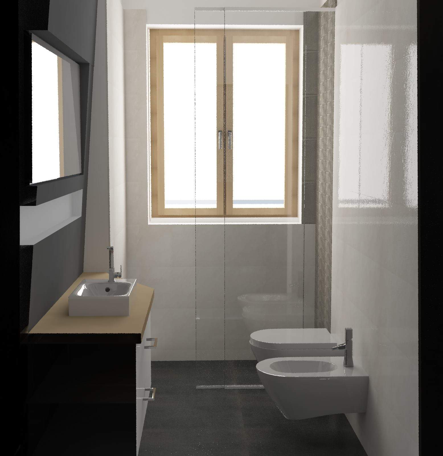

Salve, sono nuovo del forum e mi scuso se posto un argomento, magari già affrontato ma ho dei problemi con la resa del render, le impostazioni di output sono 1024 x 800 pixel a 300 dpi, qualcuno saprebbe illuminarmi?, grazie anticipatamente

Nel dubbio crea un nuovo settaggio di render in modo da ripristinare i valori di default, se usi il progressive sampler aumenta il tempo di calcolo finché la qualità non ti soddisfa oppure impostalo a zero e stoppalo quando sufficientemente pulito. Aiutati col denoiser per ripulire il rumore residuo.

Come ti ha accennato Sirio, Vray di ultima generazione usa un calcolo progressivo che si ferma di default a 5 minuti (perché' non si sa) e quindi su un immagine completa non fai in tempo a vederne la fine con la giusta qualità' quindi otterrai materiali sgranati e linee seghettate. Vai nei settaggi di render, alla voce Anti-aliasing e dove c'e' scritto sotto progressive sampler etc, apri la sbarretta con la freccina e troverai MAX RENDER TIME. :)
